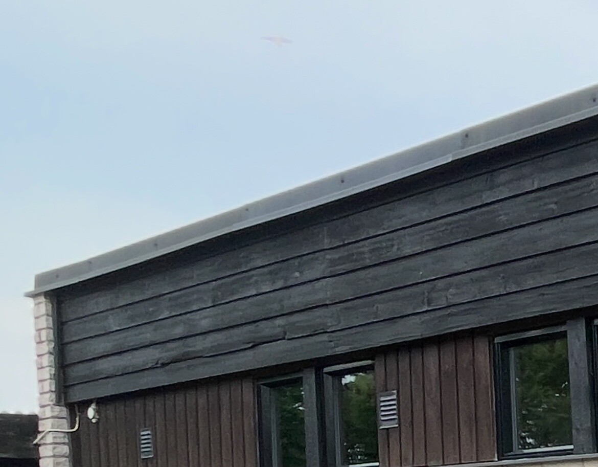

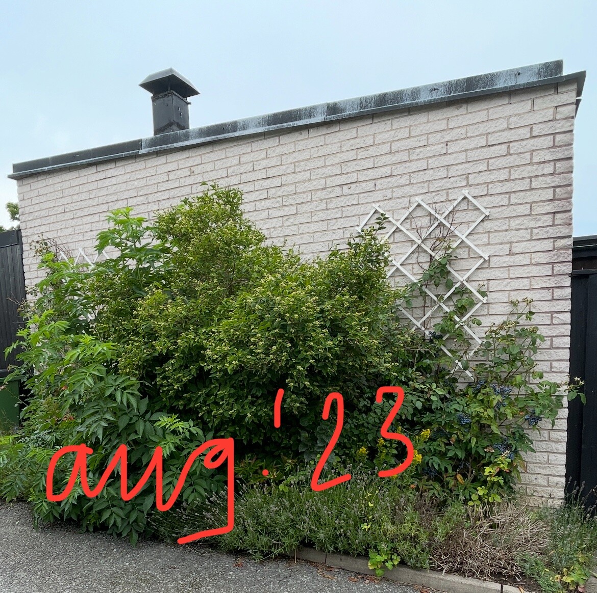

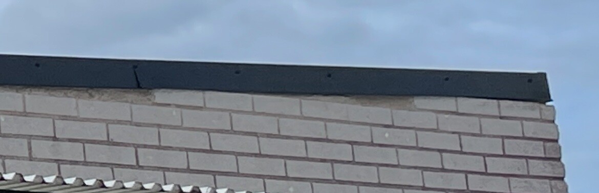

Det här är hur plåten såg ut innan renoveringen:
Det mesta strulet har väl åtgärdats, men nu har jag fått en del rapporter från grannen om fuktfläckar på vår fasad. (Vi bor alltså inte permanent i det här huset.)

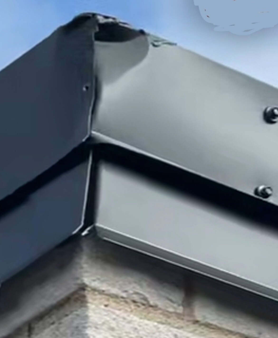

Jag var rätt chockad efter arbetet hade utförts, men då regn studsade upp på den nymålade träfasaden från stuprännans botten började jag att agera.

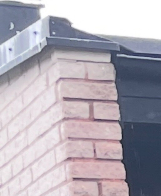

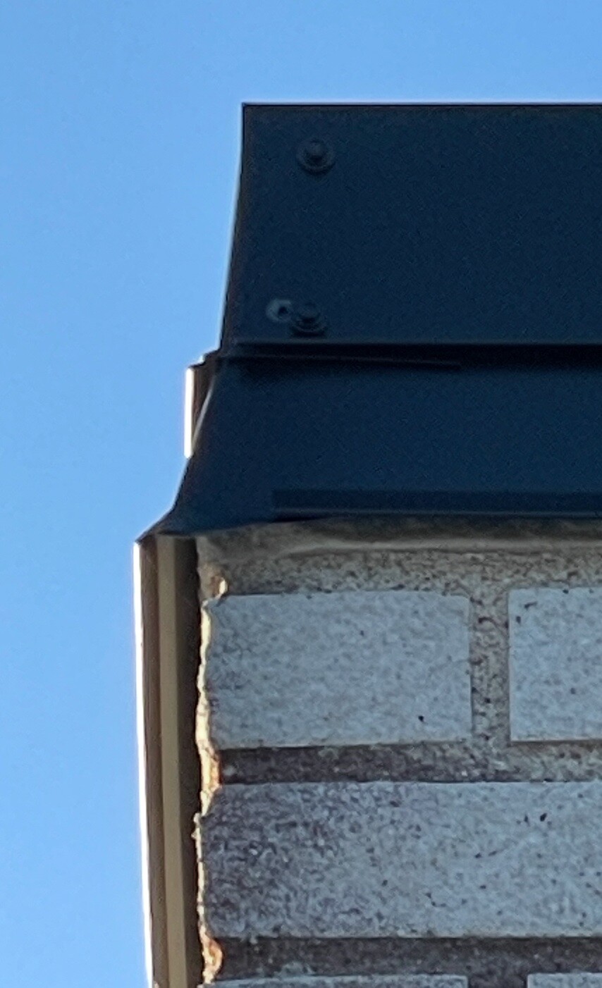

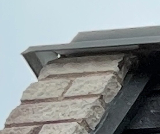

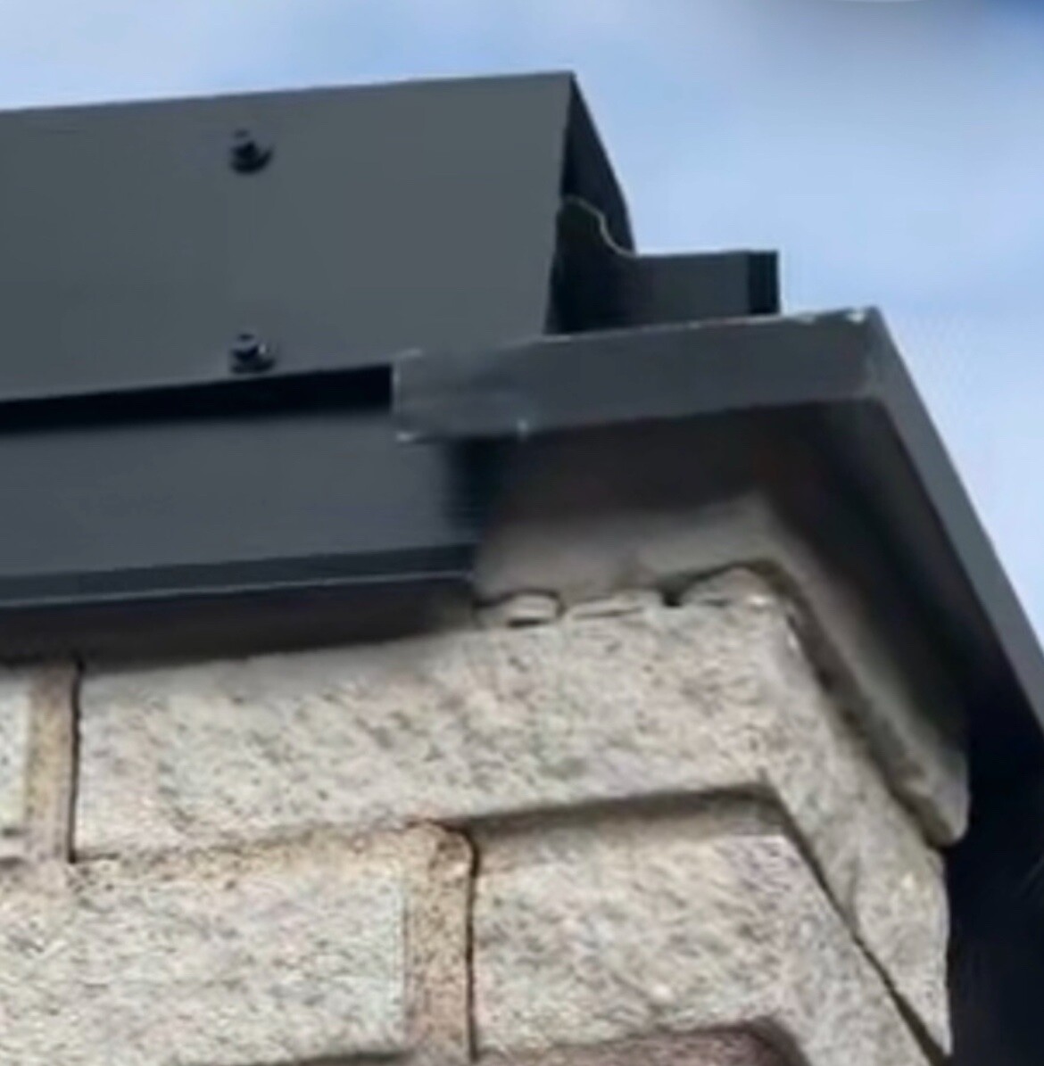

Senare insåg jag även att plåten de satt var så smal att delar av tegelfasaden som inte var tänkta att synas nu låg blottade…
Deras lösning var att föra in ytterligare en plåt under denna.

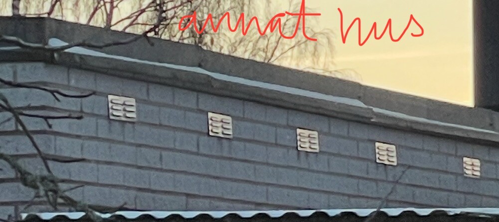

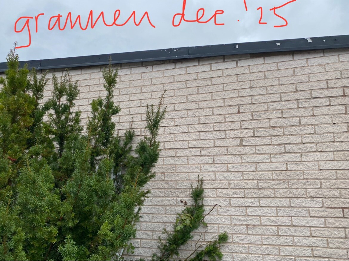

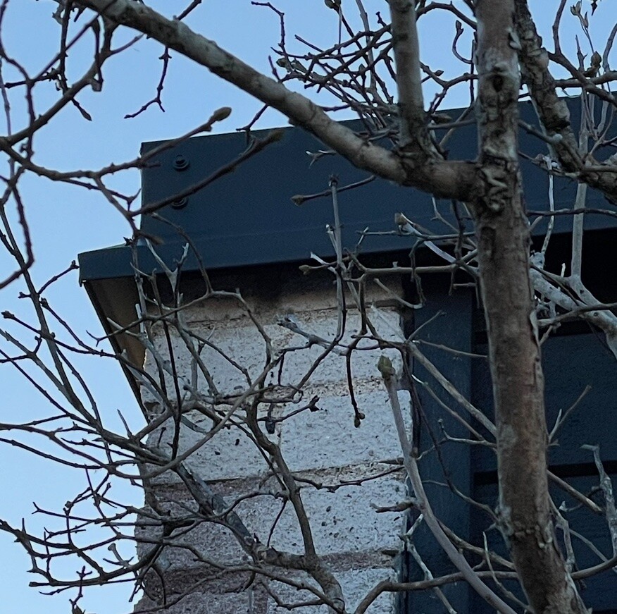

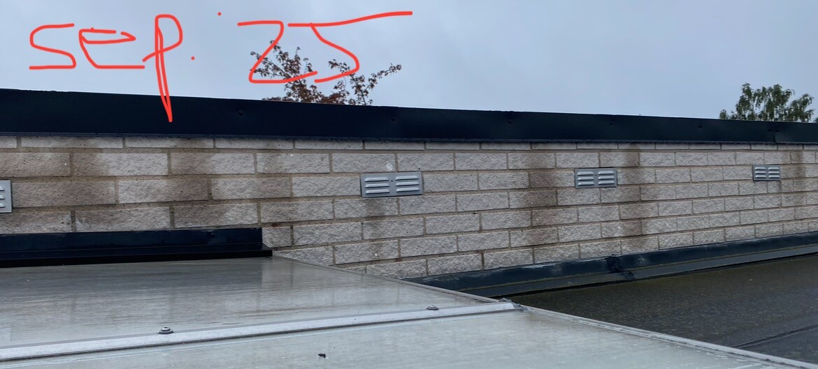

Innan de genomförde det, fick jag den här bilden från grannen (samt en jämförelsebild på motsvarande fasad på ett annat hus bredvid, som inte hade samma fläckar).
Firman avfärdade det hela med snack om tillfälliga regnvinklar.

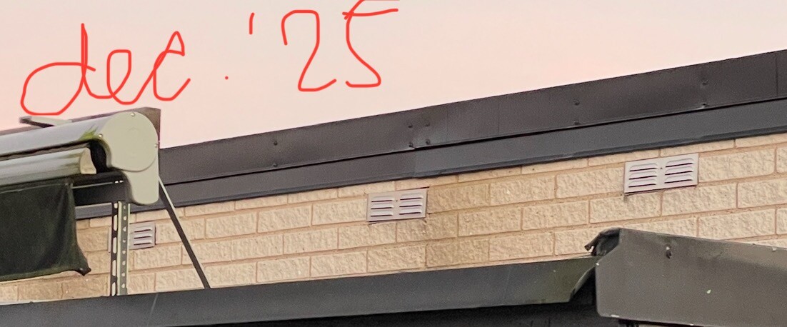

Och här är mitt hörn, för jämförelse.

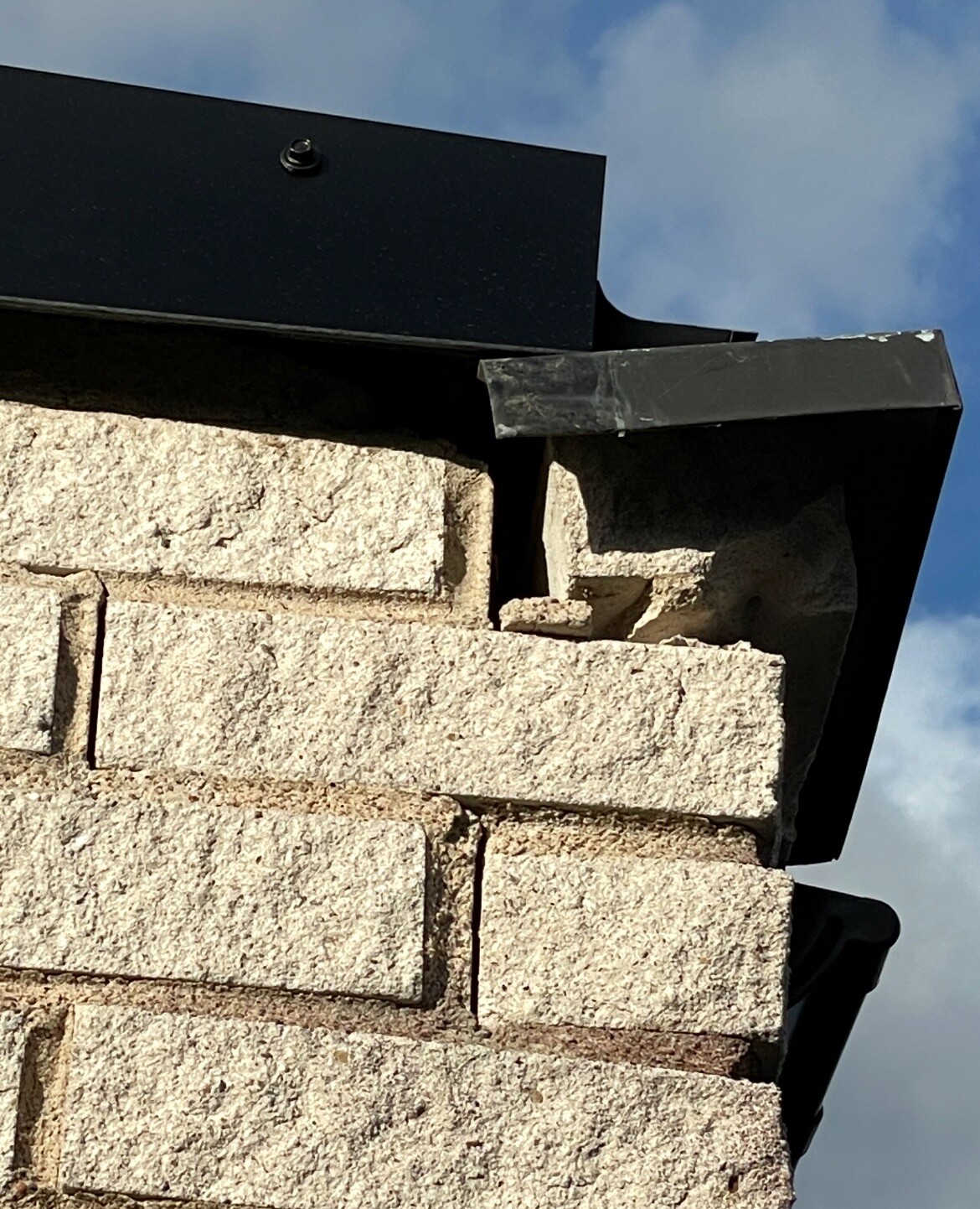

Som lite bonus också ett annat hörn på mitt hus, före och efter:
Och det här också, bara för att jag är grinig.
(Firmans ägare förstod inte varför de hade gjort så här. Återkom aldrig och sa sen att jag kunde dra av 5.000kr på fakturan tills de skickar plåtslagaren.)

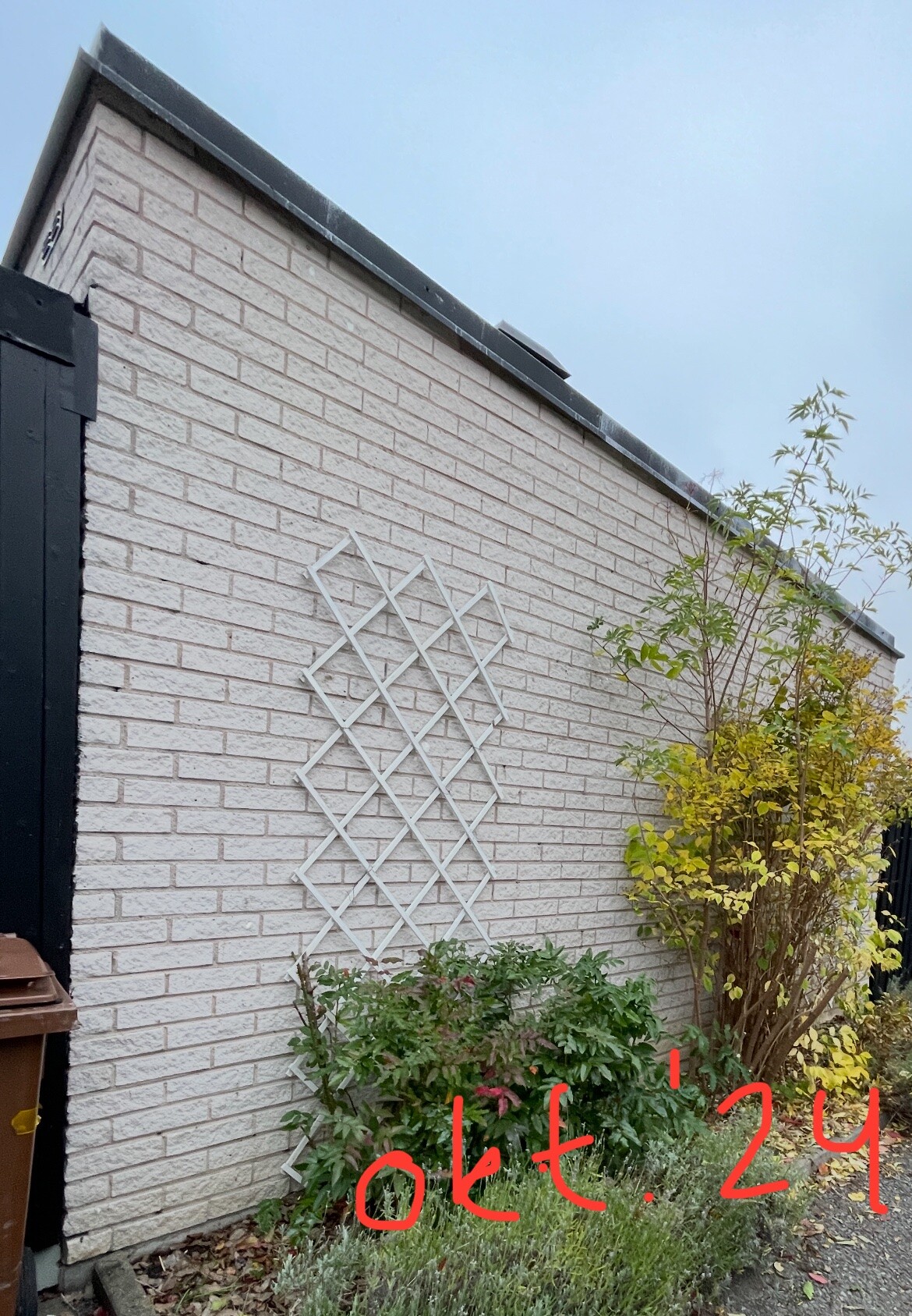

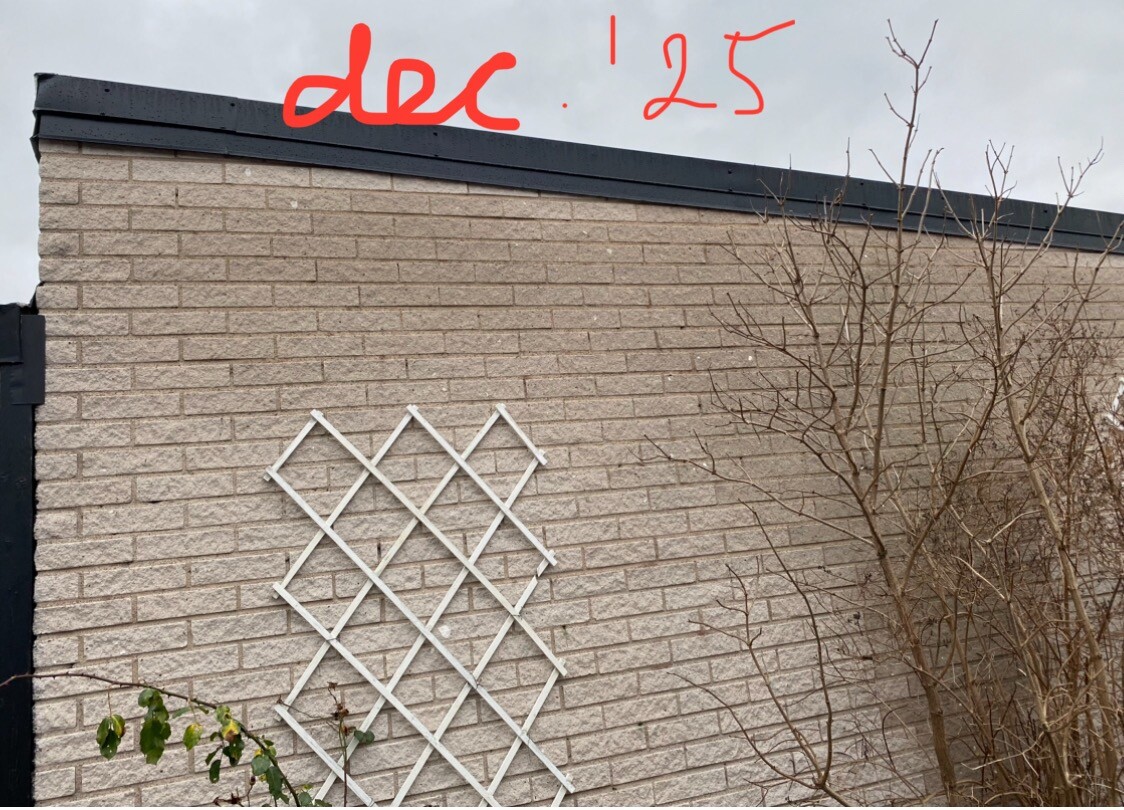

Hursomhelst, här är fasaderna som grannen tycker ser fuktiga ut…

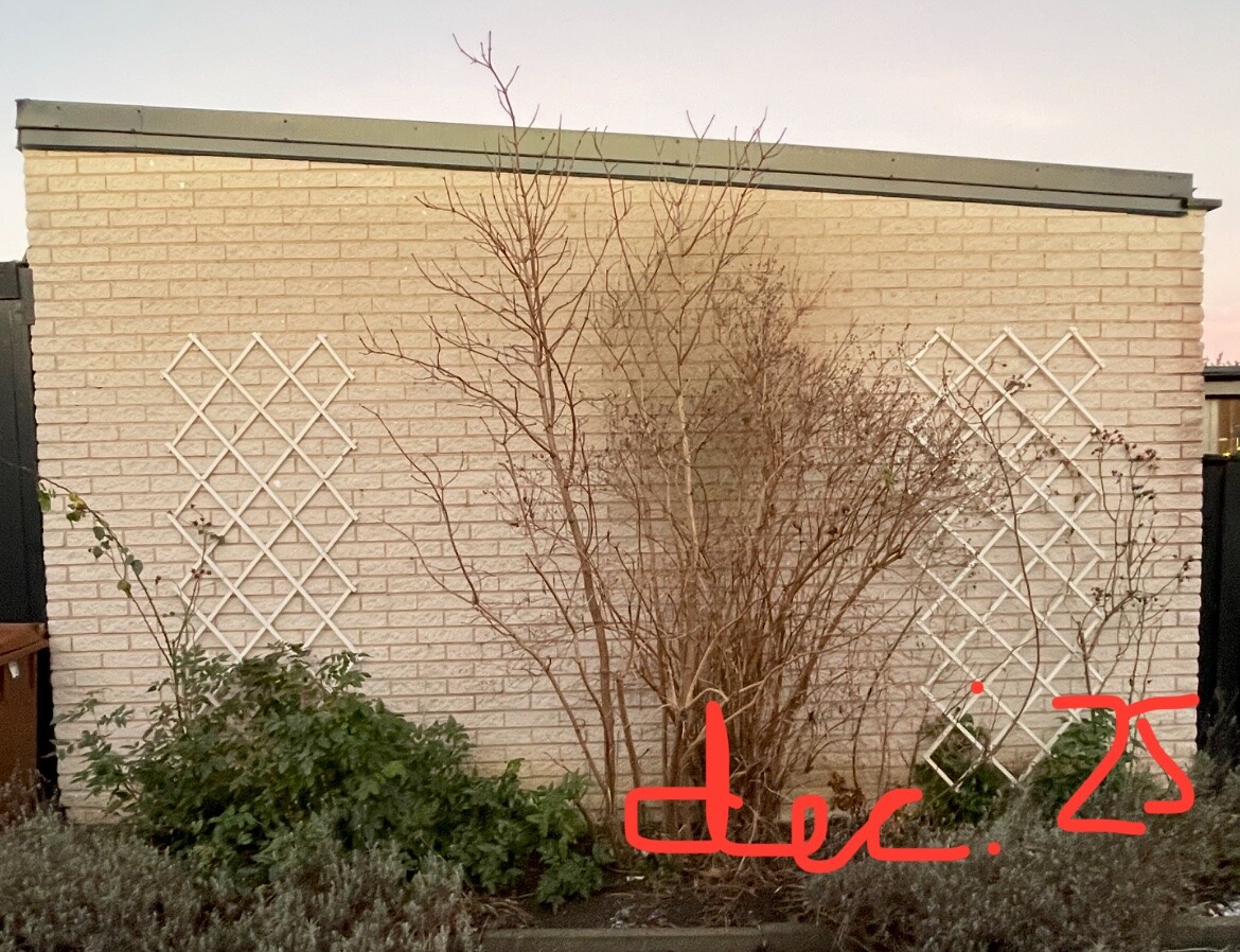

En annan fasad, samma dag:
- Vad tycker ni? Bör jag oroa mig?
I så fall, vad kan och bör jag göra?
