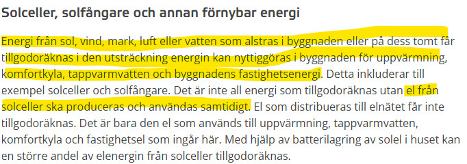

Det är inte alls sant. Du får bara tillgodoräkna den solproduktion du själv använder och inte när den används till hushållsel. Dvs eftersom vi har lägst produktion när uppvärmningsbehovet är som störst har inte solceller någon jättestor påverkan på en vanlig bostad, allra helst om man inte har någon kyla.S steffo_b skrev:Ja. Just det där med solceller är ju en grej som man kan utnyttja för energideklarationen.

Så var det med gamla regler när man räknar på hela elanvändningen. Nu räknar man på primärenergi och får bara avräkna den del av solproduktionen som går direkt till varmvatten o värme. Ej hushåll el o överskott.S steffo_b skrev:Ja. Just det där med solceller är ju en grej som man kan utnyttja för energideklarationen.

Ok. Det verkar vara en gammal regel. För jag vet att jag har sett sådana siffror på hus som jag kollat på innan jag köpte hus. Bland annat ett där det stod att huset drog under 100 kWh om året.N NoiseMaker skrev:Det är inte alls sant. Du får bara tillgodoräkna den solproduktion du själv använder och inte när den används till hushållsel. Dvs eftersom vi har lägst produktion när uppvärmningsbehovet är som störst har inte solceller någon jättestor påverkan på en vanlig bostad, allra helst om man inte har någon kyla.
Nej. Det är en aktuell regel. Jag har kollegor som gör ED varje vecka. För den som vill läsa själv finns samma information här:S steffo_b skrev:
https://www.boverket.se/sv/energide...ter/berakning-av-byggnadens-energianvandning/
Det är väl självklart att jag avsåg att det var en gammal regel att man fick tillgodoräkna sig all elproduktion i ED.N NoiseMaker skrev:
