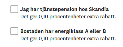

Skandias affärsidé är att inte ge förhandlingsbara räntenivåer. Så har du 1,10%-enheter rabatt så beror det antingen på att du misstolkat eller missat att du eller någon annan på bolånet har en tjänstepension. Det räcker faktiskt att någon på bolånet visar ett intresse att flytta tjänstepensionen, då får man rabatten med en gång under ett år. Max rabattnivå är 0,9%-enheter och därefter följande, summa 1,10%.T thced skrev:Har endast bolån, och 1.10% i rabatt så krävs ingen tjänstepension. 54% belåning.
I somras hade vi "max" (1.00%) och inget mer än så kunde ges trots energideklarationen.
Men nu har vi 1.10%.. 👍
Vill tro att det kom i samband med senaste sänkningen från Riksbanken. Dom vill inte sänka 0.25%, utan gav istället mer personlig rabatt..

Energideklarationen är giltig i 10 år. Bra om man någon gång ska sälja och ytterligare 0.1% i ränterabatt om klass A/B.
Vi betalade 2290 kr för platsbesök och rapport och klarade klass B efter omfattande renovering av hus från -68.
Om inte annat så bra att ha det gjort och tips på rimliga förbättringsåtgärder.
