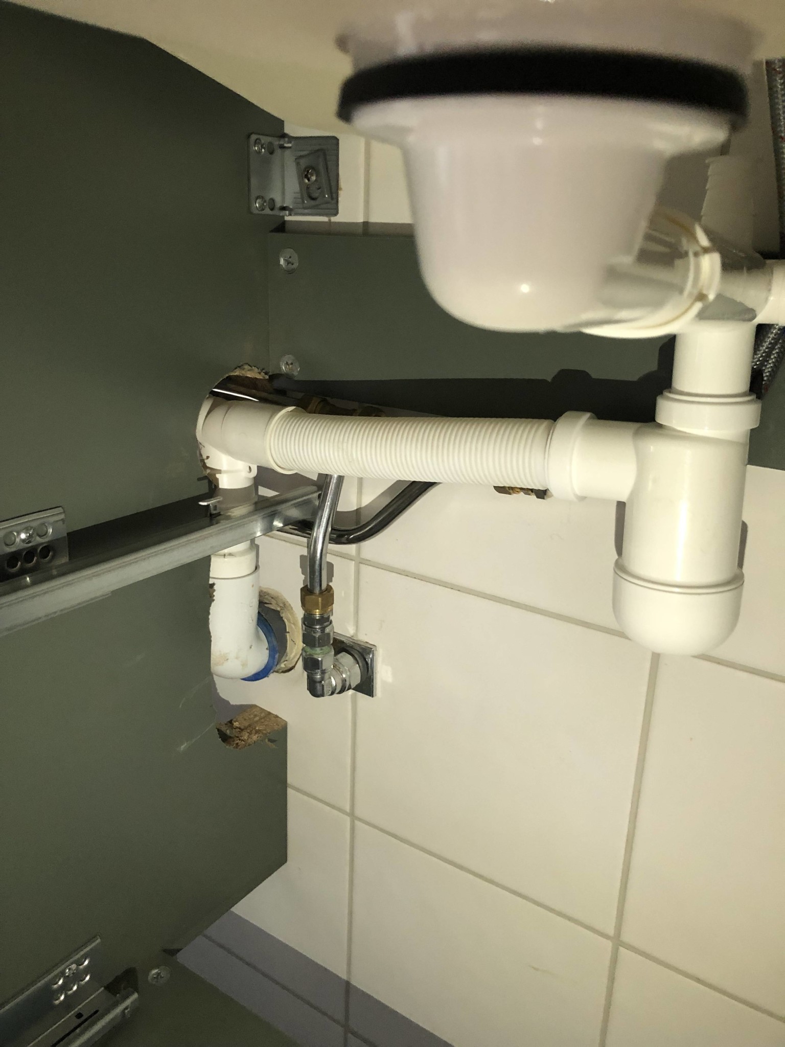

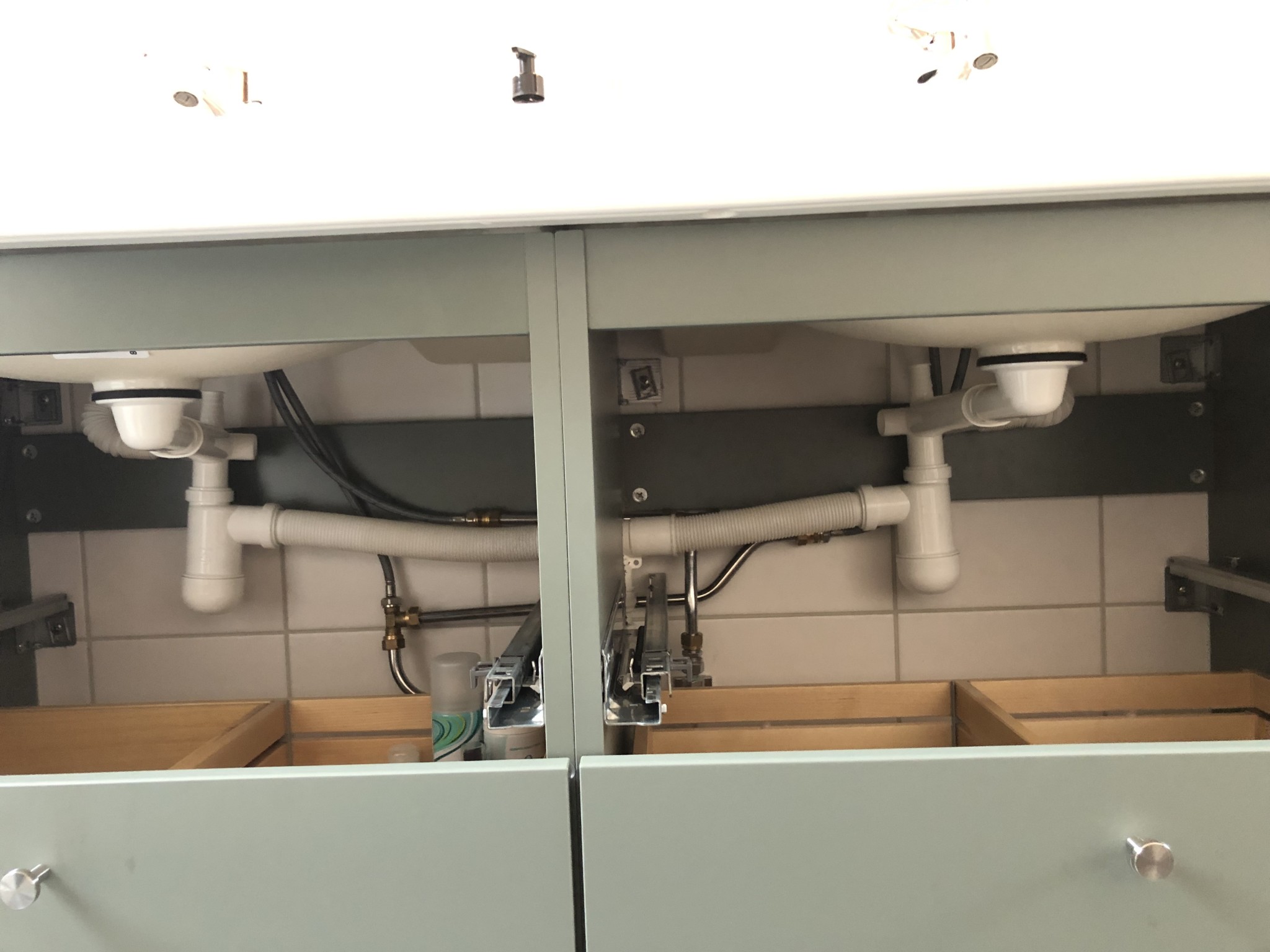

Vi bytte ut ett handfat mot ett dubbelhandfat med två vattenlås för ca 1 mån sedan. Vi hade en VVS kille som installerade alla rör och anslöt till avloppet.
I samband med det tog han även bort en hel del gammalt hår och avlagringar som låg i mynningen till avloppet.
När vi började använda handfaten så hörde vi ett lätt kluckande ljud i det handfatet som vi inte spolat i. Lät som luft som bubblade upp. Vi tänkte först att det rättar nog till sig, men istället har det blivit värre och värre, nu kluckar det under tiden man spolar och en bra stund efteråt. Häller vi upp vatten i båda handfaten samtidigt så tar det lång tid innan det rinner ned.
När vi hade det gamla handfatet så fanns inget ljud och avloppet fungerade utan problem.
Bifogar en video där man hör ljudet.
Vet någon vad det beror på och hur man åtgärdar det? Tacksam för svar!

Vanligt hederligt stopp i avloppet.
Kan åtgärdas med mycket och hett vatten om handfaten tål varmt vatten.
Hjälper inte det så är det hederlig rensning av avloppet med rensfjäder eller en modern spolslang/iller till högtryckstvätten.

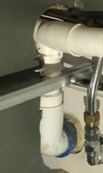

Stoppet sitter nedströms om det här röret:
Det kan också vara bakfall på avloppsledningen.
Anledningen till kluckandet är att luften i de vita rören inte har någonstans att ta vägen när vatten fyller rören. Luften ska i ett fungerande avlopp tryckas ned i den öppna ledningen men är det halvstopp så går inte detta.

Bra förklaring av luftens väg.
Vi får försöka åtgärda detta och få fullt flöde i rören.
