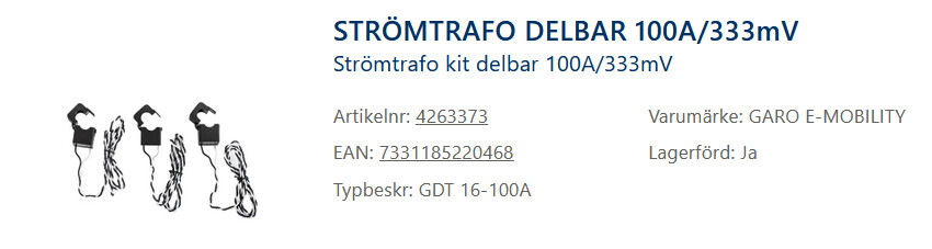

En vanlig strömtransformator använd för att mäta strömmen till ett hushåll eller en förbrukare, typ värmepanna ger en växelspänning proporionell mot strömmen som går igenom kabeln som går genom transformatorn.
Kabeln till förbrukaren kallas primärlindning och strömmen och är kanske 25A, sekundärsidan får då en spänningen som kanske är 0.5 V (växelspänning).
Transformatorn ska inte kortslutas, då visar mätaren 0 volt = 0 ampére.
Dessa transformatorer kan se ut så här :
Produktinformation om en delbar strömtransformator, 100A/333mV, inklusive artikelnummer, EAN-kod och lagerstatus.

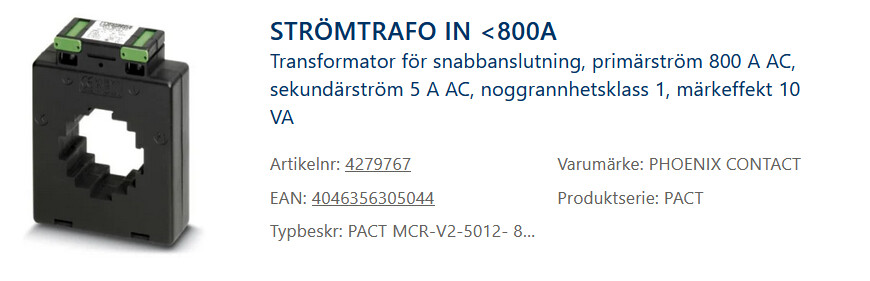

För stora strömmar brukar man mäta strömmen på sekundärsidan i stället för spänningen, men då mäter man kanske 1000A, de strömtransformatorerna brukar se ut så här:
Strömtransformator, snabbanslutning, 800 A primär, 5 A sekundär, Phoenix Contact, grå, grön terminal.
