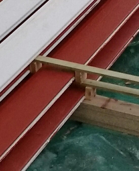

Kapade till små klossar på 4 cm som jag ställt ströläkten på. Nu ligger inget emot den målade ytan.
Träklossar på 4 cm placerade under ströläkt för att undvika kontakt med en målad yta.

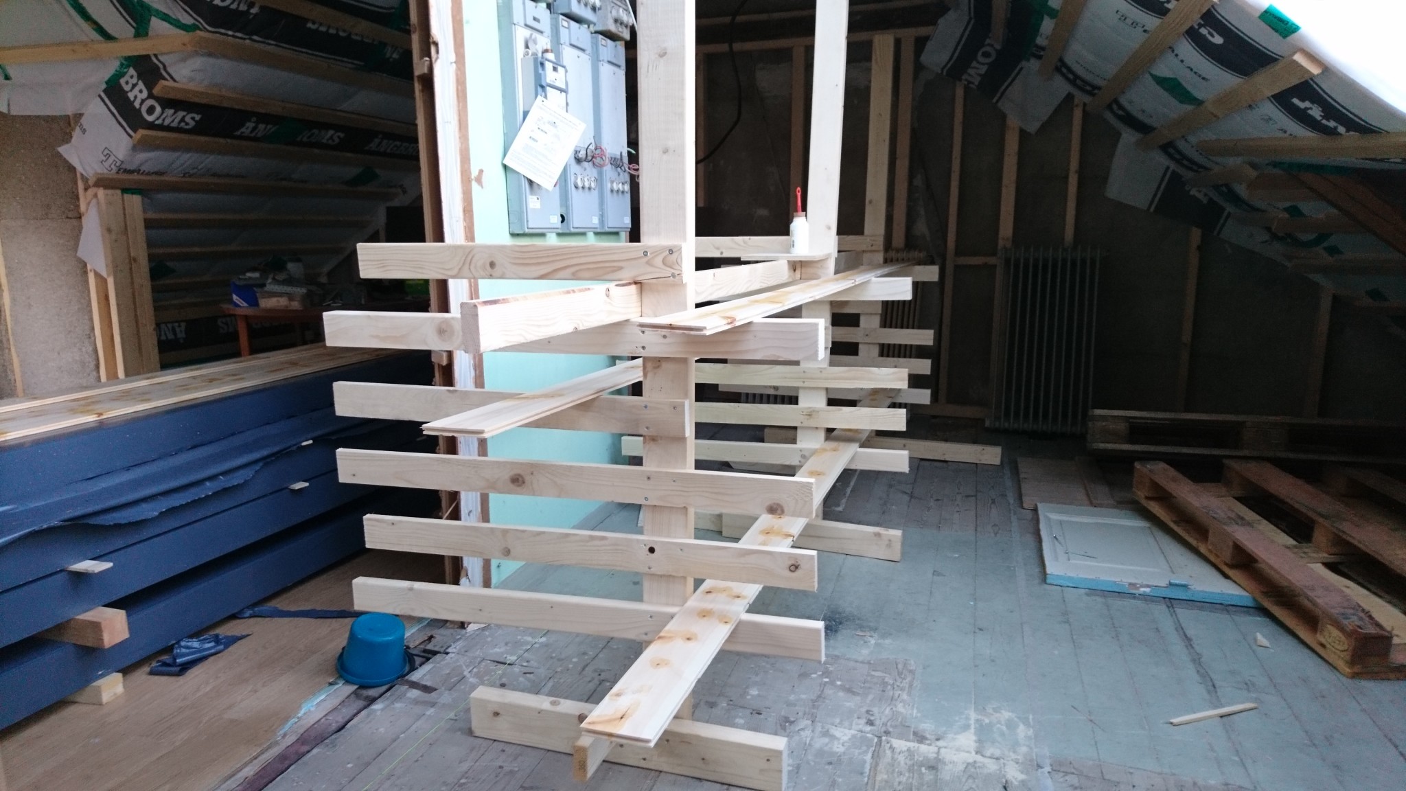

Jag snickrade ihop en sån här lösning inför en större mängd målning av inomhuspanel:
Hemmagjord träställning för målning: arbets- och avställningsytor med plats för brädor under och bakom.
Arbetsyta inklusive mindre avställningshylla (2 brädor); lättillgänglig mellanförvaring under arbetsytan för att minska tiden jag flyttar runt på bräder (8 brädor); och "långtidsförvaring" på baksidan (24+ brädor, som går enkelt att bygga på uppåt).
klossar är enkelt...snygg! Kanske lite bredare är mer stabilt?
