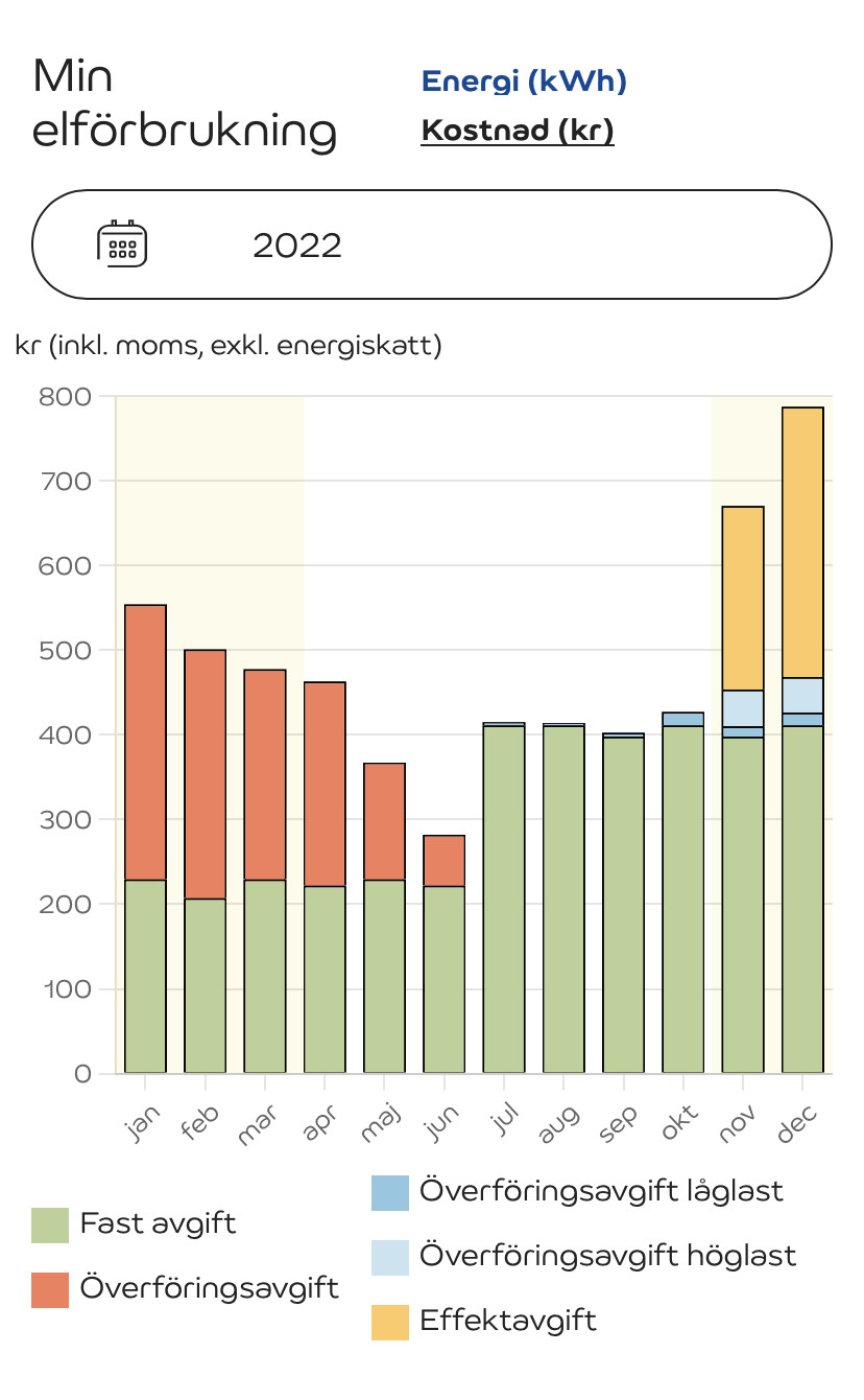

Det här med kostnadsneutralitet kan enligt mina uträkningar bara stämma om snittet för alla fastigheter ligger på 28MWh/år
För oss blir det klart dyrare med nya avgifterna, trots minskad förbrukning. De med över 28MWh/år i förbrukning får det billigare så länge de inte har sjukt hög effektavgift.
Finns det elbil i hushållet? Vi plockade ut 6kW innan elbil och. Nu med strypt laddning på 6-7a nattetid så blir det 10.5kWU Utsliten och utdömd skrev:Det här med kostnadsneutralitet kan enligt mina uträkningar bara stämma om snittet för alla fastigheter ligger på 28MWh/år

Gör en analys över när du förbrukar el och överväg att automatisera din största förbrukares effektanvändning. T.ex. en gammal VVB kan för 3000kr (inkl 1h elektriker) bli smart och göra att du får säg 2.5kW effekttopp istället för 5.5kW.
Beroende på priset på effekt kan det löna sig redan på ett år.
