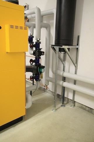

Rörmontaget är inte gjort av oss, utan div rörmockare.Matss skrev:
Principen på laddpaketen är däremot samma överallt, pump och shunt med shuntmotor.
Sen skulle jag inte kalla det slarv om man är tvungen att gå i tex. tak med både
tillopp och retur.
Bifogar en bild på en "slarvig" installation, utförd av oss, där både tillopp och retur går lågt mot tank och åt andra hållet i tak innan det går ner i kulvert.
Luftproblem? Nä.
