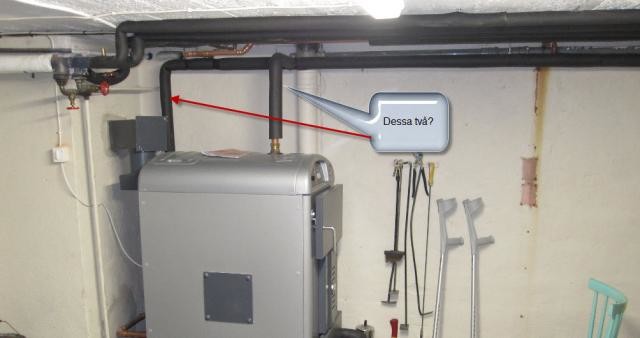

Nog får du elda mer än 200 timmar innan luften är borta ur ditt system. Har jag varit dig har jag satt en några liters burk (luftfälla) på röret där du nu avluftar laddledningen. Funkar laddningen till tankarna överhuvudtaget eller är det därför skinnfotöljen finns där? Du måste i princip avlufta hela tiden medans du eldar?

Om du haft en luftfälla så har luften någonstans att samlas utan att den riskerar störa laddningen eller blir kvar i systemet. Annars är det nog bara att fortsätta som du gjort under den närmaste tiden innan man eventuellt letar ställen där tjuvluft kan tänkas komma in i systemet. Med ditt system med tryckexpansion så tar det lång tid (längre än 200 tim) innan luften i systemet är borta.gravis skrev:
Som sagt...Matss skrev:
Med denna rördragning kommer du aldrig att bli av med luften. Helt i onödan vad jag kan se har man dragit övre rör högre än övre sidoinlopp på tankarna. Dra om det så att det lutar från pannan mot tankarna. Inte många minuters jobb, men du får en helt annan anläggning där du kan ladda tankarna över 100 grader
Även röret mot laddomaten måste naturligtvis också sänkas.
Detta gör dom naturligtvis på garrantin!

Jag ska alltså sänka dessa två så att de lutar från pannan till övre sidoanslutning på tanken? Hur stort fall från pannan mot tankarna ska jag ha?

Det horisontella röret ska luta mot tankarna, det behöver i princip inte luta, bara det inte lutar åt fel håll. Luften ska kunna gå till tankarna och inte fastna i en ficka, som det gör nu.

Självklart ska du dra röret till tankarna som Matss skriver, underligt att det inte blev så från början eftersom dragningen utmed väggen inte är i vägen på något sätt.
En annan sak som syns på bilderna är att dina expkärl är anslutna på varma sidan och direkt utsätts för det hetaste vattnet. Anslut dem till nedre röret istället så kommer de hålla längre kanske tom länge.
Det är mycket kvävgas löst i vattnet som du tack vare ditt slutna system måste ta ut i gasform via avluftning, vid öppna system med bra rördragning sköter det sig själv efterhand. Syret behöver du inte tänka på det binds kemiskt på några timmar genom reaktioner med järn i anläggningen. Kvävet däremot tvingar du ut i gasform genom uppvärmningen och det måste du bli av med för att slippa de typiska "luftproblemen".
Se till att du får möjlighet att kunna lufta tanktopparna som nu blir fina uppsamlingsklockor.

Jag kommer att dra om röret enligt Mats beskrivning, innebär det då att jag kommer att kunna ladda tankarna till 100 grader är det helt suveränt. Varför det blev draget för högt från början har jag inte en aning om. Det sitter avluftare på varje tanktopp så det är inga problem med att lufta tankarna.
Finns det några riktlinjer som anger lämplig hastighet på laddpumpen för en dylik anläggning som jag har.
Att flytta expansionen till den kallare sidan verkat också som ett bra förslag. som ni ser på bilden så finns det en rörstump på nedre kretsen, den kanske jag kan använda, vad tror ni?

Du kan ansluta kärlen nedtill någonstans lämpligt där du ritat in det.
Lämna den vertikala stumpen där du skriver proppa och sätt luftaren som nu sitter mellan panna och tankar där, så får du lite nytta av den också.
Vad är det som hindrat dig från att ladda mer än 83℃?
Du behöver nog justera upp maxtermostaten på pannan också, det fick jag göra på min som är av samma typ. Ska du ladda högre temperaturer enligt vad som här brukar beskrivas som flervarvseldning ska du nog ha pumpen på högsta hastighet så att flödet räcker när diff över panna minskar. Annars kan man ju även labba med termostatinsatsen tillsammans med olika pumphastighet.
