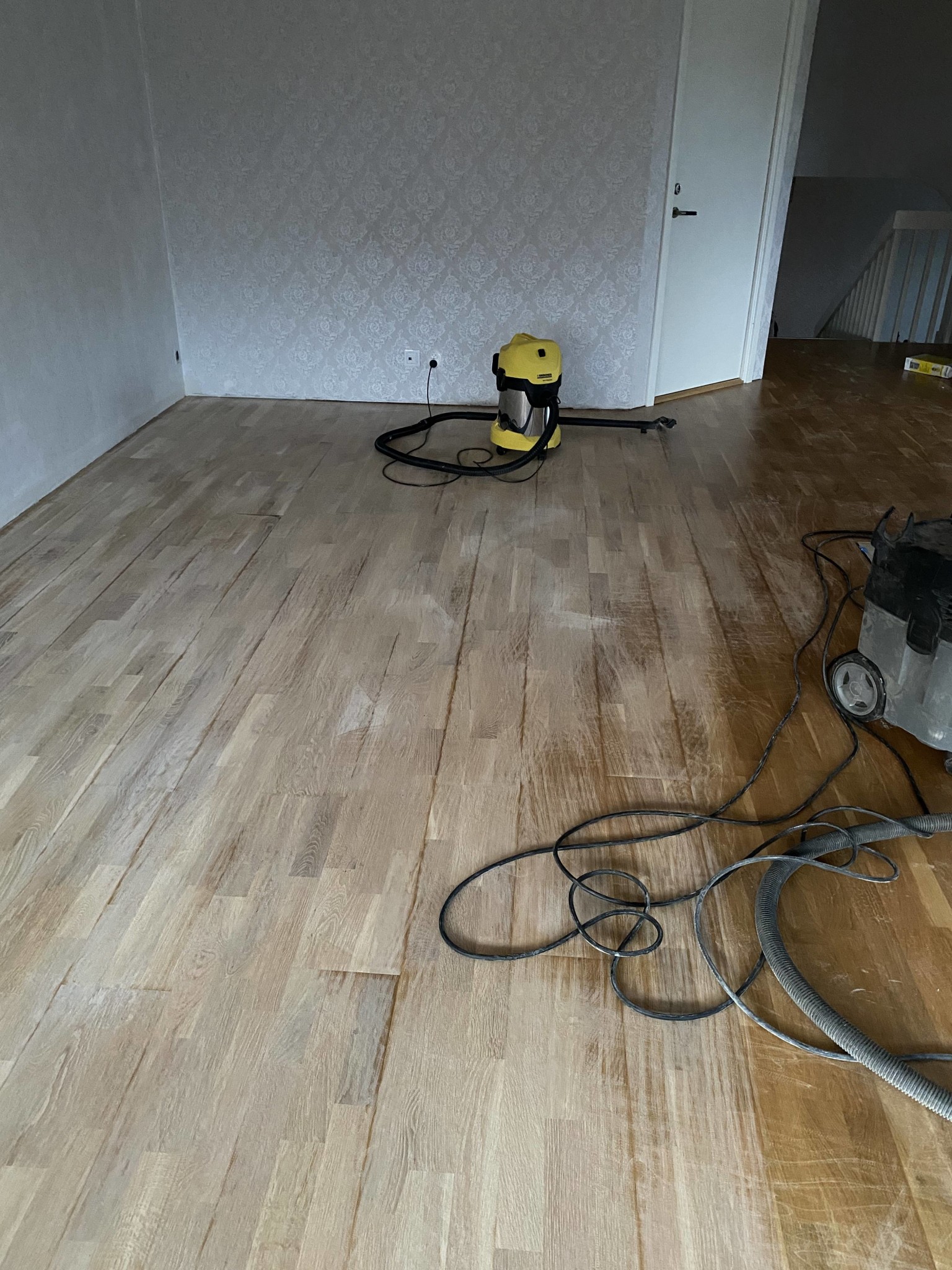

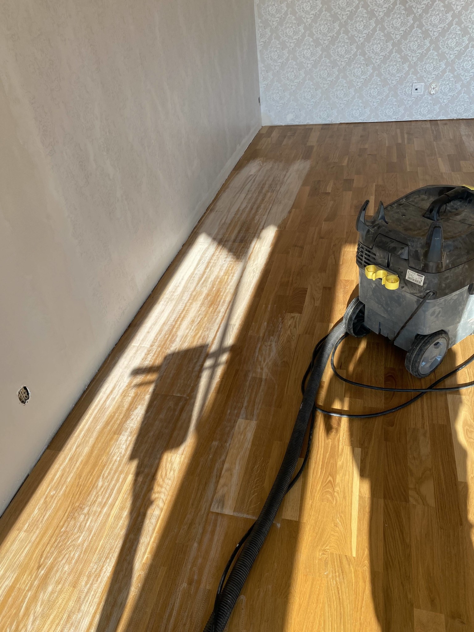

Hyrde en edge slipmaskin över helgen för att slipa parketten i vardagsrum/kök.
Slipade superbra första metrarna men nu händer knappt något.
Vad kan man ens göra för fel?
Tacksam för alla svar! Panik nära.
  • En edge slipmaskin på ett delvis slipat parkettgolv i ett solbelyst rum.

Troligtvis har du gått på med för fint papper så pappret har kläggat igen av lacken? Har du grövre papper så prova att köra med det tills lacken är borta. 40 eller 60 papper

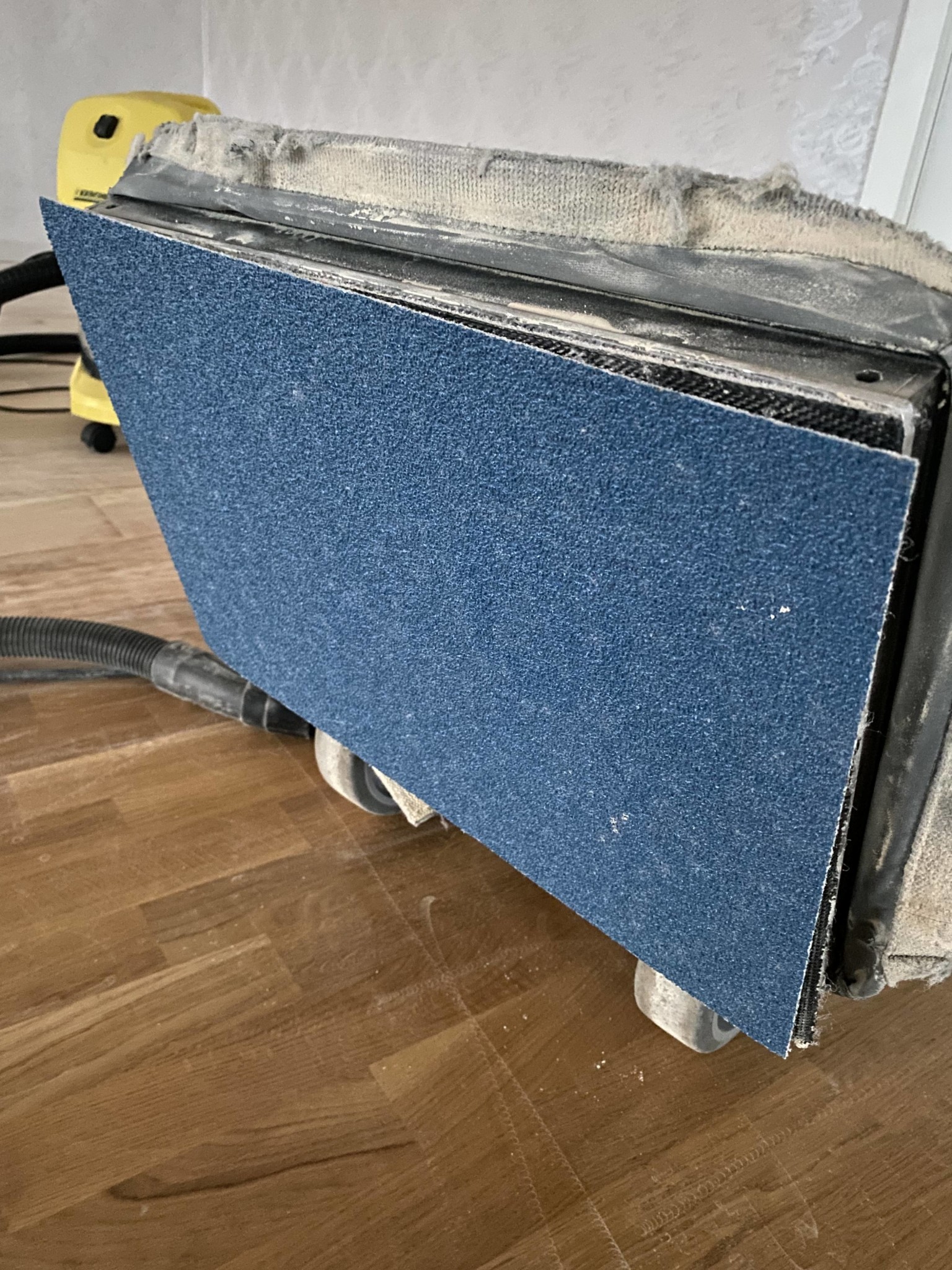

Kört 40 papper.
Pappret ser nytt ut.
Pappret ser nytt ut efter tre timmar.
Maskinen vibrerar men känns som den endast slipar första minutrarna efter pappersbyte?
  • Slipmaskin med nytt slippapper som ser oanvänt ut, parkerad på ett trägolv.

Verkar helt enkelt som att det är stenhård lack.
10 timmar med 25-papper så kan man gå vidare med 40 och sedan 80.
Lite mer jobb än jag hade tänkt mig…
