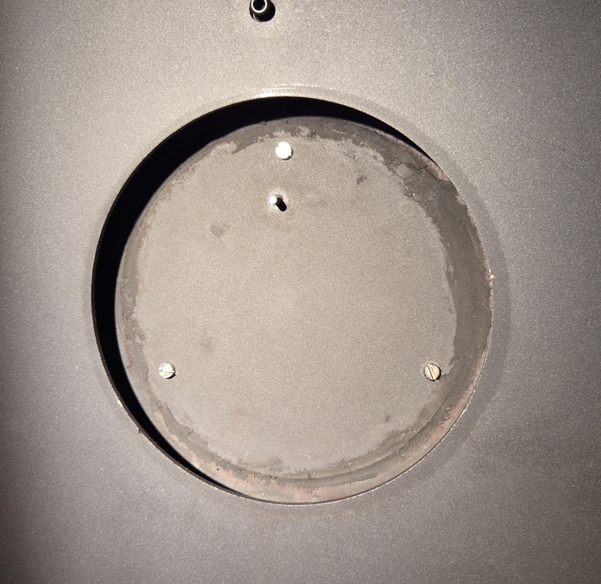

Jag har skorsten på toppen av kaminen och en täck-skiva bak om röken ska gå ut bakåt. Jag lossade täckbrickan som bara är fastklämd och då jag petade lite på den runda tjocka täckplåten i kaminen mot rökgaserna, och den lossnade(!) och for ner i innanmätet i kaminen mellan kaminen och manteln!! Totalt haveri och bara att stänga ned eldningen idag.
Många frågor behöver få svar.
- Hur ska jag kunna lirka upp den tunga runda täckplåten från innanmätet på kamin.
- Hur var den fäst? Innan den for ner såg jag inga skruvhål.
- I rökutrymmet sitter det en fläns med tre skruvar från insidan, men inga brottanvisningar mot täckplåten
- Mellan fläns och kaminväggen i rökutrymmet finns nån slags packning (gullfiber?)
- Hur är det monterat?
Kaminen är från 2004 och används som husets huvudsakliga energikälla vintertid så jag vill få fart på den så snart som möjligt. Kör både pellets och ved. Har gott om utrymme bakom kamin då det går upp en trappa där.

En bild ur manualen för RAIS MINO, som är stommen för Ecotec Tyr, ger lite svar. Det ska nog vara tre M6 piggar på täckplåten som lossnat. Pigg och mutter sitter kvar i kaminen på flänsen.
Får jag bara upp täckplåten/rökluckan så kan jag gänga om med nya bultar och skorstenskitt.
Utrymmet är ju bara någon centimeter, och täckplåten ca 3 mm tjock och ca 15 cm rund. Det finns knappt något att greppa med. Längst ned finna ju fläktar som blåser in, men där är hålen för små.Mats-S skrev:

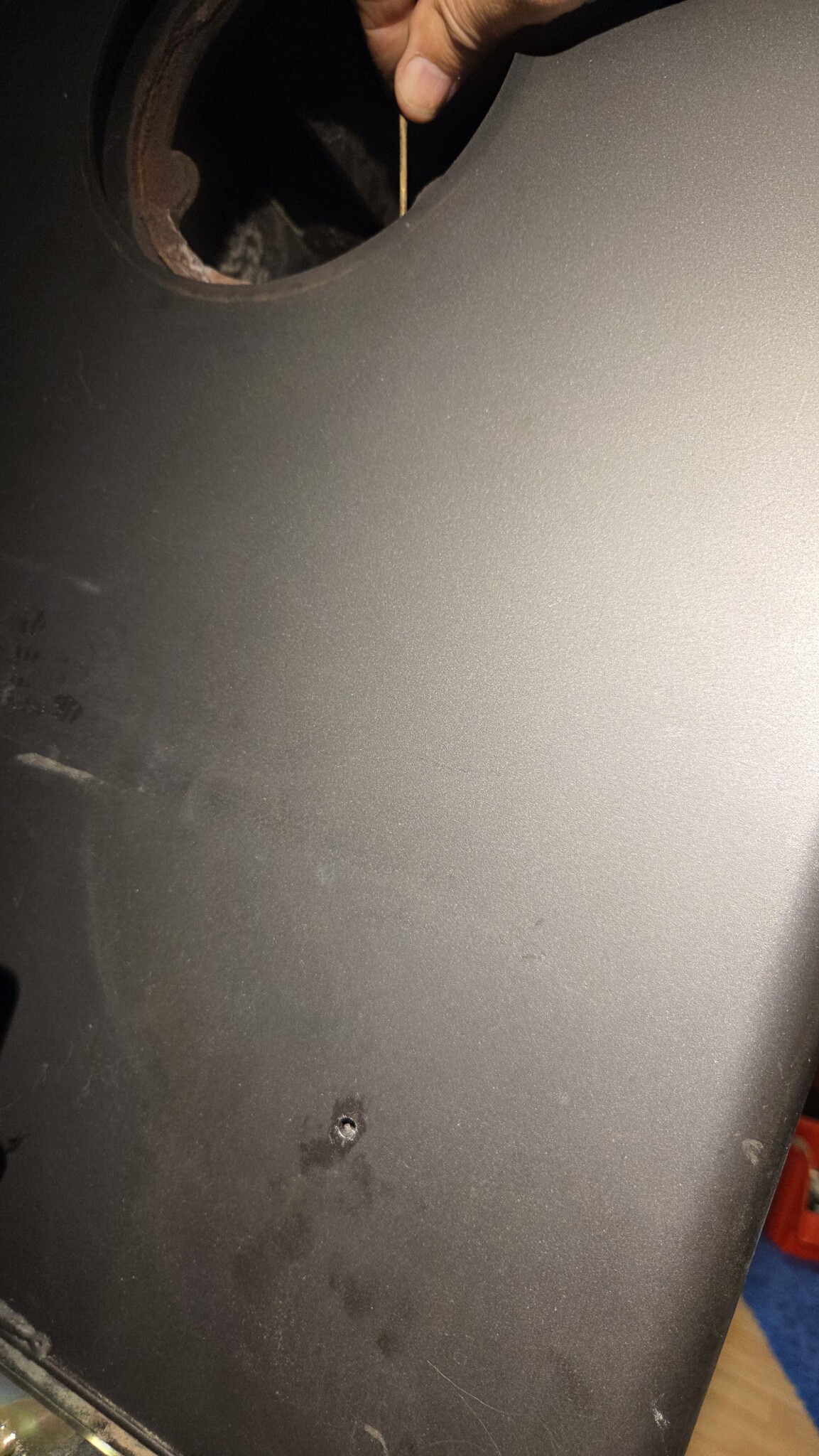

Skivan är OK och har samma godstjocklek som kamin i övrigt. Har fått upp den nu!X xxargs skrev:
Den hade fastnat en bit ned mot pellets mataren. Jag rullade den åt sidan med trådar från hyllupphängare. Därefter borrade ett 5mm hål och ett 3mm hål i skivan. Träde in en styv tråd i hålet med riktning uppåt med ett stopp i nedändan. Sedan dra upp skivan. Gängat upp hålet och i med en 6mm skruv så den biten är klar nu.

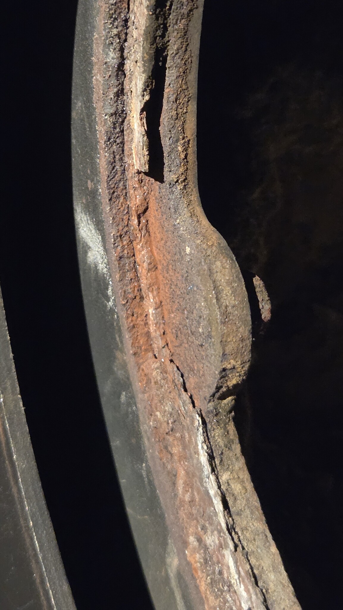

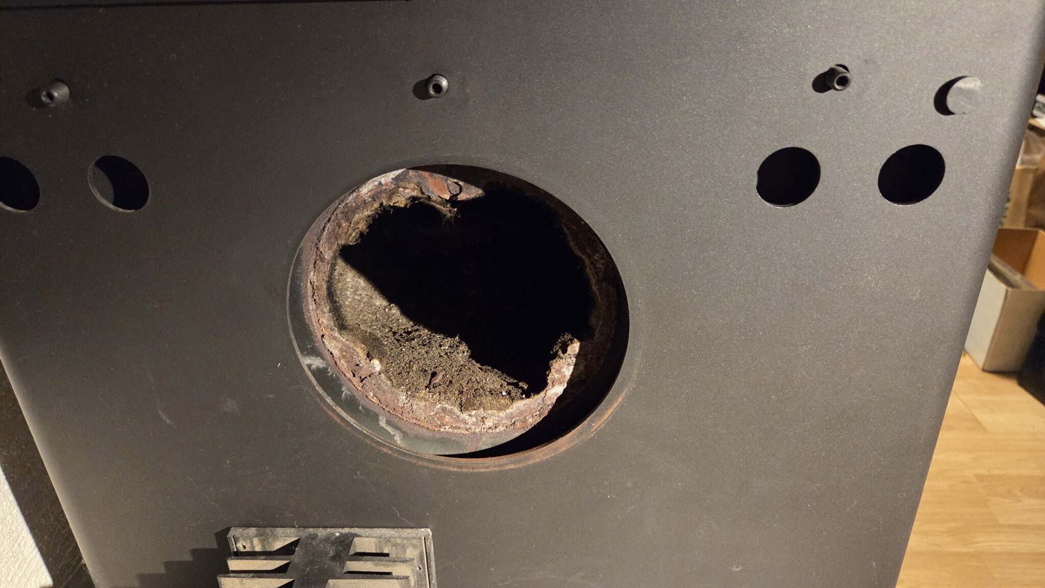

Det såg ut att vara väldigt mycket liknande 'brottytor' i kanten runt hålet - är det något som kommer från täckskivan eller eller är det saker som byggts på från eldningen över åren eller rent av den gamla tätningsmassan?

Tätningsmassan var nån slags tunn elefantmatta och regn som kommit ner genom skorsten har gjort att det rostat på bägge sidor som sugits upp av packningen. Troligen sprängt av bultarna då det expanderat som rost gör.
Nu är det monterat igen och kittet. Ingen packning utan bara kitt. Hålet jag gjorde har jag satt i en extra lång skruv och om den faller så kommer den inte så långt😆.
