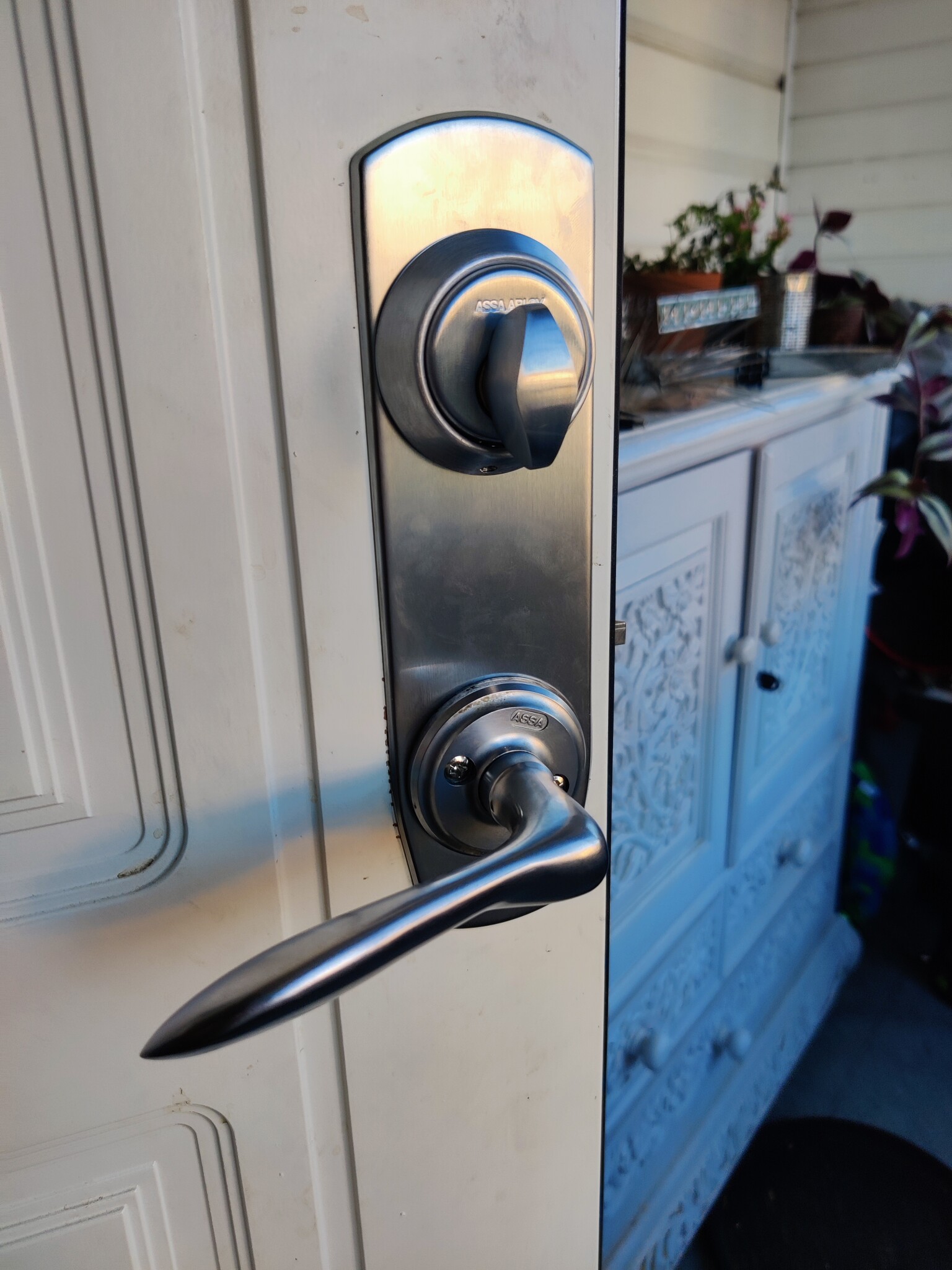

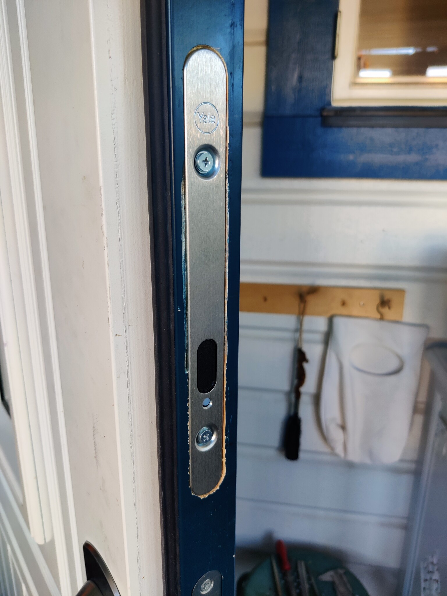

Så där slog till för ett tag sen på låset och sen när väl det kom hem fick man se vad mer som behövdes. Installerades iaf idag efter jobbet tillsammans med en Connect X. Har inte beställt något Smart Keypad ännu. Ska även köpa lite färg för att bättrings måla dörren. Men helt hopplöst var det inte att eftermontera i en dörr från Diplomat. Skulle kunna tänka mig att installera i fler dörrar här hemma tids nog.
Satt ett Assa 2000 eller liknande innan så låshuset krävde väldigt lite åtgärd för att passa och slutblecket passade rakt av.

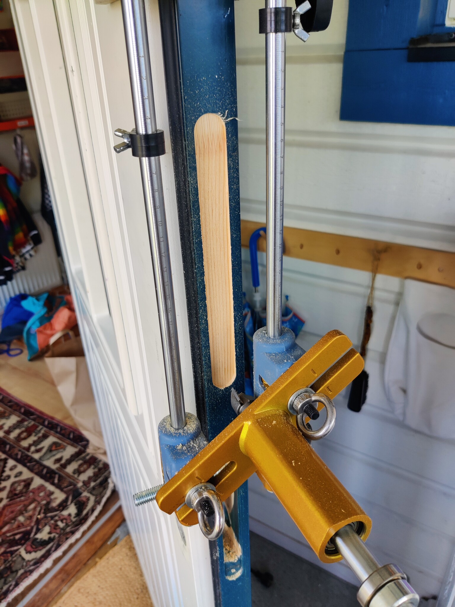

Vad är det för fixtur du använde vid uppfräsningen?

Här finns den med som jag köpte. Nämns i några inlägg framåt också.Quist skrev:
https://www.byggahus.se/forum/threads/dagens-verktygsinkoep.272214/page-1140#post-6242552

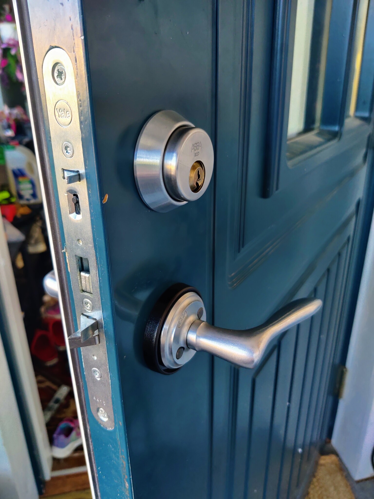

Jag installerade ett dormakaba dKey i helgen och är nöjd med funktionaliteten än så länge.
Låset ser precis ut som ett "riktigt" lås och har man en hyfsat modern dörr är det mycket enkelt att installera. Min 70-talsdörr hade givetvis ett mindre slutbläck, lite smalare uttag för låskistan samt handag och lås på lite andra positioner i kistan jämfört med dagen standard så jag fick mejsla och borra lite men det gick ändå förvånansvärt bra.
