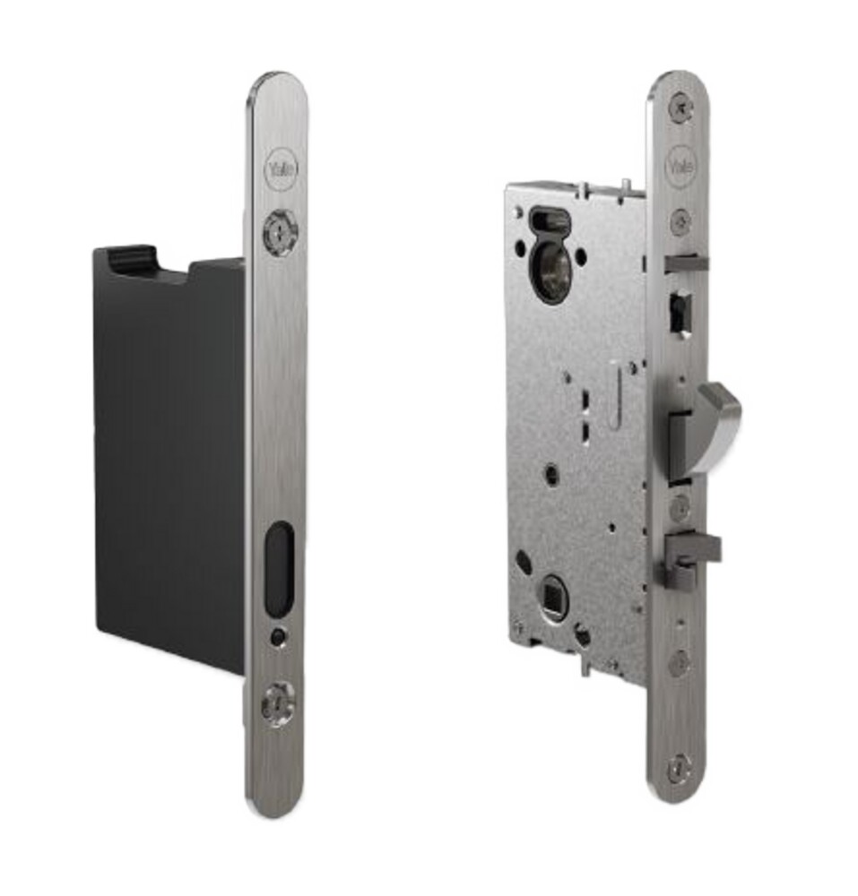

Har hittat ett sätt att få fatt på Yale Durus utan att köpa en helt ny dörr. Tror folket här att det är görbart att montera det själv?
Vilken dörr tänkte du modifiera för att få plats med det?
Purre
Vår vanliga entrédörr som är från diplomatdörrar, modell sara och troligen tillverkad 2004.
Lyckas jag läsa mig till det så är det en träram utav furu med cellplast som kärna i mitten för isolering.
Undrar om du kan göra det övre uttaget utan att riskera integriteten i träramen?
Hänger ju på hur bred/djup ramen är och var den övergår till frigolit..

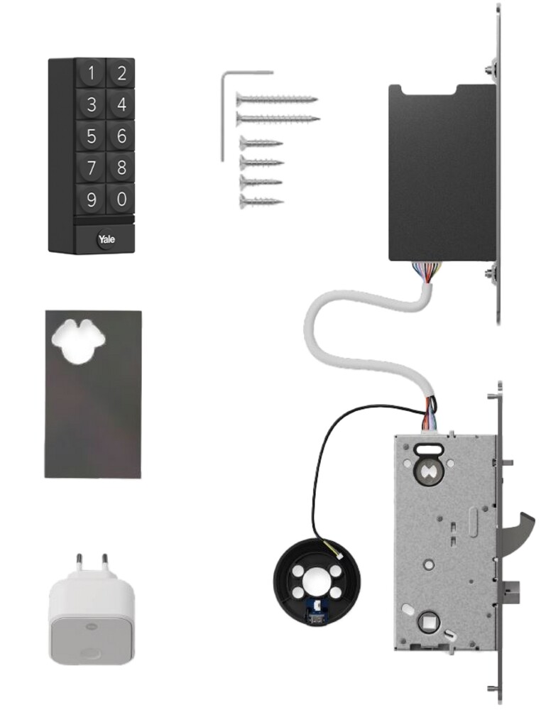

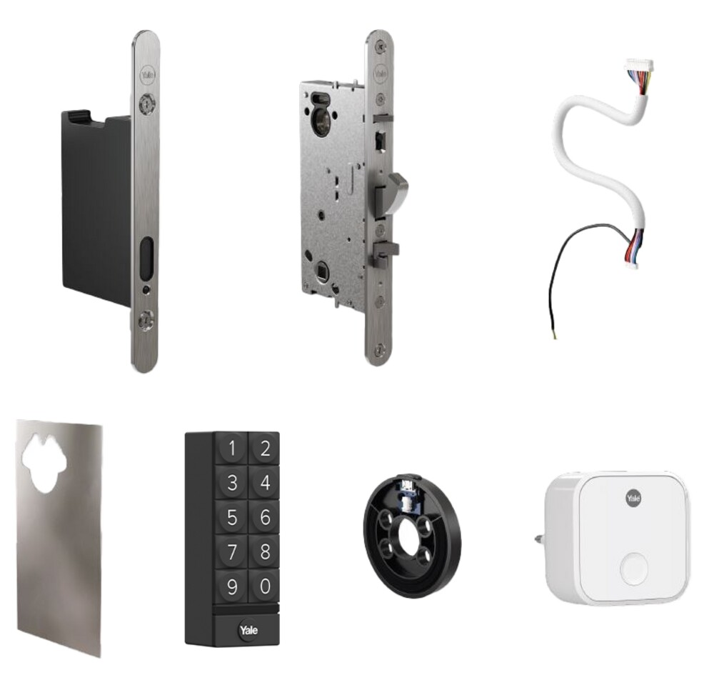

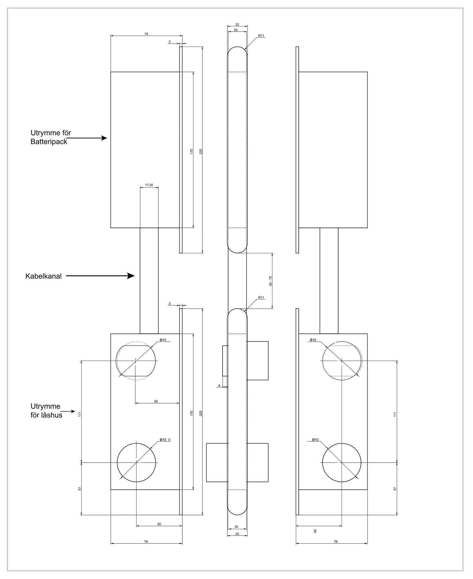

Men batteridelen skruvas likt låshuset så borde fungera att få till det tycker jag även om nu ramen skulle vara 2cm tjock eller liknande. Det man kommer tappa är lite utav isoleringsförmågan.
Ritning av mekanisk del med utrymme för batteripack och låshus samt kabelkanal. Mått och placeringar markerade.

Det svåraste är att få till kanalen mellan låskistan och batteridelen.
Menar du att du har ett uttag i dörren där du har möjlighet att placera batteripacket?
I så fall bör det gå bra.
Men, om du inte har något uttag för det idag blir det ju en annan sak.
Dvs, om du har en frigolitkärna i större delen av dörrbladet med en ram runt av trä så har de ju lagt in förstärkningar där de har gjort uttag för ett låshus.
Om du själv fräser ut 20x80x170 ur själva ramen blir det ju inte mycket kvar av den.

Tog bort låshuset igår kväll och batterimodulen skulle inte göra större åverkan än vad det låshuset gör.
Ena sidan skulle det finnas 11mm kvar av materialet och andra sidan 35mm under förutsättning att man tar bort lika mycket för batteriet som man gör för låshuset. Det känns görbart helt klart iaf efter att ha kollat i dörren utan låshuset på plats.

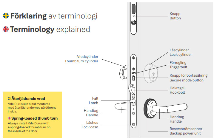

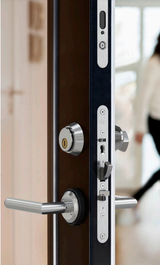

Jag väljer isf att montera med cylinder på utsidan eftersom hålet redan finns där. Köper man en helt ny dörr kan man välja att hoppa över det.
Dörr med monterad cylinderlås och handtag i närbild, passande för diskussion om dörrinstallation och renovering.
Illustration av dörrlås med beskrivning av delar som vredcylinder, handtag, låscylinder och fall, både på svenska och engelska.
