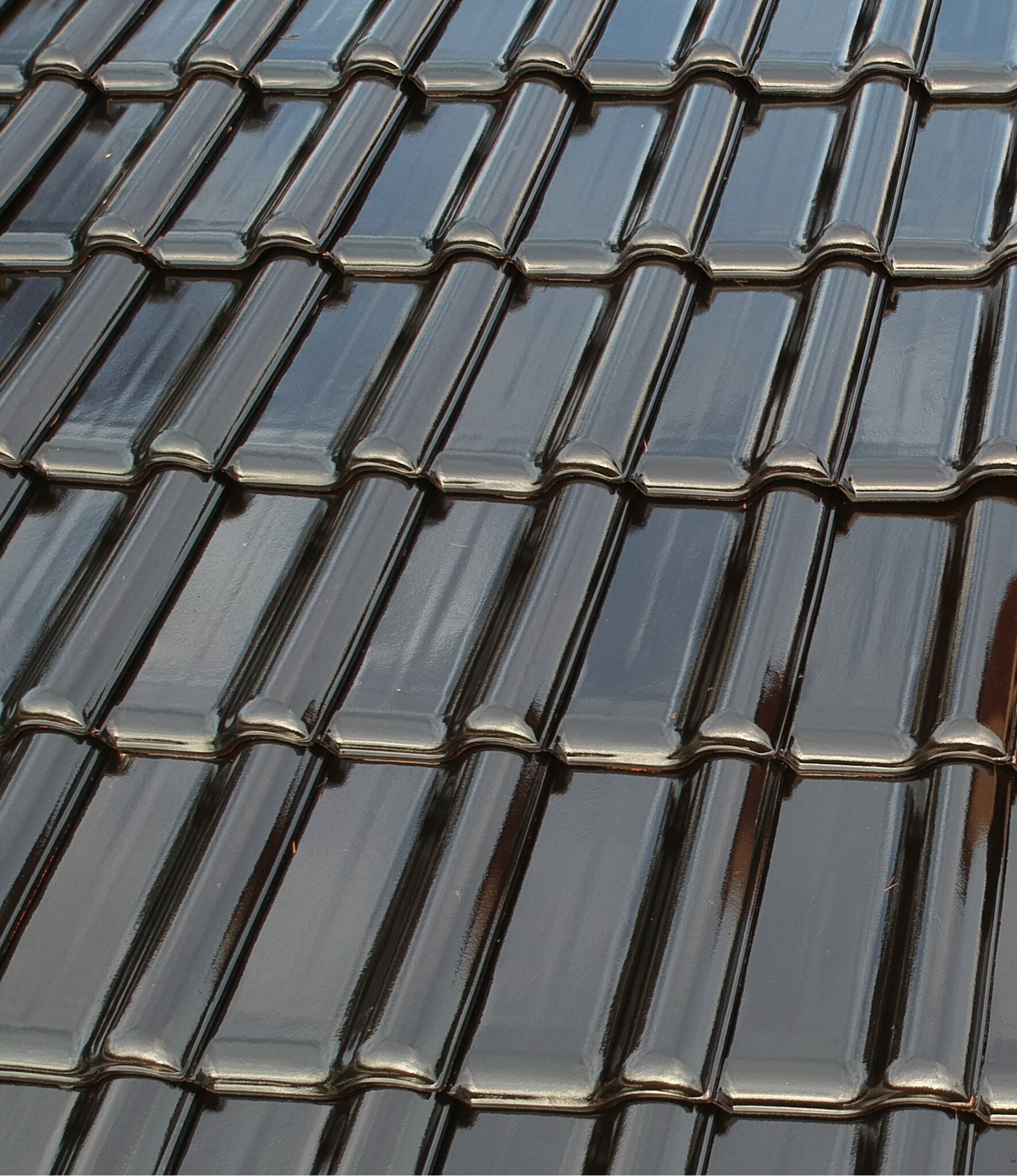

Detta jobb gjordes 2019.
Betongpannorna (tegelröda) som låg på vårt tak hade gjort sitt & var inte snygga med påväxt osv (hade legat där sedan huset byggdes i början på nittiotalet).
Kompisen hade byggt hus några år innan & hade då valt helglaserade tegelpannor... & jag tyckte det såg snyggt ut.
Det blev för vår del samma märke & modell (Creaton... har för mig att det är ett Tyskt märke) för oss oxå men svarta (fasaden är målad i en ljus gul färg).
Boytan är 130 + 30 & valmat tak som täcker bägge ytor.
Vi anlitade samma hantverkare som min kompis hade haft & pallarna med Creaton pannorna, tjocka rullar med tjärpapp (tunga så in i helv-e) trappsteg upp till skorstenen, snöstaket osv beställdes från Polen.
Läkt & spik köptes i Sverige.
En bonde i bygden kom med traktor & lyfte av pallarna från lastbilen.
Allt material som levererades från Polen kostade ca 95000kr inkl frakt & jobbet ungefär lika mycket.
Vi är mycket nöjda med slutresultatet & speciellt hur de svarta helglaserade pannorna ser ut i kombo med fasaden.
Ingen kan ju sia om framtiden men vår avsikt är att bo kvar i huset så länge det går & det var motivationen att välja dessa pannor jämfört med betydligt billigare betongpannor.
  • Svarta, helglaserade tegelpannor från Creaton på ett tak, visar en högblank yta som kompletterar en ljus gulmålad fasad.
