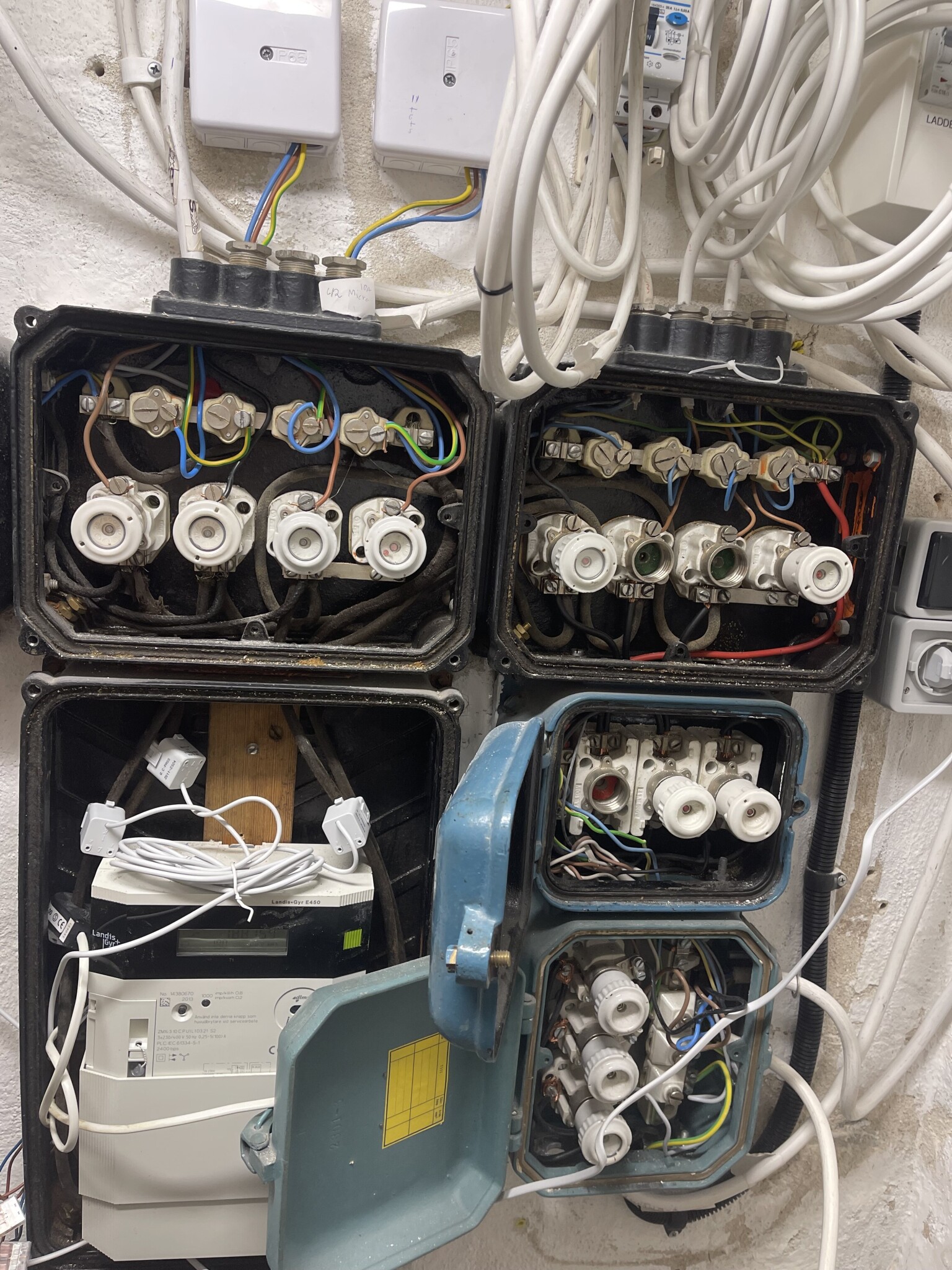

Dynamisk fasbalansering för huset?
Oj...ja de där brukar jag ju säga har evig livslängd om man inte utsätter dem för våld och inläckande vatten men råddigheten gör att jag i detta fall rekommenderar utbyte. Den ner till höger saknar dessutom innerlocket vilket gör den direkt farlig. Porslinssäkringshusen kan också ha sämre beröringsskydd än vad en elanvändare uppfostrad de senaste 40 åren brukar vara van vid. Jordfelsbrytare är också något man numer är van vid.
Går det att se vad som går på vilken fas?
Det var inte så överskådligt. Det är nog ingen dum idé att byta den centralen. Men innan du tar dit en elektriker för att byta kan det vara värt att dokumentera lite bättre vad som går på vilken fas. På så vis kan du underlätta för elektrikern att fördela det jämnare.Myarter skrev:

Men snedraget är det absolut och det går ju göra nåt och det är att sätta om förbrukare till olika faser. Då alla maskiner går ju ej på 3 fas.
Om det är svårt att fördela över grupperna. Då är det mer matningar in i centralen från till exempel köket som behöver till. Då har elektrikern lättare att flytta om lasterna mellan faserna.

Ja då. De är markerade med ett färgat streck för att visa vilken fas de är på. Är från 1948 så det har några år på nacken så har en ny kabel från gatan som ligger utanför källarväggen som är redo att dras in. Innerlocket var bort tagna för lättare översyn och dokumentation vart fan allt gick.Fotografen skrev:
Idag är det bara nr 4 som har en polig jordfelsbrytare pågrund av badrummets elgolvärme.
Röd= L1
Grön= L2
Blå= L3
Det låter som att du har lite koll på detta. Då är det bara att du kollar upp vad som är i drift samtidigt när huvudsäkringen löser så kan du flytta på något sedan. Jag hade under en period problem med att en huvudsäkring löste om ugnen var på när bilen stod på laddning. Det visade sig att ugn, varmvattenberedare, golvvärme i badrummet och bilens laddare låg på samma fas. Och problemet upphörde helt när jag flyttade på varmvattenberedaren.Myarter skrev:

Köp en tångampermeter typ gaffel UNI-T och mät i elskåpet. Flytta belastning från den huvudsäkring som är varmast till kallast fas.
Det borde som sagt gå att flytta eller byta plats på en-två-tre grupper för att jämna ut det hela.
