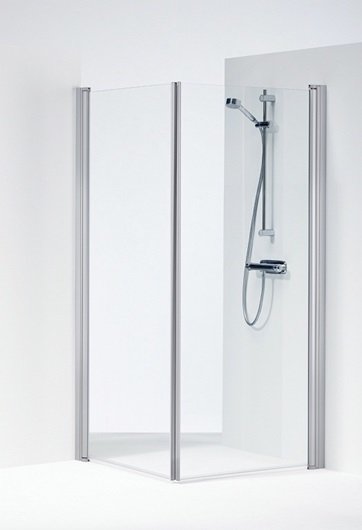

När man säger att duschväggen är 90cm, gäller det endast för glaset eller hela duschväggen inkl profilen?
Ska beställa en IFÖ space 2000 ikväll och duschväggen har liksom en profil som ser ut som att det sticker ut ca 10cm. Blir det riktiga måttet då 90cm + 10cm? Eller är det 90cm totalt?

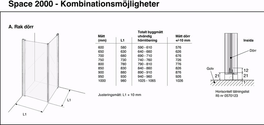

Hittade ritningen.

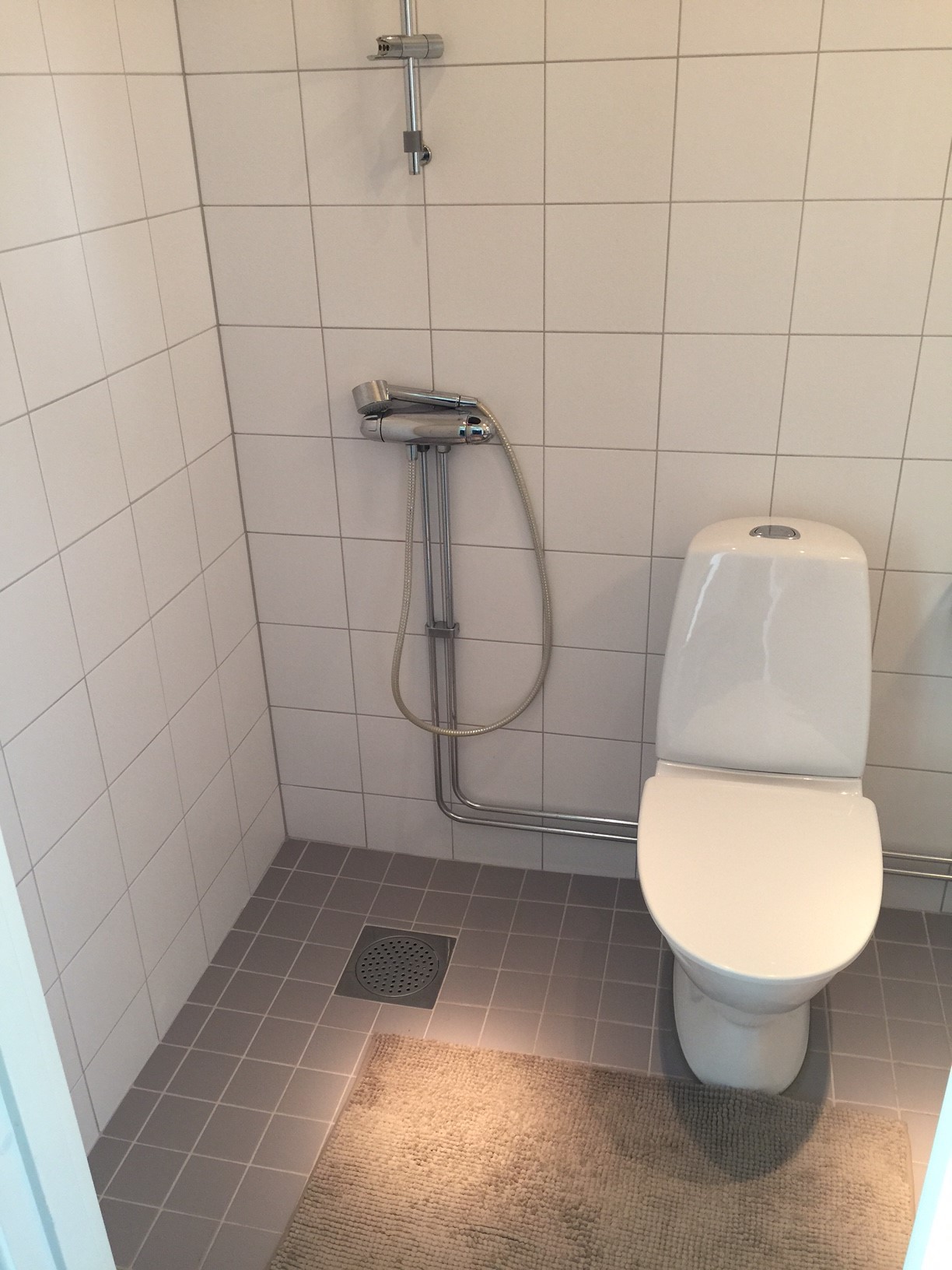

Grejen är att från väggen till toan är det prick 82CM. Jag har beställt en 75cm duschvägg. Kommer detta att passa eller kan det diffa så pass mycket så att det blir för tight? Är det bättre att beställa en 70cm duschvägg istället?
Lilla Badrummet:
Ritningen från IFÖs sida:
Lilla Badrummet:

Man kan inte lita helt på ritningen, vi fkck sätta dörrarna en bit ut från ritningens mått för att de skulle vara 90 grader relativt varandra i stängt läge. Så kolla detta innan du borrar hål i kaklet
