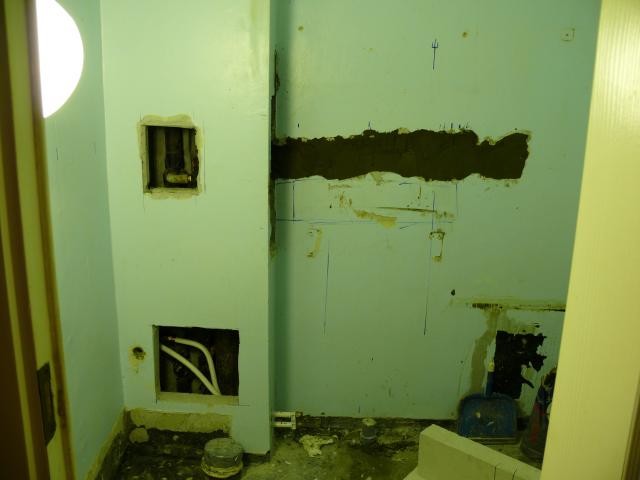

På bilden nedan kanten mellan vägg och tak: missfärgat, ojämn, i hörnan är en klump av fix. Hans åtgärd var att måla över klumpen. Klumpen och missfärgningar sitter kvar. Det ser värre ut i verkligheten än på bilden.
På andra bilden: silikonet under toastolen. VVs-are borrade, det kom svart dam, kom vatten på det svarta dammer och på det limmade han toa.

Ser ju anskrämligt ut och man kan ju undra vad de lagt mellan kakel och tak...
I normalfallet drar man ju en snygg smal latexfog där i samband med att taket målas.
Men samtidigt som du skriver att du anlitat "seriösa" hantverkare så kan man undra hur du visste att de var seriösa vilket de tydligen ändå inte var... referenser ????
Att de skriver på en hemsida att deras specialitét är badrum betyder långt ifrån att de är duktiga och seriösa.
Tvärtom tror jag att de som är odugliga oftare kostar på sig en proffsig hemsida som lyfter dem till skyarna i ögonen på Svensson medan den duktige seriösa hantverkaren är duktig på sitt jobb och inte på att bygga flashiga hemsidor med en massa fina bilder som de kan plocka varifrån som helst...

Klättrade upp och kollade. Det är missfärgat fog.
Det att de är seriösa fick intryck just av deras hemsida. Miss. De renovera 200 badrum om året både för privata som för BRF mm. Om nån renoverar så många badrum så det tyder på erfarenhet eller...? Hur överlever de i så många år med sån fuskbygge? På deras hemsida kan man läsa att de kör med kvalitetscertifierade bilar. Nån certifikat har de i alla fall. Synd bara att de är inte certifikat för våtrum.
Det _kan_ ju vara så att dom har duktiga och mindre duktiga plattsättare och du råkade få den mindre duktiga...
Men då tycker man att dom borde bemöta dina påpekanden på ett bättre sätt
Vem målade taket? fog kan man missa att ta bort, men då borde målaren fixa det
Det är inte att de vill inte åtgärda det. Det vill de, men på fel sätt. Bakfall vill de åtgärda genom att lyfta plattor för enligt de är det inget bakfall bara för hårt tryckta plattor. Målarfärg på väggen betraktar de som ok underlag för tätskikt, de ser inte att det är nåt fel. Andra fel är mer estetiska. Vissa kan man inte åtgärda och han erbjöd mig prisavdrag. Men det är inte priset jag inte gillar. Det är utfört arbete.
Jag tänkte också samma tanken att jag hade otur med den icke skicklige.
