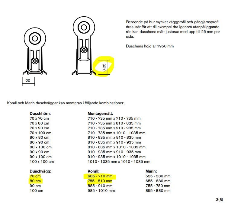

Enligt mina uträkningar så kan ingen av markerade kombos passa i en nisch om 157cm.
(Jag har utanpåliggande vvs-rör, vilket gör att ena dörren måste dras ut 2,5cm från dörrprofilen/fodret.)
Har jag räknat fel?
Har någon erfarenhet av duschdörrar och vet om det finns större justeringsmån på andra märken? ...magkänslan säger att 2,5cm är mer el mindre standard.
C
Jag hade samma problem och löste det genom att specialbeställa dörren i rätt mått. Vill minnas att det blev obetydligt dyrare, men jag fick ju vänta ett tag förstås. Runt 25 mm justermån är ganska standard skulle jag tro. Det blir nog varken särskilt stabilt eller snyggt med större kanter än så.
