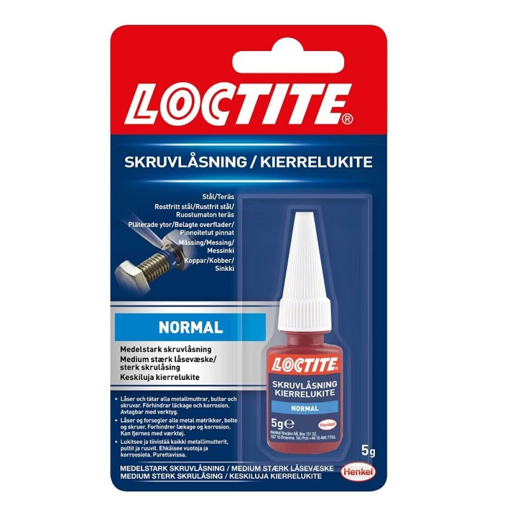

Om det är en tapp som agerar axel så är det bara fixera den med något.
