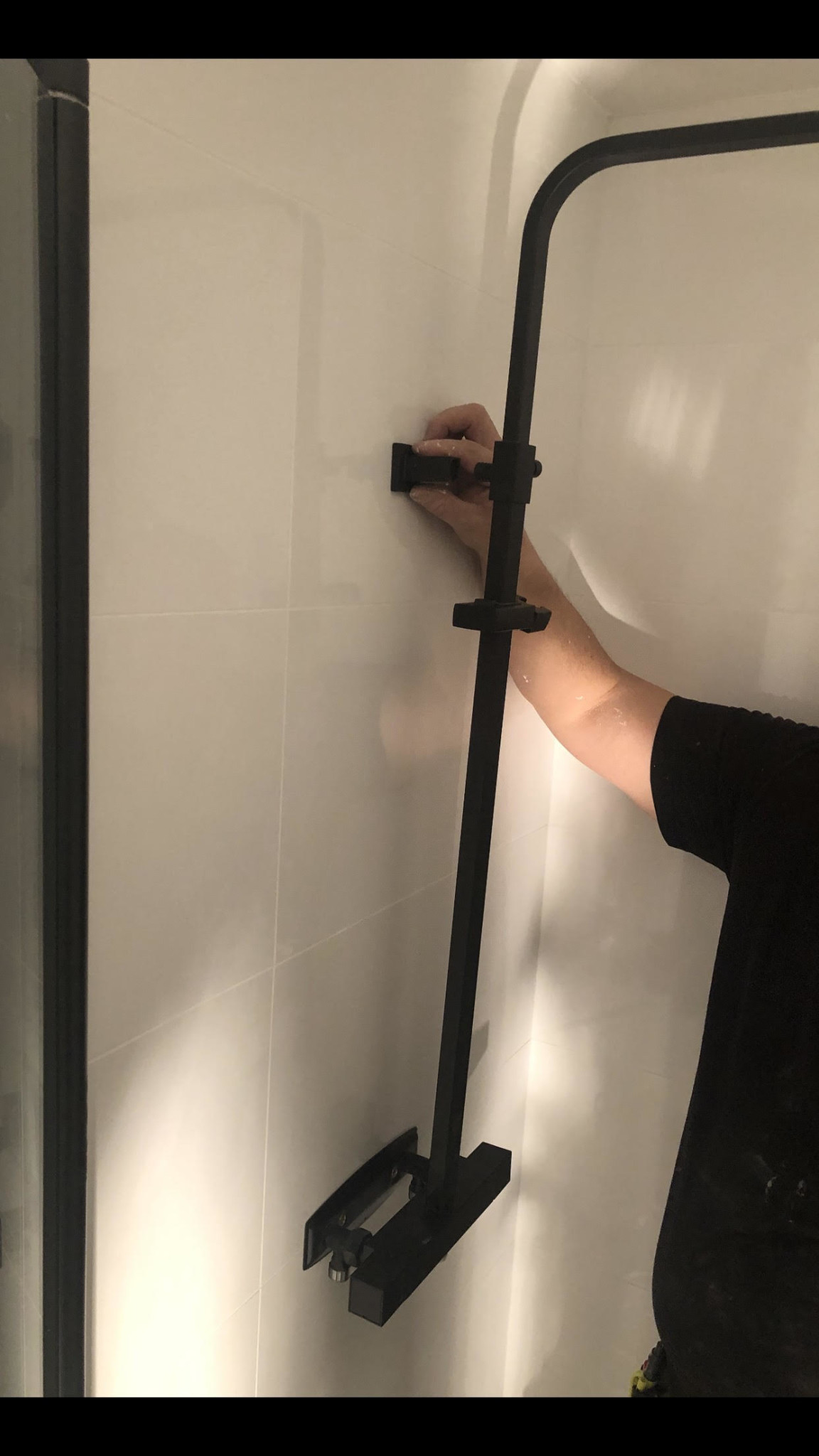

Duschfästet är 2 cm för kort för blandaren ska bli rak, återförsäljaren har ingen som är längre.
Någon som har en MacGyver lösning?=)

Hur ser det ut i stort? Jag förstår inte riktigt problemet.
Hur kan hela blandaren luta åt vänster? Blandaren sitter väll fast i väggen.
En bild rakt framifrån kanske får det att klarna för oss som är lite tröga

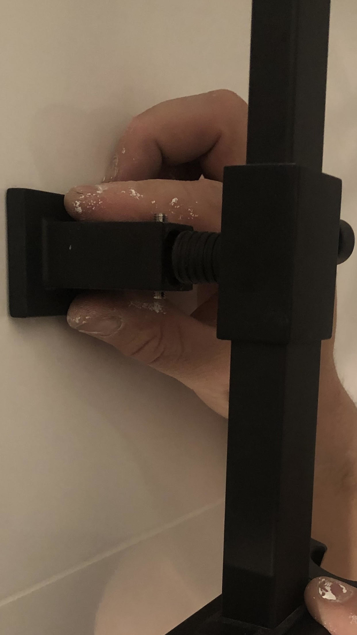

Nu sitter i blandaren fast i överdelen med det fästet. Skulle jag sätta fast den i fästet så kommer hela luta mycket till vänster. För det fästet är 2 cm för kort.
Nu är det rak för den inte är fäst i fästet överst =)
Fästet är inte fastskruvad så kan byta ut den eller sätta ngn svart platta som gör den 2 centimeter tjockare.

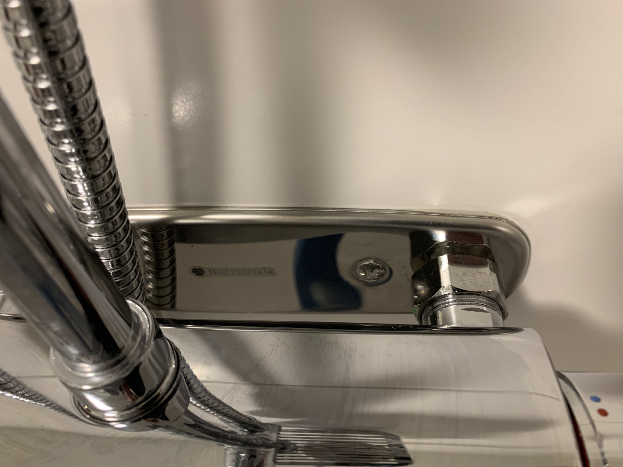

Till vår FMM-takdusch så följde det med en liten förlängning
men vi behövde inte använda den eftersom blandarfästet är platt,
Blandarfäste med c/c 40 för rören kan vara plattare än den du har.

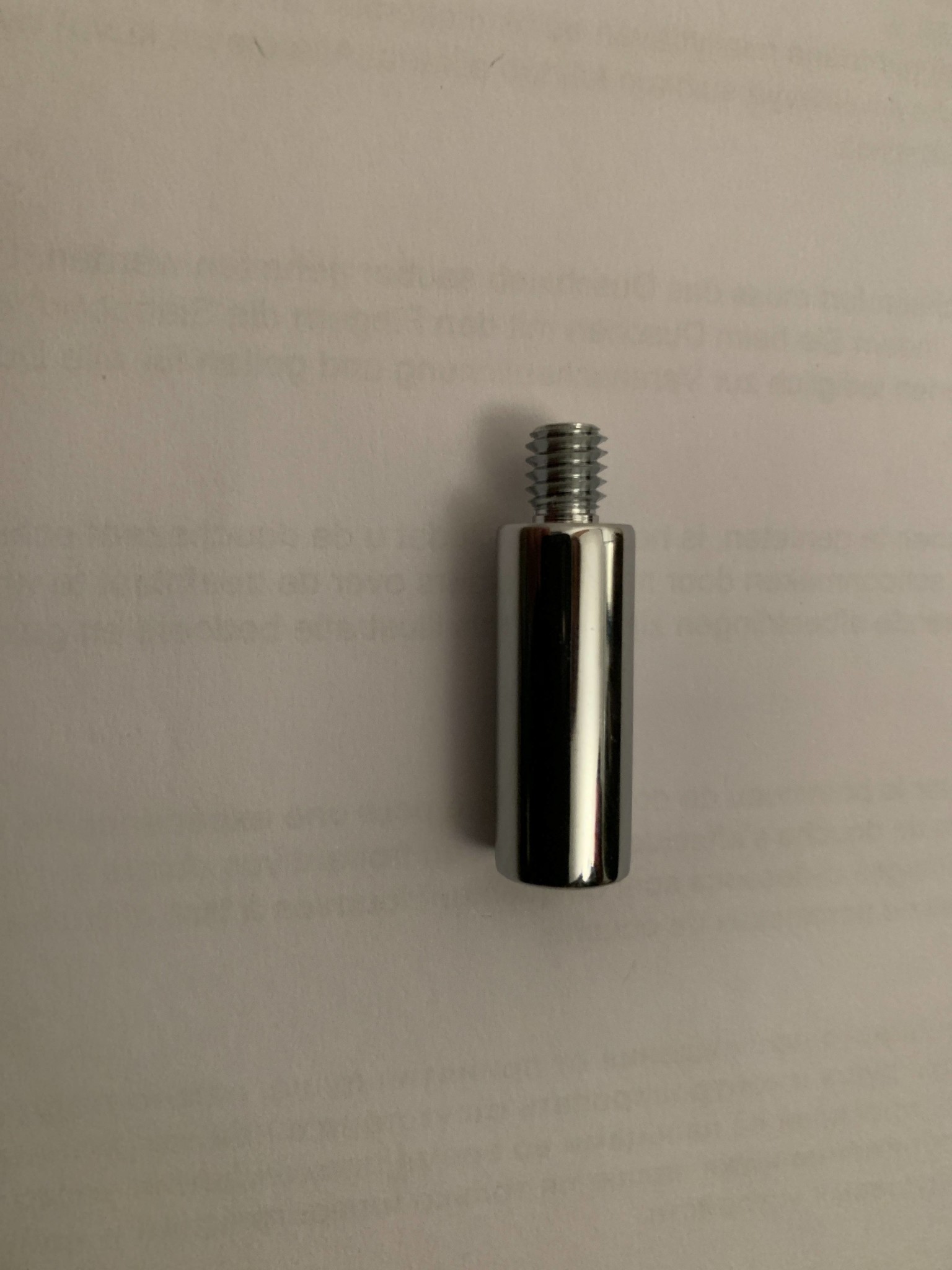

Det ända jag kan komma på är att sätta dit en mellankoppling, men den jag kan hitta bygger 30mm och är kromad tyvärr.
https://www.rinkabyror.se/artikel/trio-mellankoppl-ej-uttag/
Kanske går att hitta ett annat fabrikat som säljer mattsvarta blandare och blandarfästen och kika med dem ifall någon mellankoppling finns? T.ex. tapwell.
Eller uppfattade jag det helt baklänges nu? Är det väggfästet till takduschen som skulle vara längre?
Har du provat att kontakta företaget direkt istället för återförsäljaren? Kanske finns någon mail i monteringsanvisningen?
