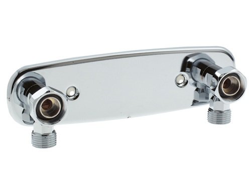

Ska byta duschblandare och det är lite speciell rördragning till nuvarande.
Blandaren måste ha inkommande vatten underifrån. cc 160. Duschutlopp uppåt.
Har surfat runt men inte sett någon med inlopp nedtill med cc 160 (bara 40).
Någon som har tips på nån modell?
Jag vet att man skulle kunna lägga till ett blandarfäste som har vattenkopplingar i vinkel och tar vatten nedifrån men jag har så tajt mot vägg så jag skulle helst undvika ett extra fäste.
Tack på förhand! :)
Krilleman
Tror du allt får ta och köpa ett blandarfäste om du ska ha 160cc nedåt.
Men det finns massor med tillverkare.
Exempel: (Denna kommer från Trio och kostar 264:- på rinkaby.)
