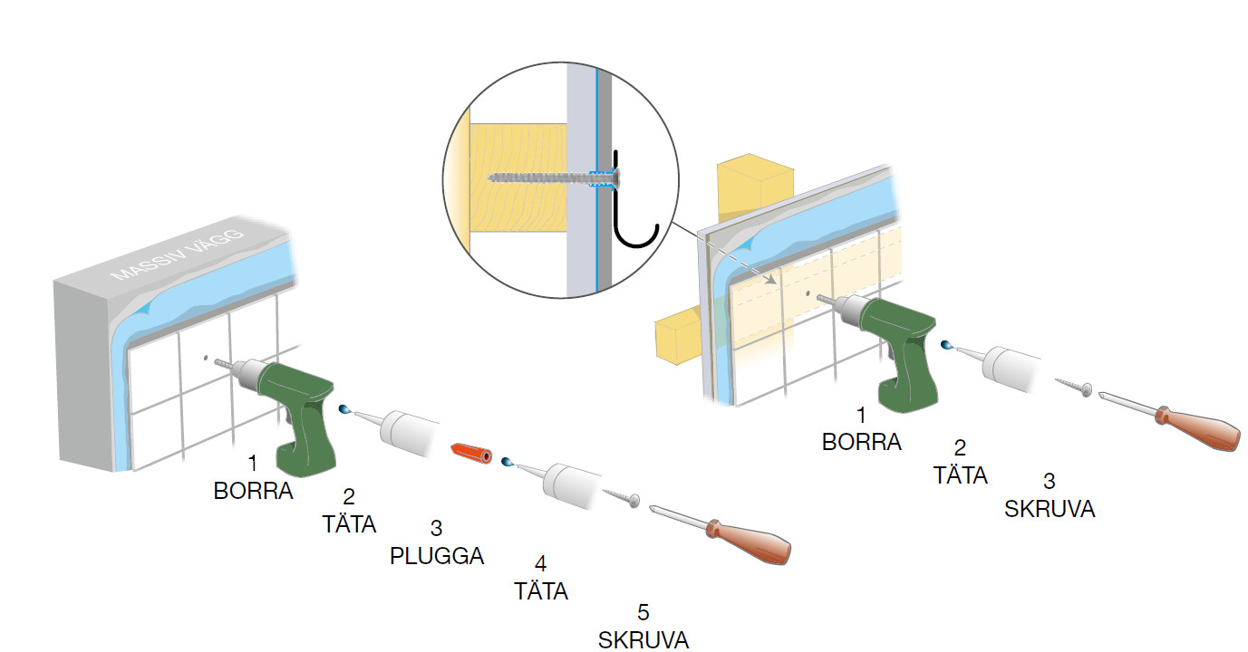

Aha jag trodde det här med att täta skruvhål i duschutrymme med silikon var lika heligt som kyrkan själv?
Jo det är viktigt. Men som Jocke påpekar, så¨kan det rinna in flera deciliter vatten per dusch om det läcker runt rören, och det sugs in enstaka droppar i ett skruvhål med skruv.
Krilleman
Men nu är det ju inte skarven mot skälva kaklet som man ser som ska vara tät.
Silikonet ska ju täta i höjd med tätskiktet för att det ska fungera.
Så är det en glipa på undersidan på blandarfästet, men tätat ordentligt med silikon, så är det ingen större huvudvärk.
Självklart är det krav på hur rörgenomföringarna är utförda också. Men det sköter ju den som satt tätskiktet bakom kaklet.
Illustration som visar stegen för att montera ett blandarfäste i en kaklad vägg, inklusive borrning och tätning.
Tätskiktet ska ju vara tätat mot rören innan man kaklar, så eventuellt tätningsmedel mellan kaklet och den där plåten har väl ingen större teknisk betydelse (förutom just vid skruvhålen)?
