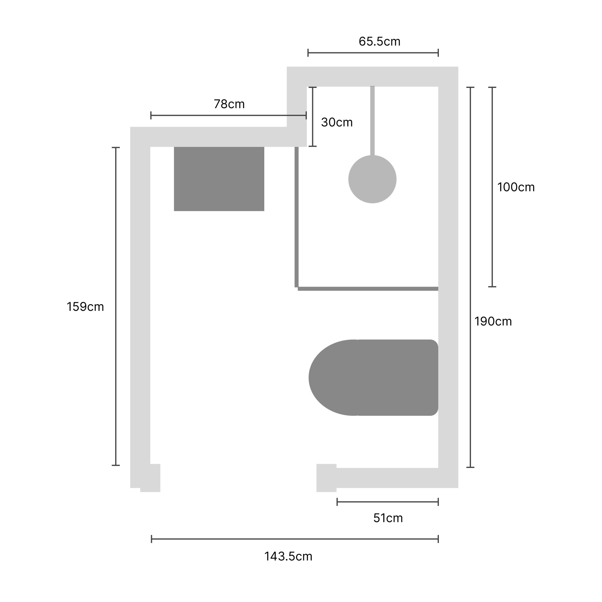

Jag har ett litet badrum som ska renoveras och enda glasdörrarna som får plats är 70x70cm vikdörrar. Undrar om någon vet ifall vikdörrar från t.ex. INR, Svedbergs, Dansani och Hafa är av pålitlig kvalitet?
Har varit på Bauhaus och Bygghemmas visningsbutik och kikat på visningsex av vikdörrar från Hafa, Dansani och Svedbergs men har inte varit övertygad av kvaliteten. Dom flesta har varit lite trasiga, mer eller mindre. Bauhaus och Bygghemma är inga lyxiga showrooms så en del slit blir det kanske.
Min amatörskiss för badrummet bifogad.
  • Amatörskiss av litet badrum med måttangivelser, visar placering av toalett och handfat.
Jag skulle nog hellre ha skjutdörr. Inget utrymme inåt, eller utåt som behövs för dörren.

Vi har haft INR linc flex i två lägenheter och har varit nöjda med dessa. När vi var runt och titta runt i butiker så upplevde jag INRs vikdörr mer solid än andra nämnda märken. Vi har Svedbergs i dag som satt monterade sedan tidigare ägare och upplever dom som rangligare och att dom inte fäller ut rakt 180grader.
Det jag även gillar med INRs dörrar är att dom lyfter när man öppnar dörren vilket gör att dom inte skrapar i lika mycket när man trycker dörren ut där golvet är några millimeter högre än inne i duschen.
