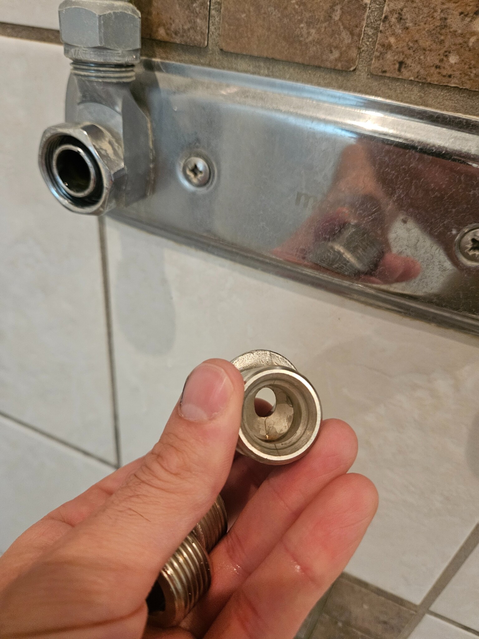

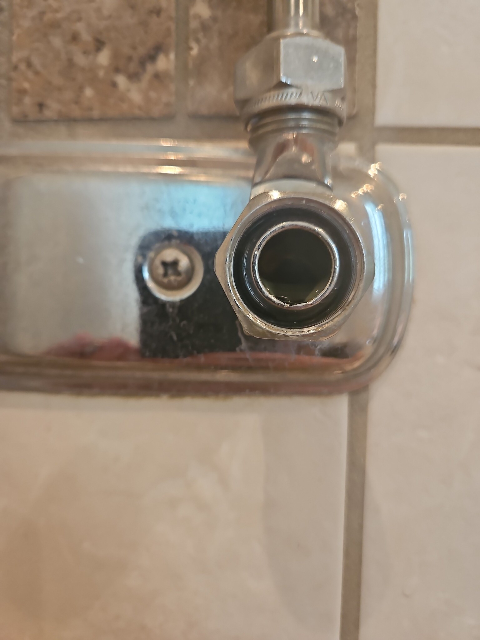

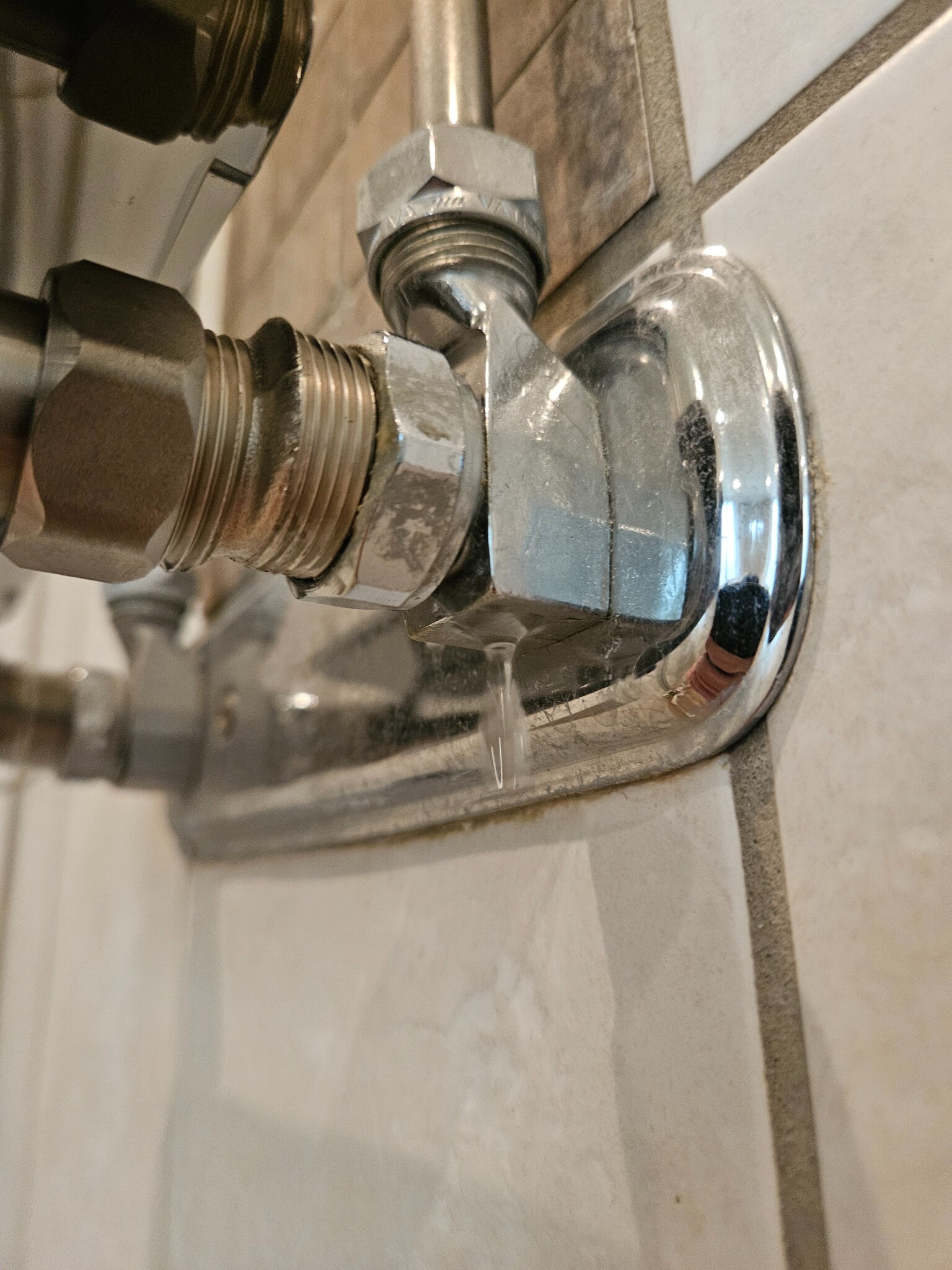

Hej! Har stött på ett problem som jag inte blir klok på och tänkte höra om någon har några tankar om det.
Har bytt duschblandare till en Ikea Voxnan https://www.ikea.com/se/sv/p/voxnan-termostatblandare-foer-dusch-foerkromad-00393352/
duschblandaren använder 150cc och det befintliga blandarfästet är på 160cc så använde mig av de medföljande excenterkopplingarna. Allt kändes tight men det blev inte tätt och det läcker som smått bakom muttern på blandarfästet på båda sidorna. Provade att montera bort och tillbaka ett par gånger och dra åt olika hårt men alltid med samma resultat. Vågar inte dra hårdare med risk för att det går sönder. Är det något jag missar? Vad jag förstår skall inte gängtejp eller liknande behövas. Eller är blandarfästet slut? Det läckte inte innan jag bytte blandare.
Bifogar bilder
Tacksam för svar

Du kan börja med att testa smeta in gängor och konor med locherpasta eller unipak.
