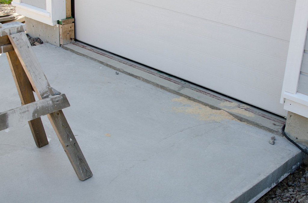

Jag har dragit över med stålslip och det är resultatet i bilderna. Blev väl sisådär. När jag vattnade sedan råkade det komma för högt tryck och delar av ytan fick den där tvättade finishen. Så ja... så gick det då...
Måste väl se hur det blir när det torkat. Jag tror nog kanske mera på den grövre ytan ändå, annars blir det så man ser allt skräå och man går och städar hela tiden, och på vintern är den andra typen inte lika halkbenägen.
Blev cirka 2cm höjdskillnad mellan garageplattan och uteplattan, betongen ville jämna ut sig själv. Tillräcklig luttning verkar jag ha fått, majoriteten av vattnet när jag häller på nu, så rinner bort rakt ut från garaget. Men det är ändå de där 2cm som gör det blir lite guppigt om jag vill ta och rulla ut maskin eller hyvelbänk där.
Kan man på något vis slipa till en lutning som blir rak och fin? Har tänkt något sådant kunde behövas där rakt fram för porten, så vattnet rinner undan. Ibland kommer det in vid storm.
Ingen som har några tips hur jag kan göra? Tycker det är svårt att hitta något på nätet. Jag skulle gärna haft en sluttning från den röda metallbiten ner till plattan, det skulle vara passligt för att få bort regnet också. Kunde man kapa till det med någon sorts fräs, kanske något man kan montera på en vinkelslip? Frågan är hur man ska få det jämnt.
