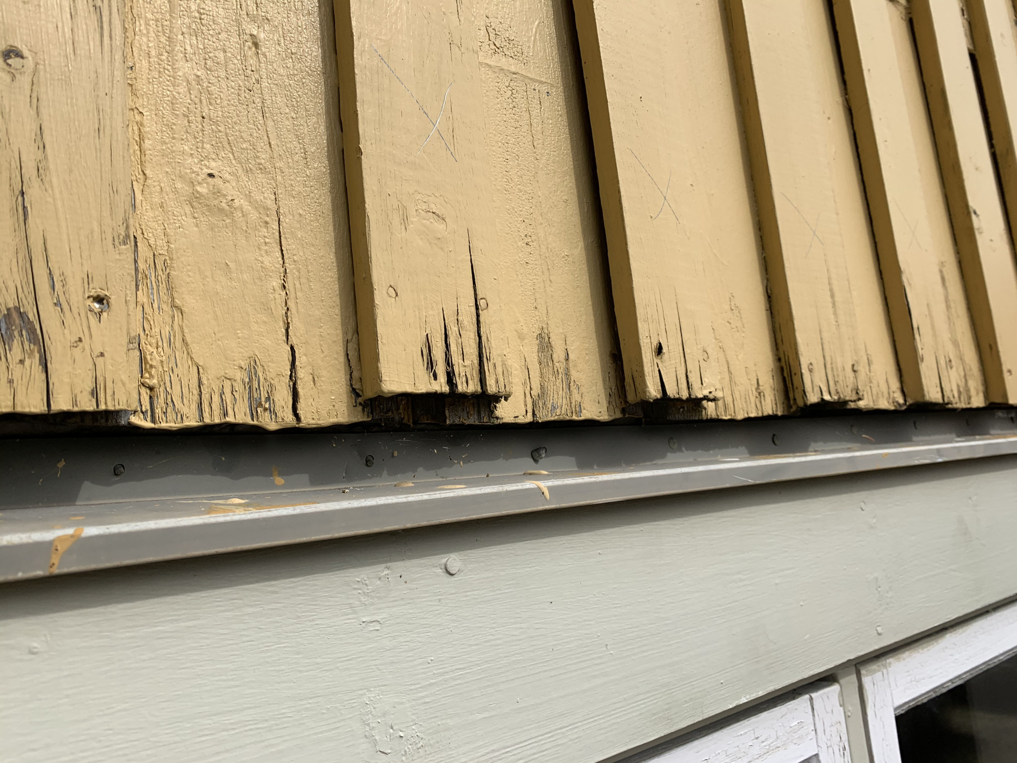

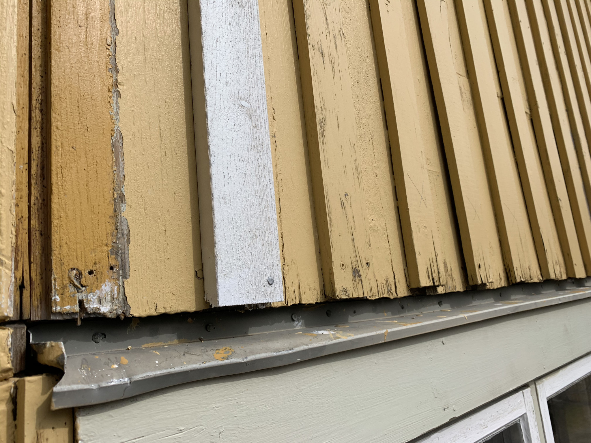

Håller på och förbereder för målning av huset och byter i samband med det ut lite lockläkt som har gjort sitt och som ruttnat helt i ändarna.
Tog bort ett par stycken för att kolla in skicket på underliggande 145-panel och jag tänkte höra med er vad ni tror om skicket på dessa? Dom är torra och fina och hårt när man testar med kniven. Det finns däremot en hel del torrsprickor men jag tror det ser värre ut än vad det är tack vare att färgen spruckit. Verkar inte ha varit någon kanonfärg tyvärr.
Räcker det kanske att skrapa bort gammal färg som sitter löst och dra på olja på ändarna och på med det ett lager grundfärg och sedan den riktiga färgen ovanpå det? Kanske även fylla i de största sprickorna med någon fog?
Det här är på en södersida så det syns att solen tagit extra hårt här, antagligen det som är problemet (plus att ändarna verkar ha varit oskyddade).
Måste jag byta så måste jag ju byta men kan jag undvika det så gör jag gärna det

Skulle den här fogen kunna göra jobbet eller finns det något bättre alternativ?

Ok perfekt. Läst på lite och det verkar som att den här fungerar bra för mitt ändamål. Den andra var nog mer för innebruk.

Något annat man behöver tänka på för att förhindra att det blir sådär på solsidan?
