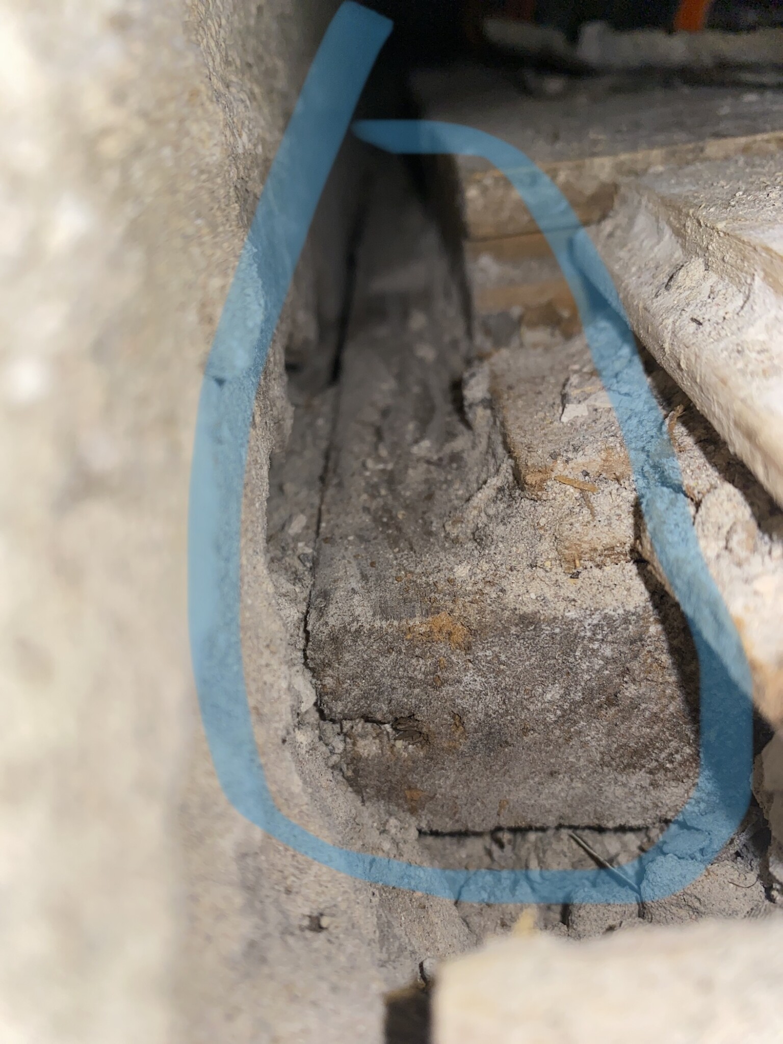

Jag har just rivit upp spånskiva och parkett och planerar att slippa upp ett brädgolv som låg där under. Nu till min fråga.
Det glipar ca 2-3cm mellan golv och vägg. I utrymmet ser jag mer trä, funderar på om även detta är ett golv och funderar på att ta fram det istället. Men, jag är inte säker, är det reglar kanske? Det verkar som att trät är ca 3cm och ser Spontat ut. Dock är det jag kan se utan att bryta upp golvet mycket begränsat. Det ligger också på vissa platser någon regel i samma höjd som golvet som går in i väggen. Bifogar bilder.
Vad tror ni, är det ett golv som ligger där? Och isåfall, är det värt att ta upp? Har en känsla av att detta isåfall är lite snyggare inlagt och i bättre skick. Framförallt skulle jag slippa lösa glappet mot väggen. Samtidigt är jag orolig för att det skulle bli dragigt och kallt.

  • Närbild av en konstruktion, möjligen betong, med blått märkband, och skadad, sprucken yta.
  • Bild på en spalt mellan väggar med synlig regel och text, något suddig förgrund.

Jag tycker att det verkar vara reglar där under som håller upp golvet
