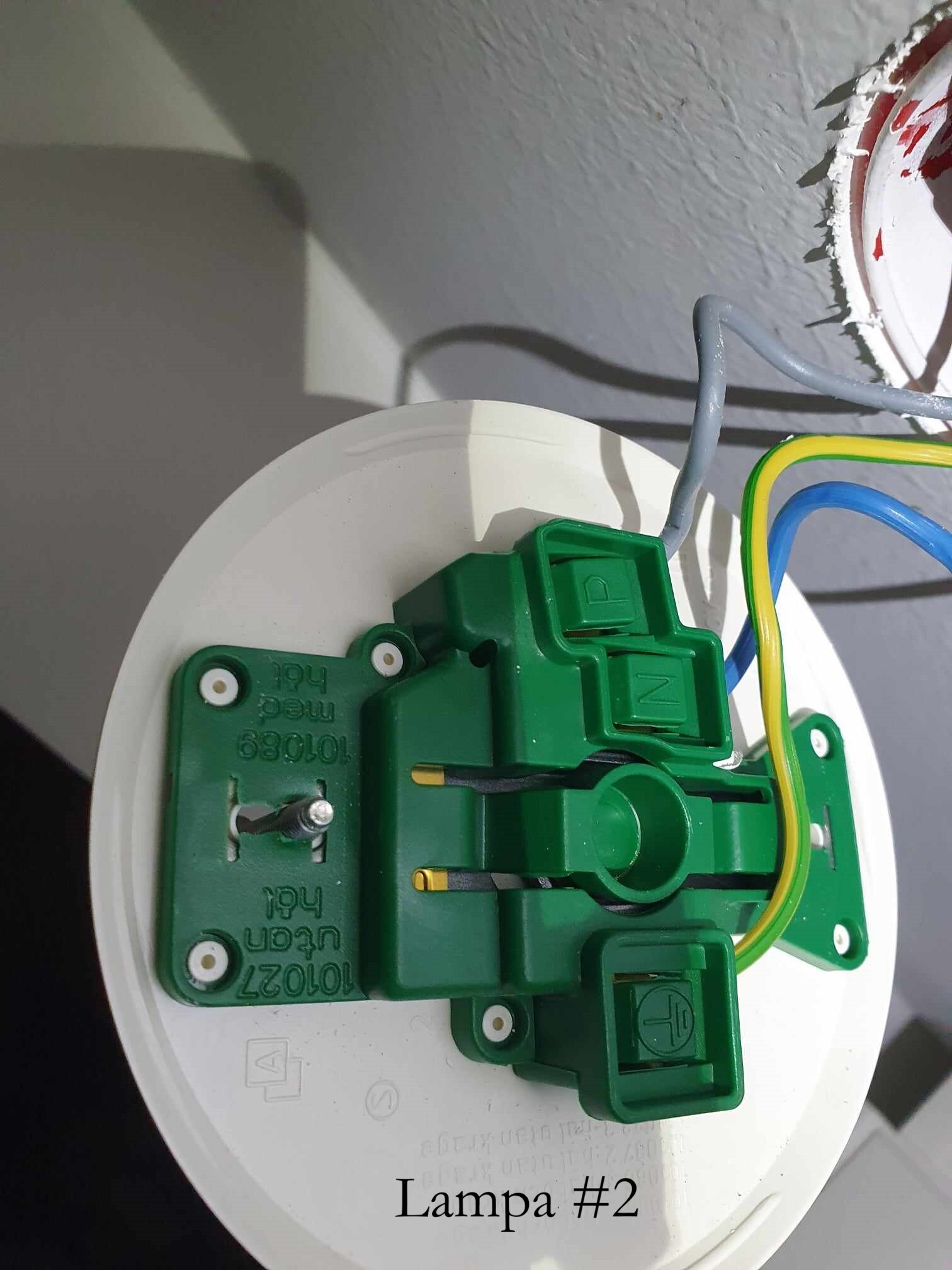

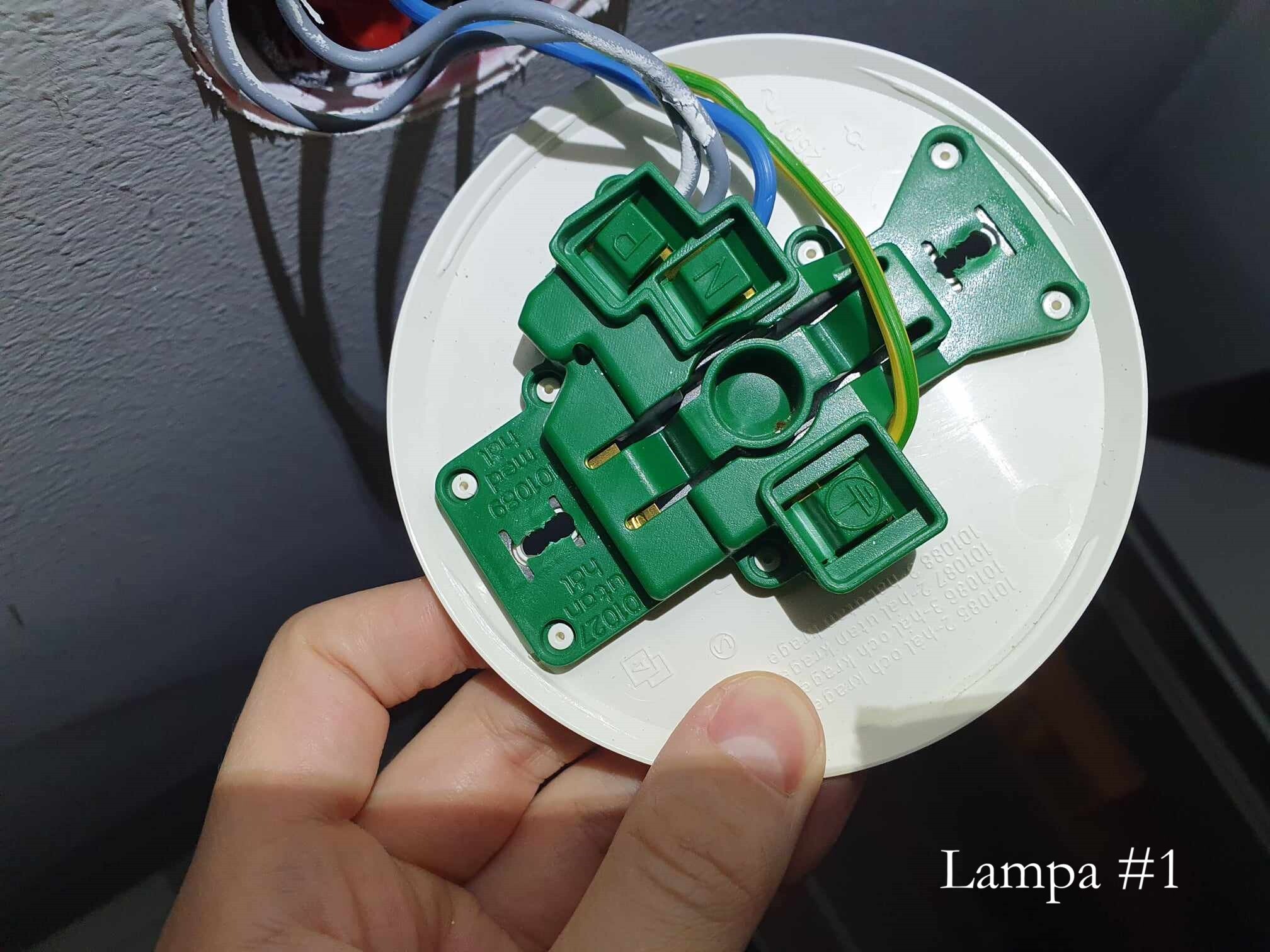

Precis flyttat in i ett hus byggt 2009 som har två lamputtag ovanför en bardisk. Båda lamporna tänds med samma dimmer. Jag tänkte nu montera nya taklampor som inte har utrymme för koppling via vanlig kontakt (får inte plats med en kontakt) utan monteras direkt till kablarna i taket med beslag.
Lampa #1 som är närmast dimmern har fyra kablar till kopplingsdosan i taket. Två gråa (P), en blå (N) och en grön/gul (jord).
Lampa #2 är längre bort och har endast en grå, en blå och en gul/grön kabel. (se bilder).
Kopplar man loss den yttre gråa kabeln i lampa #1 så står endast lampa #1 och blinkar när man tänder. Lampa #2 tänds inte alls. Kopplar man endast loss den inre gråa kabeln i samma lampa så lyser ingen av lamporna längre.
Tänker jag rätt om jag förutsätter att inre gråa kabeln är tändtråd och den yttre är en vidarekoppling till lampa #2?
Lamporna som ska kopplas in har endast sockerbit med plats för 3 kablar. Går det att tvinna ihop båda gråa kablarna och försöka få in dem tillsammans i samma hål i sockerbiten? Eller finns det bättre lösningar?

Högst troligt är det så.A Apoptos skrev:
Ja, det finns smartare sätt, det är att göra på liknande sätt som både neutralledaren och skyddsjorden är utförda, nämligen med en extern skarvplint samt en bit FK-tråd.A Apoptos skrev:
Men istället för en Torix (röda hatten) så finns tex Wago 221-413,
https://www.wago.com/se/installatio...klaemmor/compact-anslutningsklaemma/p/221-413
Hobbyelektriker
· Värmland, Molkom
· 27 097 inlägg
Ja, inre/yttre spelar ingen roll. De ska sitta ihop för att båda lamputtagena ska få ström.A Apoptos skrev:
Nej, inte "försöka", bara om två ledare får plats i sockerbiten. Och de ska helst inte tvinnas ihop utan läggas parallellt med varandra i sockerbiten. Vid minsta tveksamhet, använd en Wago 221 istället för att skarva tändtråden och för att mata lamputtaget.A Apoptos skrev:
Antagligen menar du att lampa 1 = lamputtaget på bild?A Apoptos skrev:
Färgerna ger visserligen en fingervisning om vad det kan vara men normalt har vi ingen nytta av att veta vilka färger du råkar ha i din anläggning, det är ingenting man kan dra säkra slutsatser kring. Men ett korrekt installerat lamputtag är matad med tändtråd, nolla och skyddsjord. Då vet man vilken färg det motsvarar i just denna takdosa.A Apoptos skrev:
