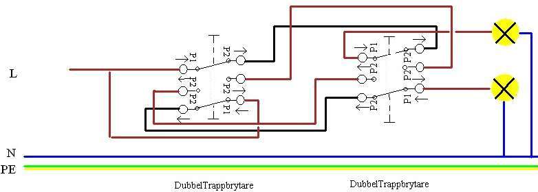

Jag har två tändställen för att styra två olika lampor. Vill helst kunna styra lamporna var för dig från båda brytarna. Har försökt med både kron och trapp brytare men får inte till det. Vilken typ av brytare skall sitta på vardera ställe och hur kopplas de in? Bilder på de två uttagen med de ledare som finns tillgängliga per uttag är bifogat.
Tack, har två dubbeltrapp brytare som jag kopplat in efter bästa förmåga. Tror jag fick den ena korrekt men den andra är jag mer tveksam hur jag skall koppla.nisse123 skrev:
