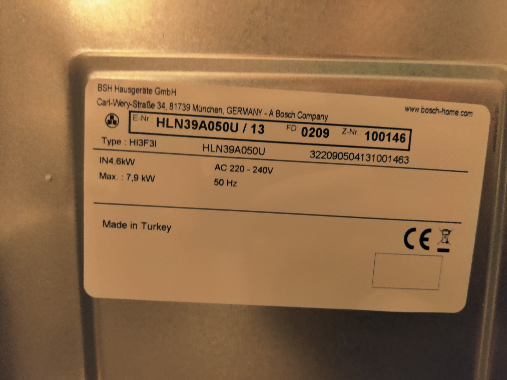

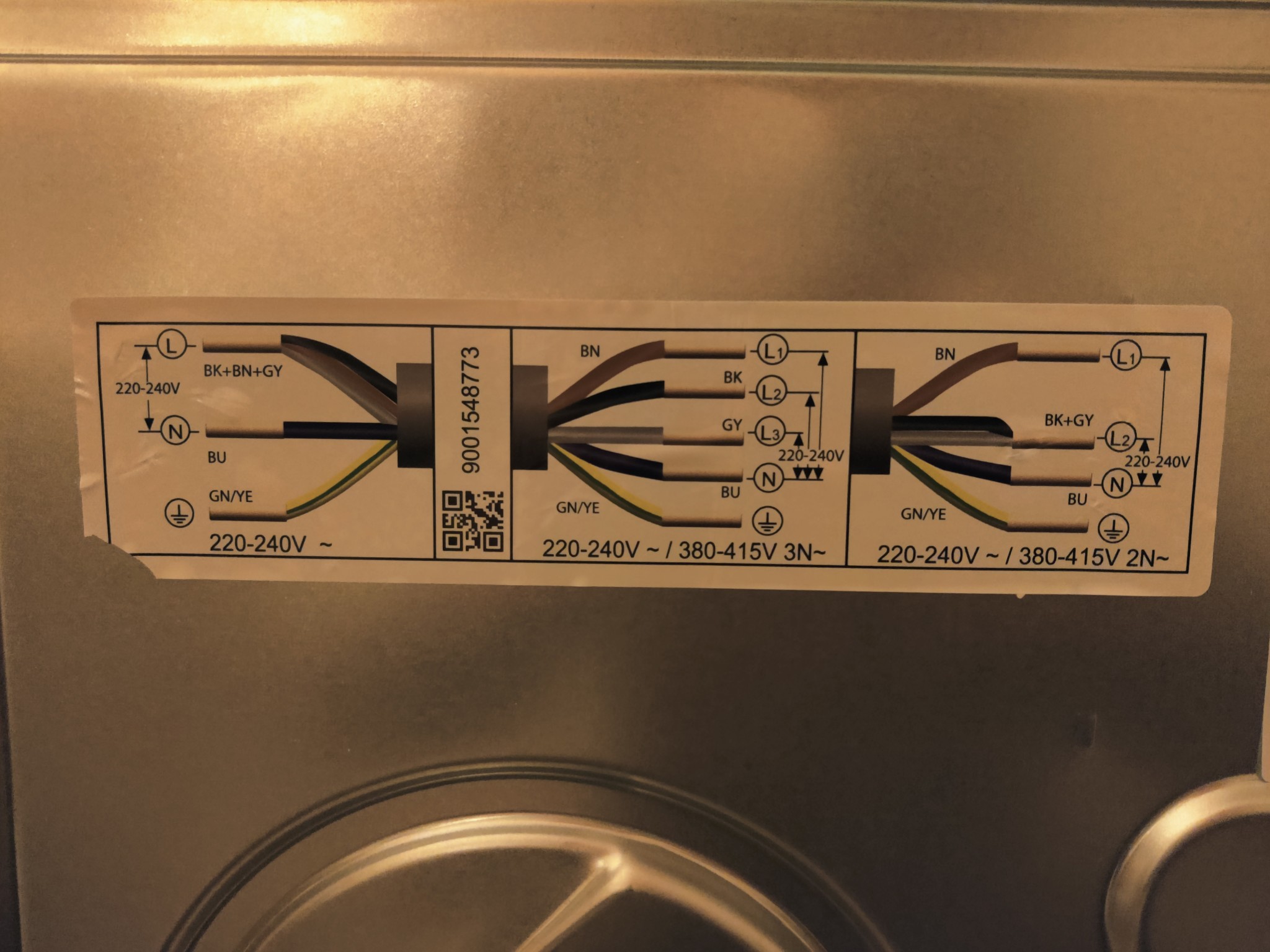

Här följer bilder på de angivelser som finns på nya spisen ang. inkoppling och spänning:
Spisen leveraras inte med perilex-kontakt monterad, utan enbart kabel.
Nedan följer mina funderingar:

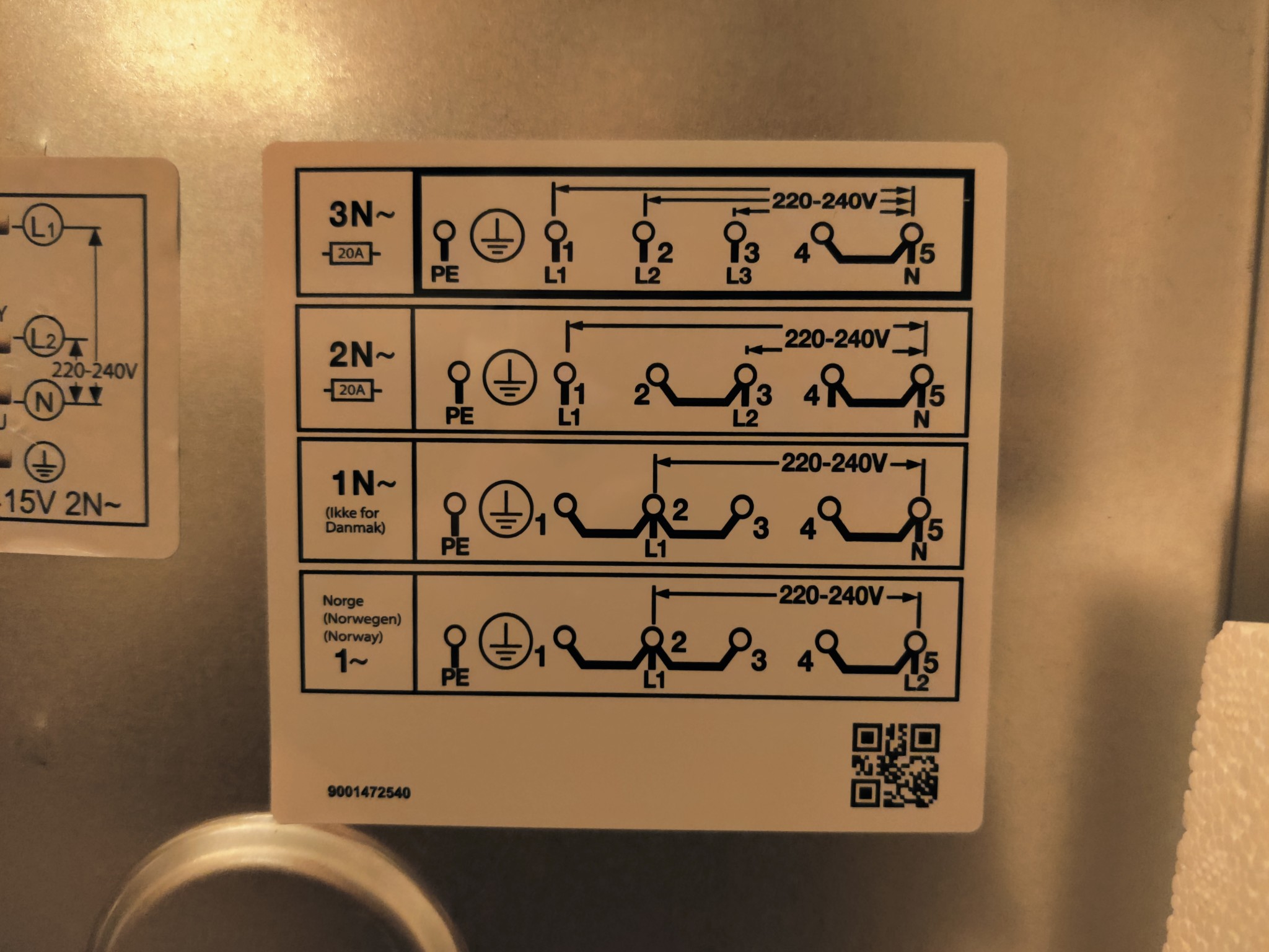

1. Som jag förstår det bör jag kunna köpa valfri lämplig perilex-kontakt och koppla enligt "3N~". Korrekt?

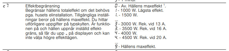

2. Just nu sitter det 3 säkringar på 16 A vardera för de 3 faserna. Under "3N~" står det "20A" i en liten ruta. Betyder detta att grupperna bör vara avsäkrade med 20 A, eller är är allt i sin ordning med 16 A?

Ja, det är den inkopplingen du ska använda.
Tyvärr tycks du ha köpt en av Bosch spisar som bara nyttjar två faser. En till ugnen och en till hällen. Det medför att hällen effektbegränsar om man försöker nyttja den lite hårdare.

1. Ja
2. Detta är dumheter från Bosch. Det är en budgetspis du köpt. Du kan ev ställa in en maxeffekt på spisen som skyddar dina 16 A-säkringar, men det är oklart hur den fungerar. Inställning 3 gäller troligen för 16 A enfas. Så frågan om du har ett val för en totaleffekt på 7200 W eller strax därunder.
