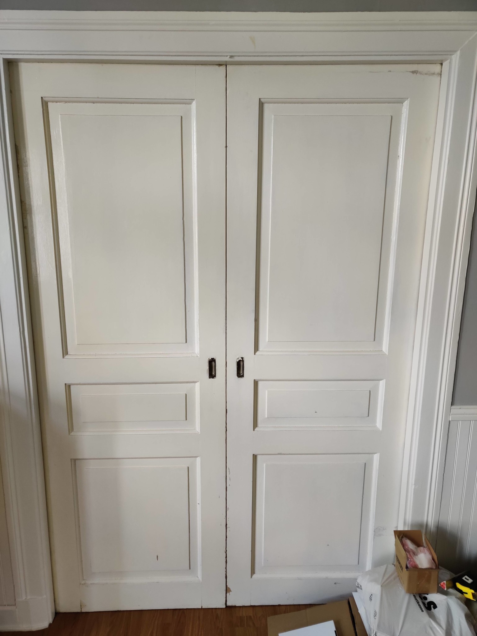

Har dessa dubbeldörrar som korsar matrum och blivande sällskapsrum, problemet är att den vänstra dörren (se från "rosa" rum) går endast att öppna halvvägs innan den fastnar i väggen. Går det att montera ned dessa utan att riva ner något?
Tacksam för svar!

Det ser ut som äldre skjutdörrar.
Frågan är varför de fastnar, om det beror på skräp i lådan eller om skjutdörrsbeslaget inte fungerar korrekt.
Om det ligger skräp bakom så brukar det vara möjligt att ta bort stoppet och dra ut dörren längre så det går att städa bakom.
Om det är beslagen så blir man tvungen att försöka se vad som strular t.ex ojämnt slitage för att dörrarna endast öppnats så mycket under lång tid eller om ett hjul är platt.
Att rengöra skjutdörrsbeslagets skena och hjul för att sedan smörja med lite fett räcker ofta.
Golvet ligger väldigt nära (avsaknad frigång), kilar dörrbladet mot golvet?
Ibland är det möjligt att justera höjden så du kan höja dörrbladen lite.

Dörren tar i extremt lite nertill men ska inte vara boven i dramat, känns som att man kör rakt in i väggen när man puttat in dörren halvvägs. Finns det något sätt att få bort beslagen? Hittar nämligen inga skruvar någonstans i skenorna.1 123abc skrev:Det ser ut som äldre skjutdörrar.

Oftast går det att demontera dörrbladen efter att de gått förbi stoppet.
Ibland så lossas en mutter ovanför dörrbladen på andra så ska dörrbladet lyftas lite och därefter vikas ut åt ett håll.
Du måste granska konstruktionen för att veta hur det går till precis som du måste kontrollera varför det tar stopp, du kan testa att lyfta lite och se om dörren går längre.
Jag börjar oftast med att demontera stoppet så att dörrbladet kan dras ur lådan så jag kan städa bakom samt kontrollera skenor och hjul.
