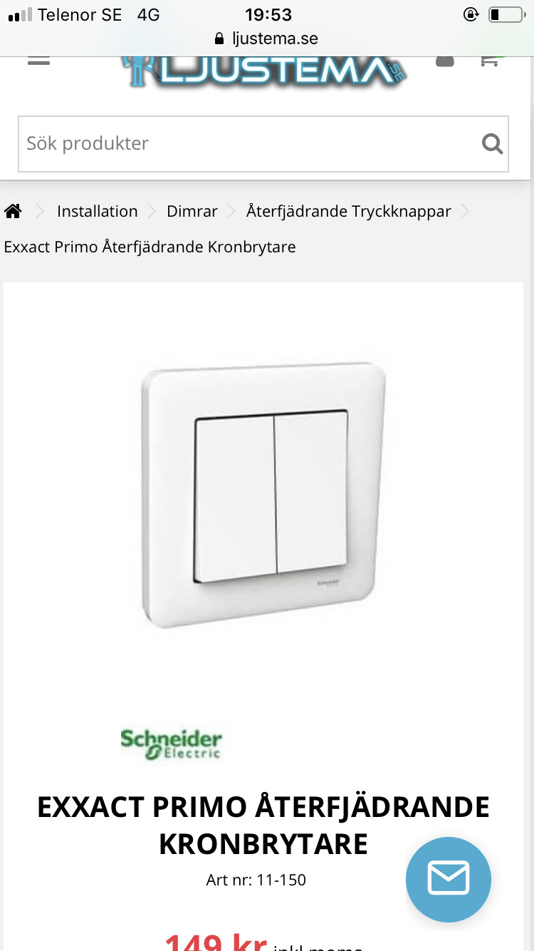

Elektrikern drog el i lilla sommarhuset. Innanför huvudentren sitter nu en apparatdosa som ska styra en lampa på utsidan och den andra ska dimra en lampa i taket. Sist jag monterade dubbelbrytare satte jag in ett drivdon och med hjälp av fjäder bakom brytaren kunde jag dimra upp och ner. Men hur gör jag med en taklampa som inte har ett externt drivdon, trots dubbelbrytare?
Jag fann denna, sätter man den i apparatdosan?
Som jag minns det drog elektrikern fram nolla, fas, jord och tändtråd i väggen, i vilket av anslutningshålen ska tändtråd in på denna puck?

https://www.elbutik.se/product.html/eltako-universell-tryckdimmer-eud61npl?category_id=694 är en dimmerpuck jag haft mycket framgång med genom åren, nu för tiden använder jag dock nästan uteslutande plejd. Fördelen med den där eltakopucken är att den inte behöver neutralledare.

Risken är att den där kommer brumma! Eltako och Plejd är båda mycket bättre alternativ. Plejd ställer du lasten enkelt i appen också vilket är super smidigt!
