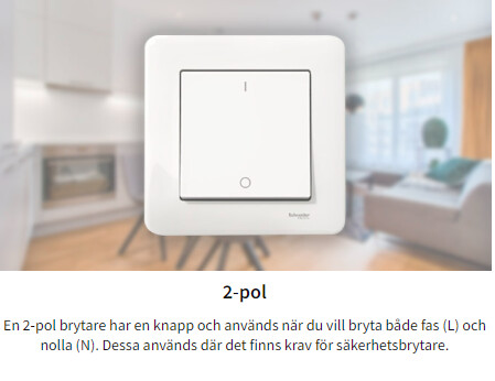

Jag vill hitta en utanpåliggande "dubbel" strömbrytare, alltså totalt två knappar. Den ena ska styra en lampa utomhus, den andra ett eluttag utomhus.
Det bör vara en 2-polig brytare 16a för till eluttaget, där jag kan bryta både nollan och ledare. Samma krav gäller inte för lampa, men kanske lämpligt ändå?
Fråga 2, finns det 2-poliga brytare som inte är "singel-brytare" ? Syftet är att ha en brytare/plastbox på väggen och inte två brytare/plastboxar - samt enklare installation. Och det måste vara utanpåliggande, eller med förhöjningsram.
Alt blir det en 2-polig brytare + en vanlig vid sidan om.
Dubbel strömbrytare med två knappar, utanpåliggande installation, för styrning av en lampa och ett eluttag utomhus i en gemensam plastbox. Vit utanpåliggande dubbel strömbrytare med två knappar, använd för att styra utomhusbelysning och eluttag, möjlig 2-polig koppling. En vit 2-polig strömbrytare monterad på en vägg i ett modernt hem.
Du vill alltså ha en kombination mellan en kronbrytare och en tvåpolig brytare.
Nej, någon sådan strömbrytare finns ej.
Du har att välja på en tvåfacks dosa/förhöjningsram med en enpolig(trapp)brytare och en tvåpolig brytare.
Eller en kronbrytare där ena delen styr ett flerpoligt relä/kontaktor.

Du kan söka Elko 2+1 så hittar du en typ som du är ute efter det är inget direkt ovanligt.

A
Det räcker att bryta fasledaren. Det är helt i enlighet med elinstallationsreglerna. Men man får självklart gå ett steg längre om man vill.

Dracula Dracula skrev:
En extra säkerhet. Detta gäller inte lampor utomhus eftersom dessa inte drar lika mycket ström som ett eluttag kan göra.
Kravet på tvåpolig (eller allpolig som det brukar stå) brytning av fast anslutna apparater har ingenting med hur mycket ström dom drar har att göra.
Kravet brukar finnas för att det ska vara säkert att arbeta på apparaten, men sitter den med stickpropp så är det ett fullt godkänt brytställe.
