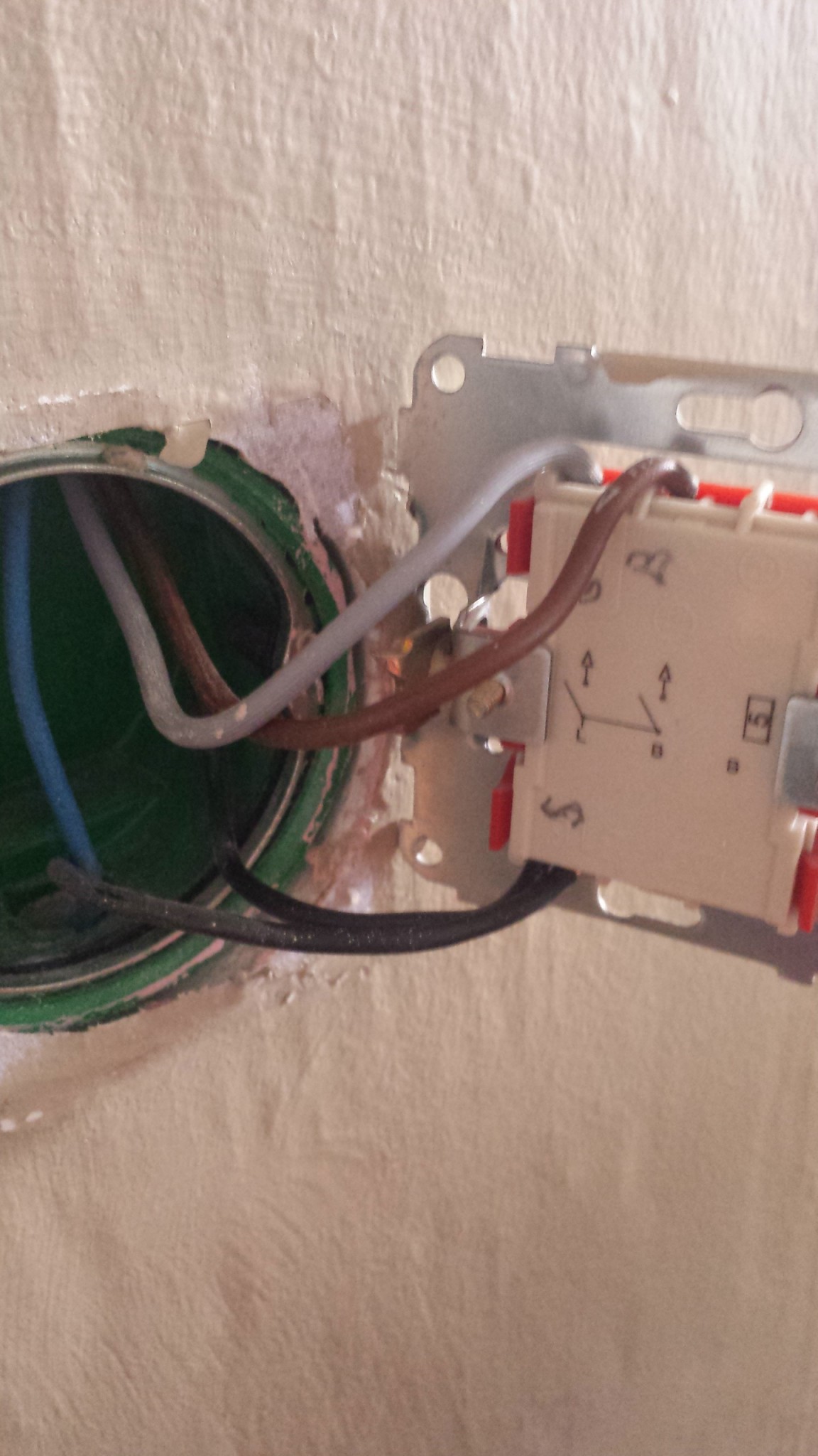

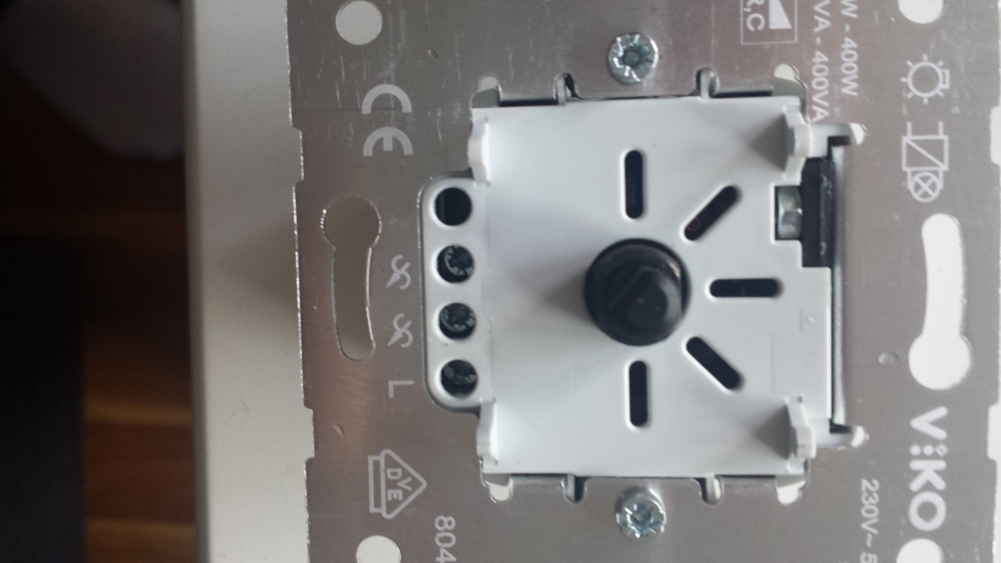

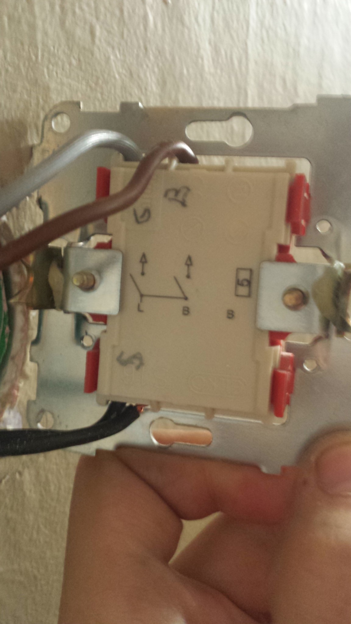

Jag tänkte kolla om någon kunde hjälpa mig här. Jag har en dubbelströmbrytare där jag bara använder en av. Men när jag kopplar den som jag tror ska fungera så händer inget. Är inte helt hundra vart den andra strömbrytarn går till men är två svarta kablar som går in i samma. Bifogar 3 bilder på nuvarande strömbrytare och dimmern.
Bägge svarta på L (bäst är att lägga skarven i en extern skarvplint tex Wago och en enkeltråd till L), sedan brun eller grå till ena ~, den oanvända (grå eller brun) blindas i en skarvplint.
Okej tack så mycket! ska testa detta imorgon!
Antagligen är brun och grå tändtrådar där en inte används. Antingen går den oanvända till till samma takdosa som den som används eller eventuellt till en annan oanvänd takdosa. Den svarta som går neråt går troligen till ett vägguttag under brytaren.

Tack tack. Jag fick ordnat det och det funkar jättebra nu. Tacksam för svaren!
