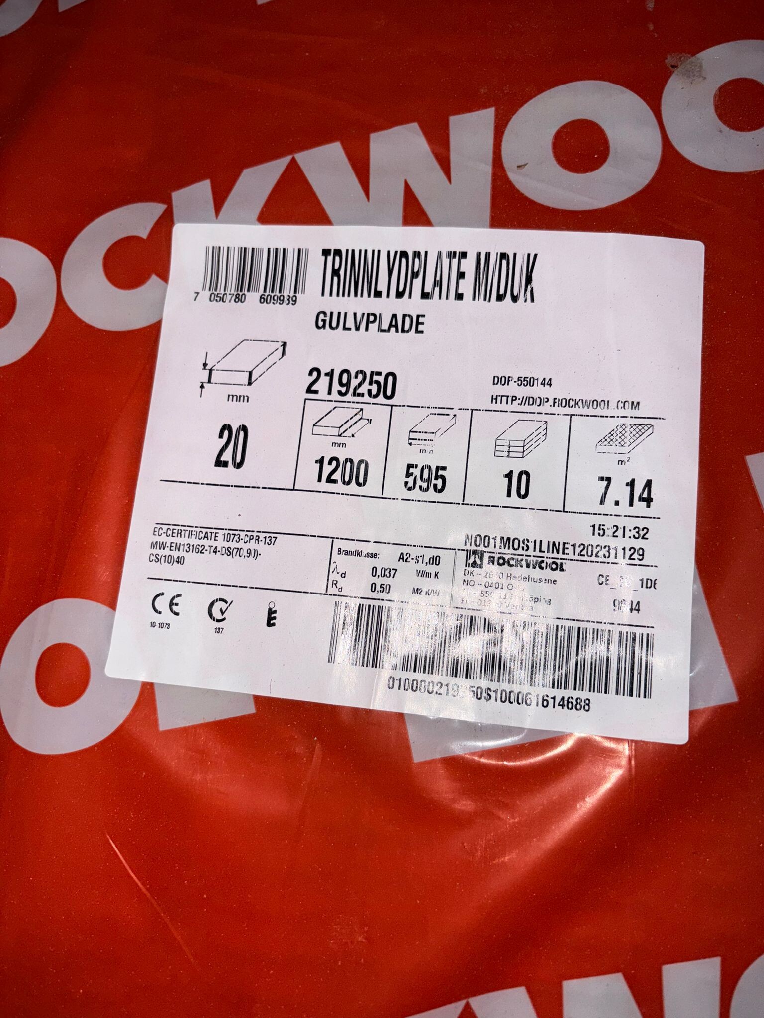

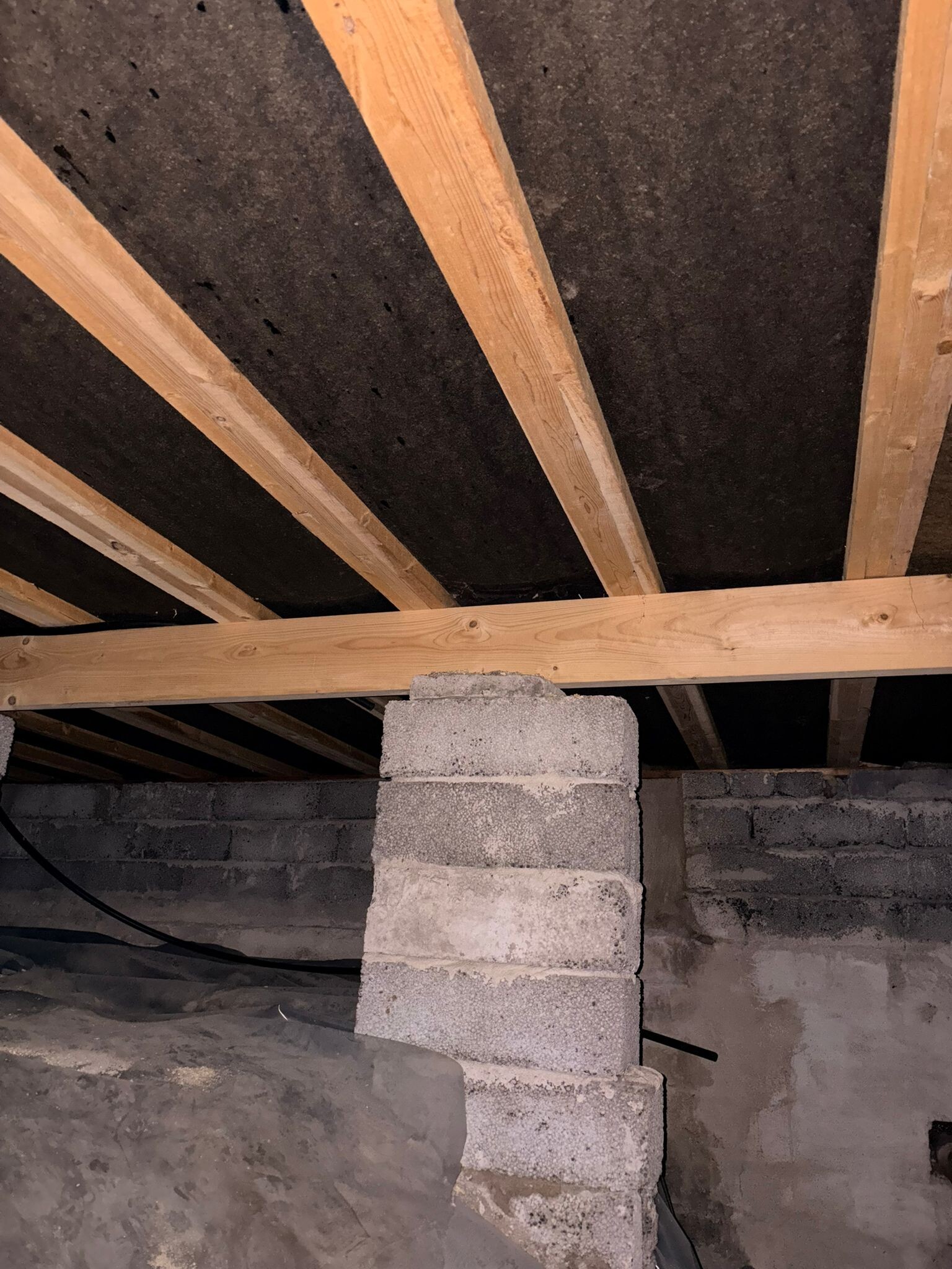

I min krypgrund finns det idag masonitskivor, isolering och golv ovanför.
Jag funderar på att isolera (20mm) från krypgrunden och sedan sätta nya masonitskivor underifrån, alltså under isoleringen.
Är detta en bra lösning, eller finns det risk för kondens mellan de två lagren av masonit?
Jag har extra stegljudsisolering kvar som jag ska lägga underifrån och sedan sätta masonitskivor igen.
https://www.rockwool.com/se/produkt...produktoversikt/byggisolering/stegljudsskiva/
🔹 Förslag på golvuppbyggnad (nedifrån och upp):​
  1. Ny masonitskiva
  2. Stegljudsisolering
  3. Befintlig masonitskiva
  4. Isolering
  5. OSB-skiva
  6. Golvvärme
  7. Trägolv
  • Krypgrund med masonitskivor ovanför, träbjälkar och betongblock synliga, del av en renoveringsdiskussion om isolering och åtgärder.
  • Förpackning med Rockwool stegljudsisolering, etikett visar dimensioner och produktdetaljer på en orange bakgrund.
Om du ska isolera föreslår jag att du lägger ett tjockare skikt isolering istället för den undre masoniten
50 eller 70mm falsad xps tror jag skulle funka bra.

Så länge stegljudsisoleringen inte är "plastad" så bör det fungera, masoniten andas. Men INGEN plast bara. Bör även fungera med fasadboard 20mm, tror den har bättre K-värde(?)

Jag har extra isolering från ett annat projekt som jag tänkte återanvända.

Det framgår tydligt, mitt förslag är att du isolerar mer än 20mm om du nu ändå är på gång.

Jag kan dobble 20+20.
fribygg
På bilden i den rymliga krypgrunden ser det ut som om du lätt skulle kunna sätta 20+200mm isolering under bef golv
