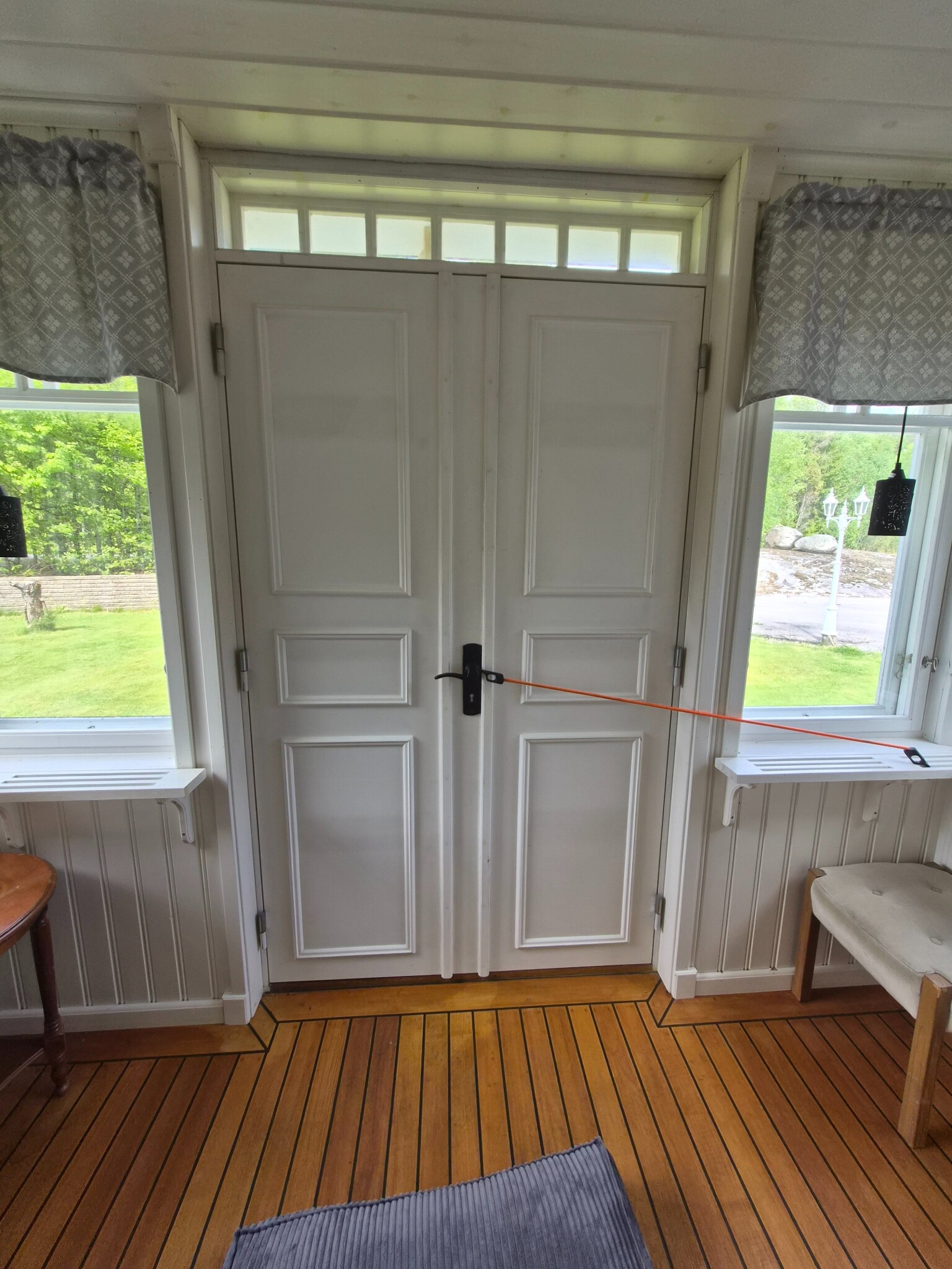

Kan någon vänlig själ hjälpa mig o lösa ett problem.
Jag har en entre med dubbeldörrar. Jag har fått nedslag från en bygglovsansökan av en nitisk handläggare. Hen vill nu att jag anordnar en samordnad öppning av den aktiva och den passiva dörren samtidigt då måttet måste vara minst 80cm,
Hur gör man det enklast möjligt?

Du säger att du fick nedslag på bygglovsansökan. Det ser ut som en befintlig dörr. Planerar du att bygga om? Varför har man åsikter om denna dörr?
I själva sakfrågan undrar jag om det ens är möjligt på något rimligt sätt utan att det är dörrautomatik inblandat.

Vid tidigare bygglov i forumet har det räckt med att dörrens konstruktion har varit sådan att det har gått att öppna den andra halvan sittande i rullstol, dvs. spärrarna ska inte vara nära botten och toppen av dörren. Bör väl vara lättare att hitta en någon sorts automatik, kolla med handläggaren.
Det är nya byggregler från december. Jag vet inte exakt vad som skiljer, men Boverket skriver så här:BirgitS skrev:
"Om båda dörrbladen måste öppnas för att uppnå fritt passagemått behöver pardörren vara utformad så att båda dörrbladen kan manövreras samtidigt, även av personer som använder exempelvis rullstol eller rollator."
https://www.boverket.se/sv/PBL-kuns...e/boverkets-byggregler/tillganglighet/dorrar/
Hur åstadkommer man ens det utan att det är elektriska dörröppnare inblandade?
Jag tror lite som useless att det kanske är lättare att försöka lösa det via groventren men samtidigt så skriver Boverket rätt tydligt att det är entédörren som ska vara tillgänglig. Kanske dock värt ett försök, givet att den dörren på bilden lär bli svår att anpassa på ett estetiskt acceptabelt sätt.

Motivet är ju att folk i rullstol ska "känna sig välkomna" överallt eller något. Det är ett berömvärt mål i de flesta fall och i offentliga byggnader och flerbostadshus så tycker jag att man ska gå väldigt långt för att ordna så att de är tillgängliga. I äldre privatbostäder får man sådana här knäppa effekter.
Jag skulle nog ändå försöka med groventrén och försöka hävda att ändring av denna dörr inte går att göra på ett rimligt sätt utan att förvanska husets arkitektoniska uttryck (eller något liknande). Hur är det med tillgängligheten i övrigt? Finns det tillgängligt badrum?
Jag undrar också fortfarande i vilket läge denna dörr överhuvudtaget kommer upp till diskussion. Det ser rätt färdigbyggt ut här.
Går det att köpa absolut billigaste möjliga dörrblad som går att uppbringa som är 90cm bredd, tillsammans med en motstående som man hjälpligt yxar till så att du plötsligt har en 90 och en 30cm dörr exempelvis. Skruva fast den lilla delen eller något i den stilen. När det är godkänt byter du tillbaka till det snygga du har...
Varför vi får ett nedslag på dörren är att föregående fastighetsägare blåste oss, eller ja, "missade" den lilla detaljen att informera att tillbyggnaderna är byggda utan bygglov, ett så kallat svartbygge. Så ca 40% av hela fastigheten är svartbygge. När då vår granne (detta är en jäkla sörja från början till slut) anmälde oss för svartbygge så fick vi naturligtvis en nitisk handläggare som ville ha in all info om bygget. Eftersom vi inte vet hur det byggdes så blev det mesta en gissning. Nu har jag lyckats med "nästan allt" att göra handläggaren nöjd men med en viss tvekan för denna jä**via entrédörr. Jag är också för en mer human rättvisa för rullstolsburnas inkludering i samhället men, mitt hus har stått med denna lösning sedan hedenhös gick i kortbyxor!
Jag har bett om ett möte med handläggaren chef då jag tycker detta är helt orimligt.

Det finns automatiska kantreglar som aktiveras när gångdörren stängs men de är helt kassa utan dörrstängare.
Kanske automatisk upptill och en manuell nertill som man kommer åt från rullstol kan gå att lägga fram som förslag till handläggaren?
