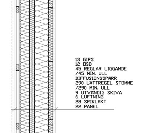

Är det 290 i ett fack eller 190? Är det 290 så är väl en fördel att det går att lägga lösull i det skiktet. Har du någon bild på hur väggarna är uppbyggda. Lättbalk i 290 väggen?

Vägg 2
Textbeskrivning av en ytterväggs konstruktion, inklusive isolering, väggpaneler och fuktspärrar.
Okej 👌 tveklöst alternativ 1 ger en bättre isolerad vägg.
