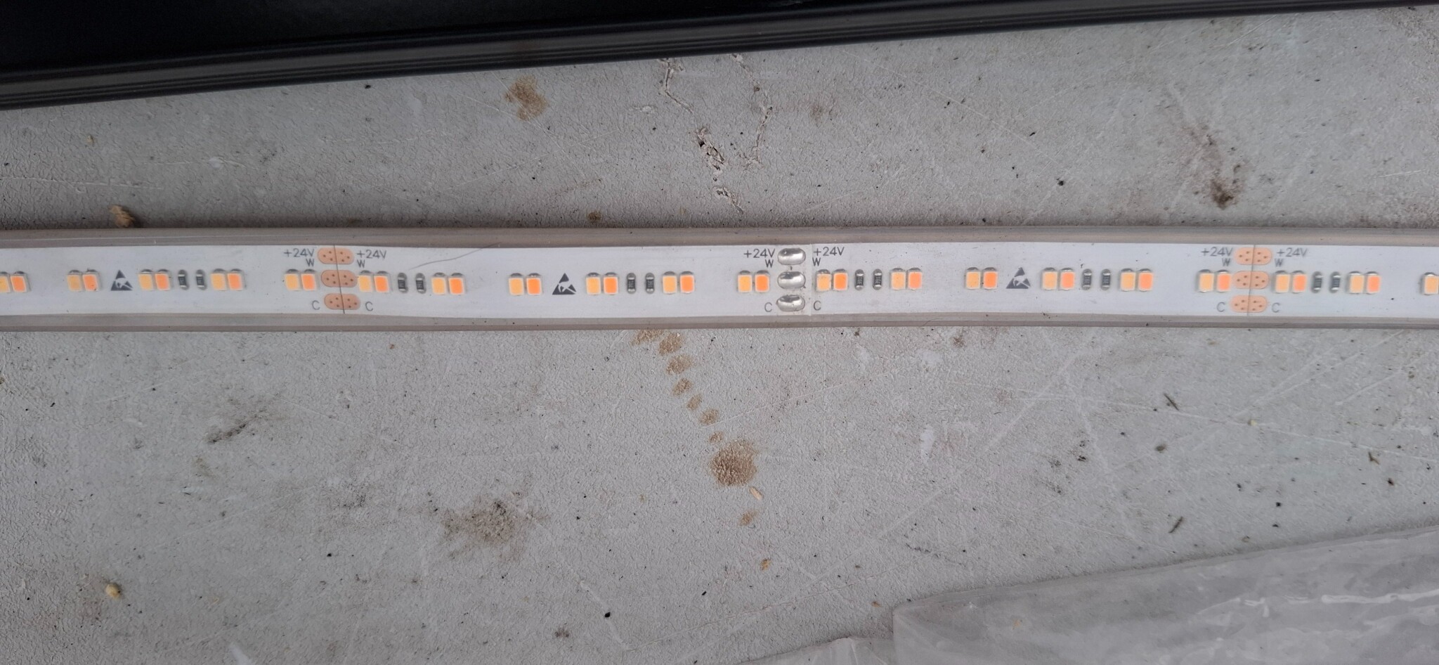

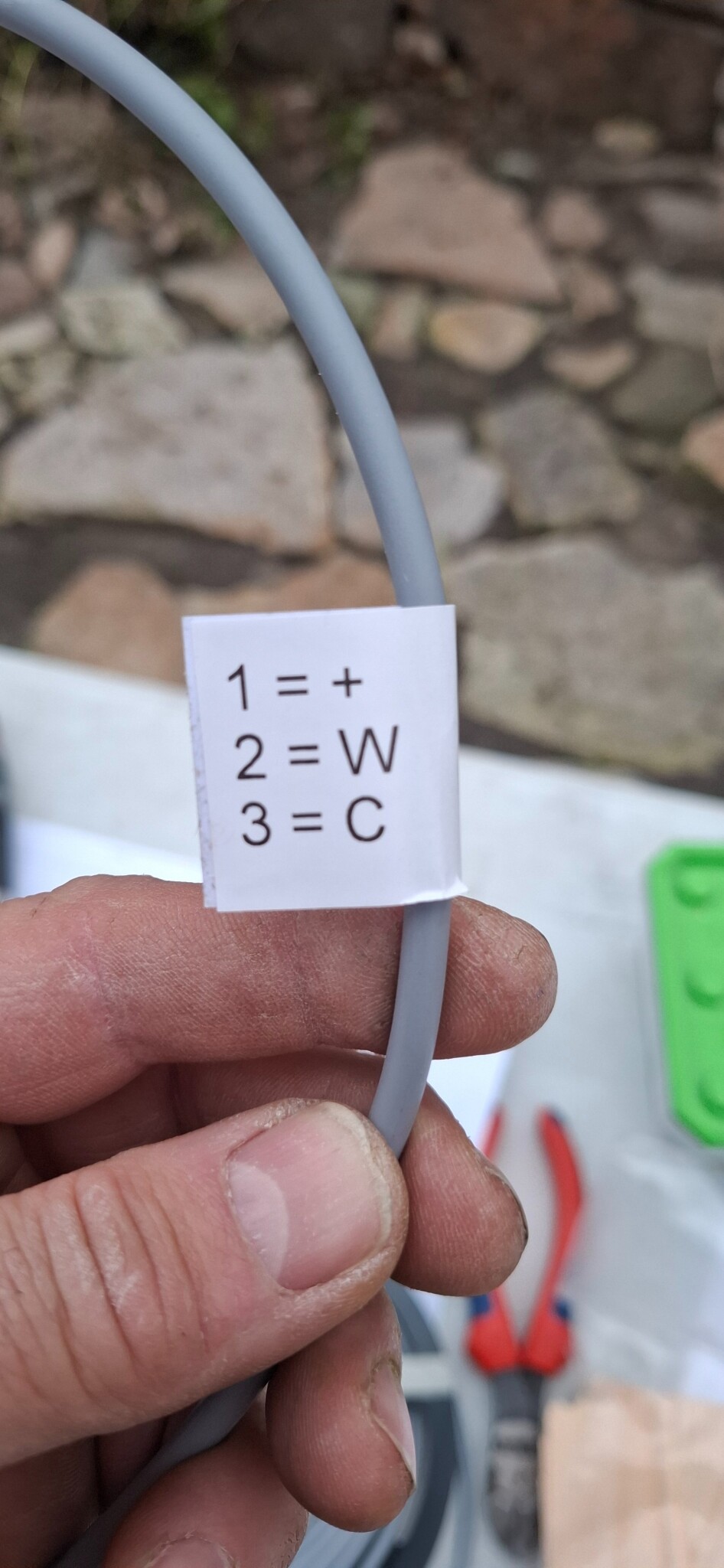

Hej.
Har en sådan rulle ledstrips med 3ledars anslutningskabel + W C.Drivdonet har jag ingen bild på men det är en dali historia,passar till ledstripen.10W/m står det på påsen men alltså 50W totalt.Där jag köpte grejorna fick jag höra att det egentligen räcker med en drivdon som klarar 25W för det är BARA HALVA LISTEN LYSER ÅT GÅNGEN.Stämmer det?Den heter ju Dual ledstrip med 2 olika kelvin.Det står inte på påsen att 1800-4000 utan 1800+4000.
Kan jag klippa stripen där det är lödning?Tittar jag från sidan så ser jag att där överlappar stripen varandra ,hela 5m slingan ser ut att vara gjord av 50cm bitar.

Z zombi skrev:
Hej.
Normalt är dessa slingor uppbyggda av separata ljuskällor som man manövrerar oberoende av varandra. Alltså, matar med +24V i det här fallet och sedan sluter resp. krets för att den ska tända.
Med hjälp av PWM-styrning reglerar man ljusstyrkan. (dvs. snabbt slå av och på strömmen med hög frekvens där ljusstyrkan justeras genom att ändra "till-tiden")
Genom att separat styra de två slingorna separat kan du skapa ljus mellan 1800K och 4000K, 0-100%.

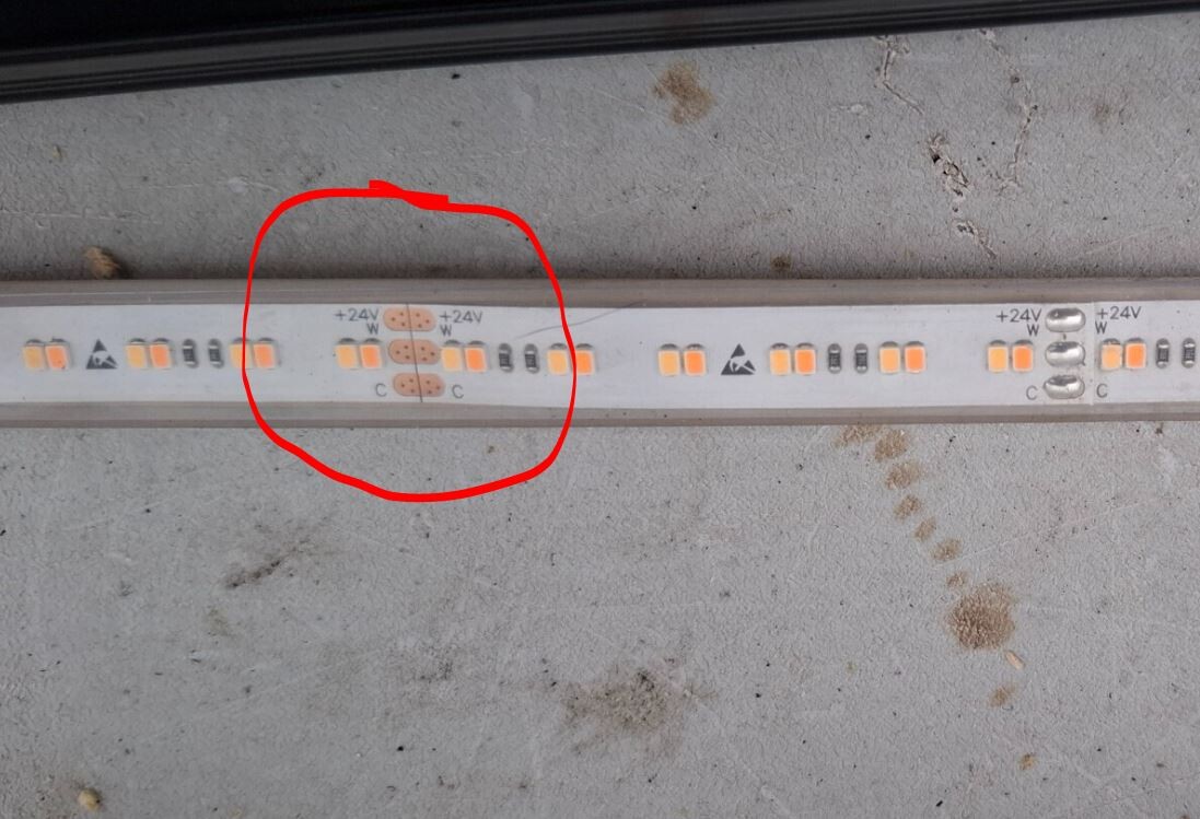

Du ska klippa här:
LED-list med anslutningspunkter markerade med röd cirkel. Texten visar "+24V" och "C". LED-lamporna är ordnade i grupper om tre.
(Där kan du också löda på kabel för matning)
