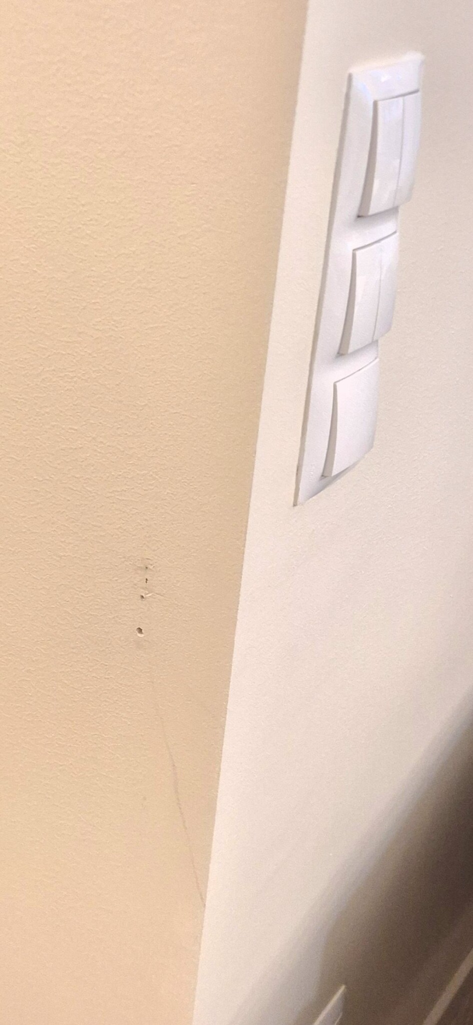

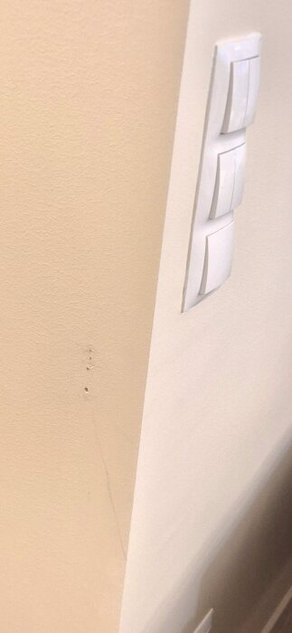

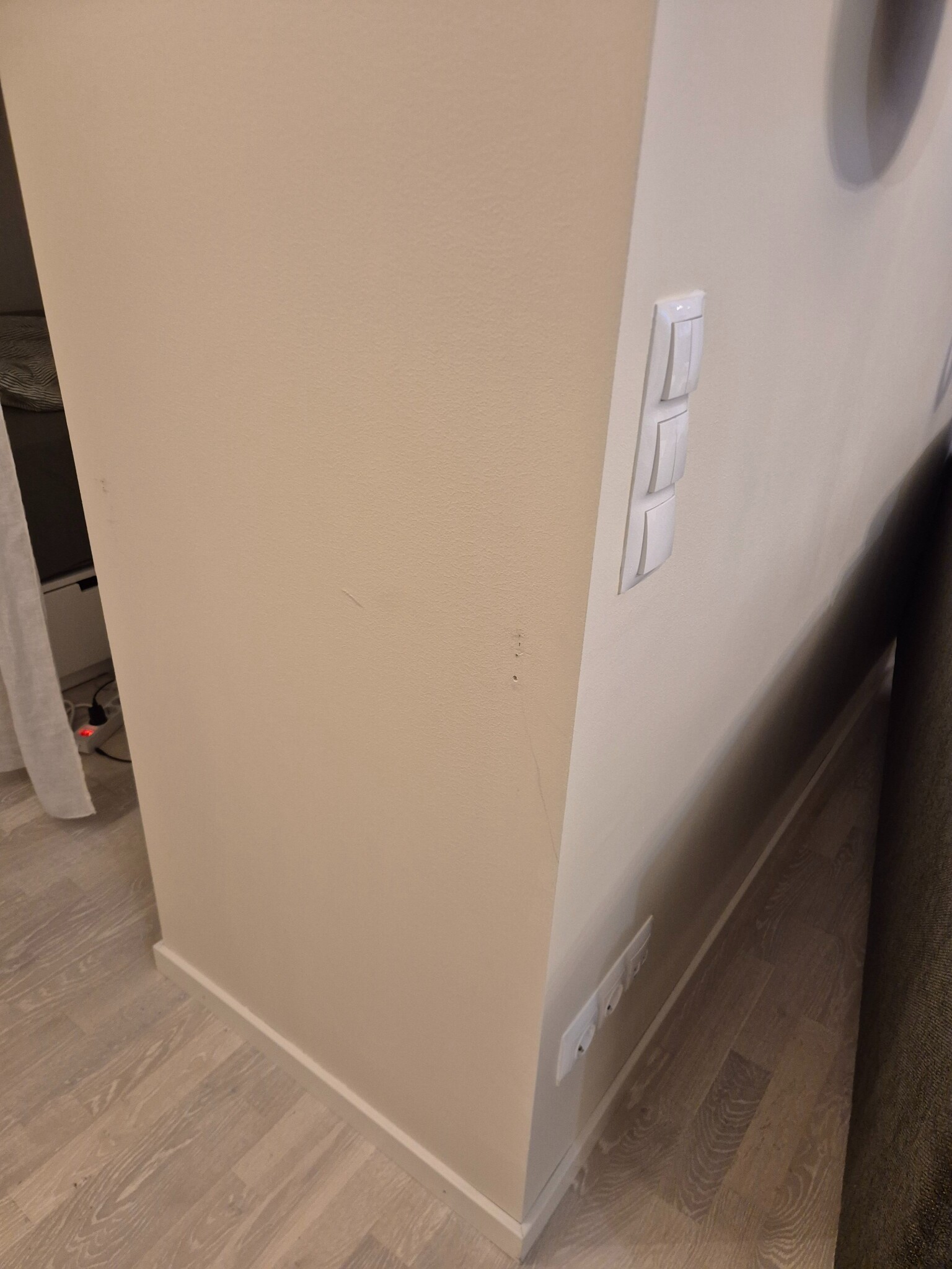

Jag står i begrepp att montera upp en stringhylla på gipsvägg. Borrade idag och stötte på en (vad jag tror är) en metallregel. Detta borde ju ge stabilt fäste åt skruvarna. Det som dock gör mig bekymrad är att borrhålet ligger så pass nära en strömbrytare runt hörnet (se bild). Från borrhålet är det 5cm in till kanten/hörnet. Runt hörnet är det 5,3cm och ca 3cm upp till strömbrytaren. Det är ca 50-60cm ner till väggkontakten. Jag har alltså inte borrat igenom regeln än. Vågar man göra det? Är risken stor att jag borrar in i en elledning? Huset är byggt 2019 (Bostadsrätt). Väggen är en del av en "pelare" som har en garderob innanförsig. Tacksam för hjälp!

Kablarna ligger i ett plaströr eller slang. Kan vara vit, grå eller svart ca 16-20mm.
Det verkar inte troligt att man dragit dem där du skruvar men helt säker är svårt att vara. Men mest troligt går de rakt upp/ner till uttaget, strömbrytare och sen upp i tak.

I Sverige har man ju ovanan att lägga flexslangar i väggen i vilda kurvor och diagonalt så man vet aldrig var dom är.
