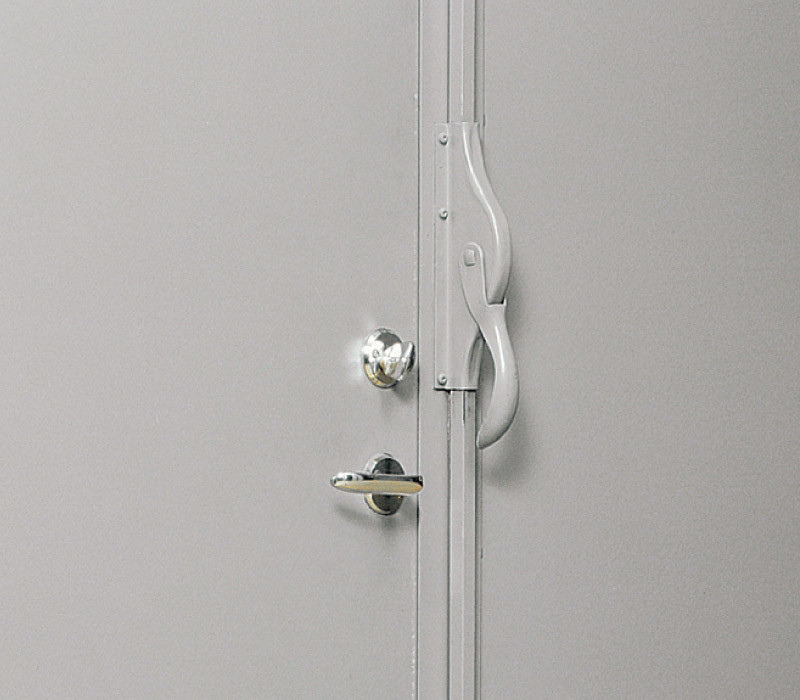

I mitt gamla garage så är det ett uttag för ena portens lås i järnet så jag tror att detta kan vara en orsakerna till att ha järn.
Låset har en tapp rakt ner och en tapp rakt upp (vet ej namn på detta ).
Om det bara hade varit betong hade nog hålet blivit ovalt och kanten kanske gått sönder.
Men har man en port som går rakt upp så behövs det nog inget järn.

SpanjolettMicro skrev:
http://www.dorrkatalogen.daloc.se/staldorrar/S67/
