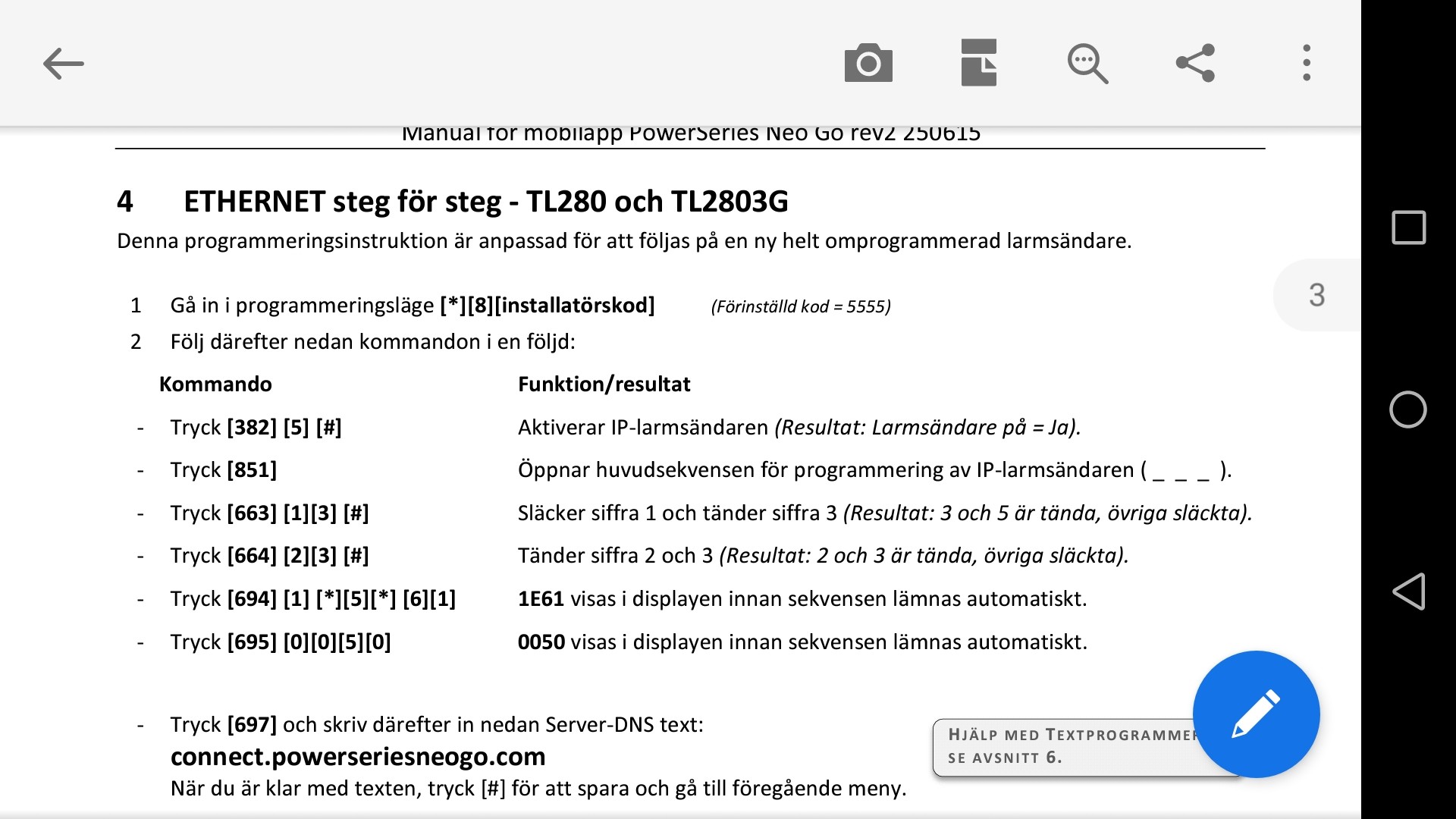

Har nu bytt ut min larmsändare till en TL2803G (v 5.21). Jag försöker ställa in larmsändaren så att jag via ethernet kan styra larmet via appen. Men då jag är inne i larmsändaren (851) och ska in i sektion 663 eller 664 så ger knappsatsen bara ifrån sig ett "fel ljud". Jag kommer alltså inte in där. Någon som vet vad som är fel?
Bifogar en bild på de instruktioner jag försöker följa....
  • Skärmbild av en manual för programmering av larmsändare TL280 och TL2803G.

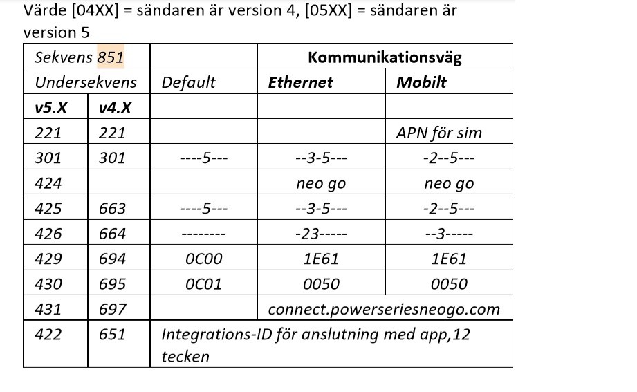

Ser ut som 663 664 är för version 4.x
  • Tabell över kommunikationssekvenser och parametrar för version 4.x och 5.x med värden för ethernet och mobilt.
Tack,
Uppgifterna du bifogade stämde mycket bättre (y). Men än har jag inte (trots att jag startat om modulen) lyckats lägga till panelen i appen ConnectAlarm Activation.
I appen har jag lagt till adressen: connect.tycomonitor.com. Ska det va den adressen i appen?
Ska det va den adress som anges i ditt inlägg i larmpanelen? Eller ska det vara connect.tycomonitor.com?
Tack för hjälpen !!!
Jag använder mig av appen : PowerSeries Neo Go V1.2 och till den har jag adressen : connect.powerseriesneogo.com

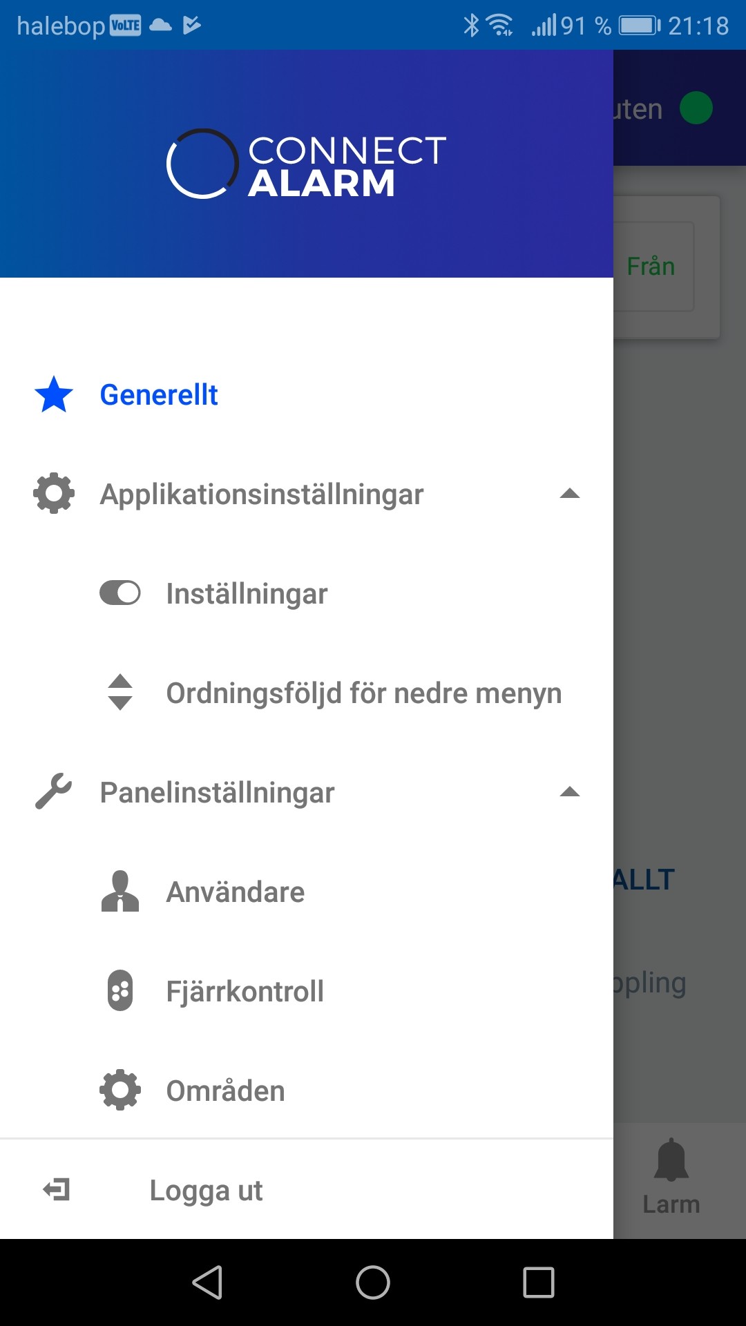

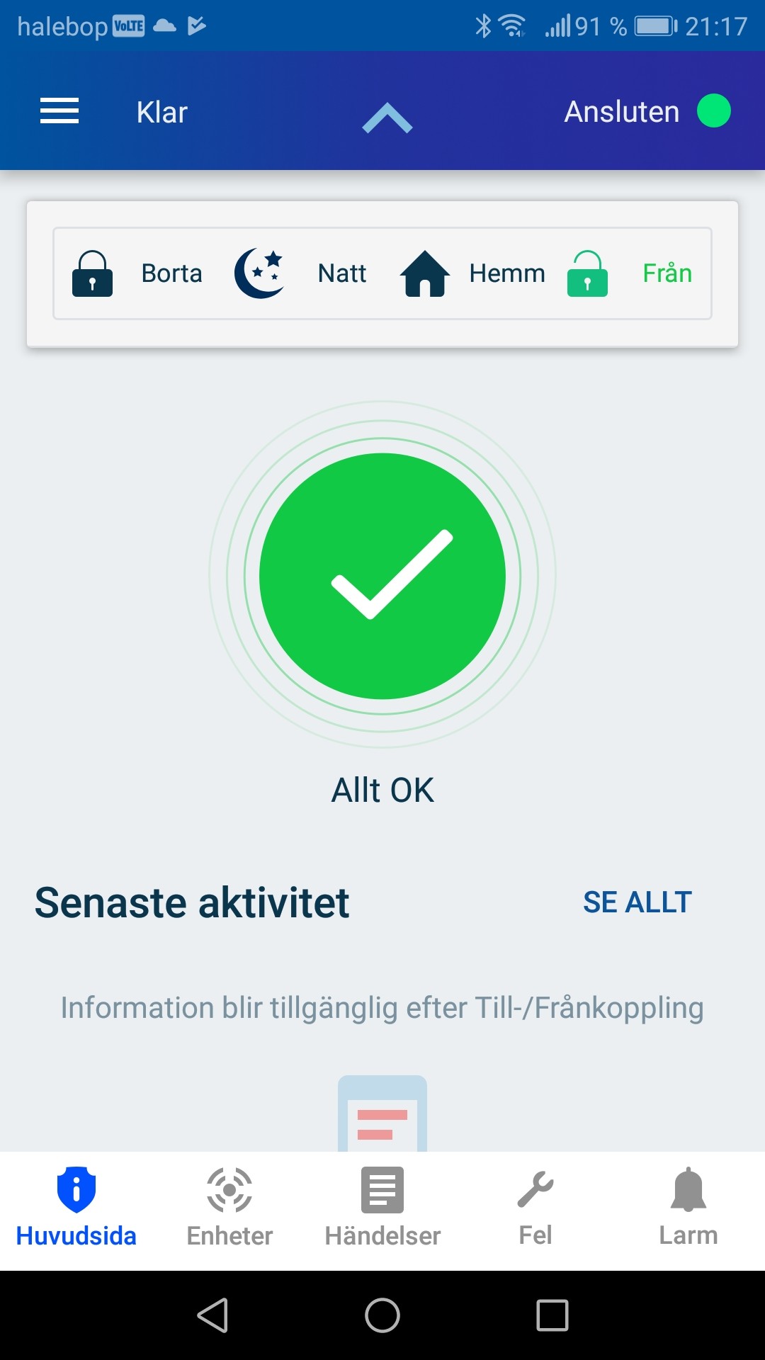

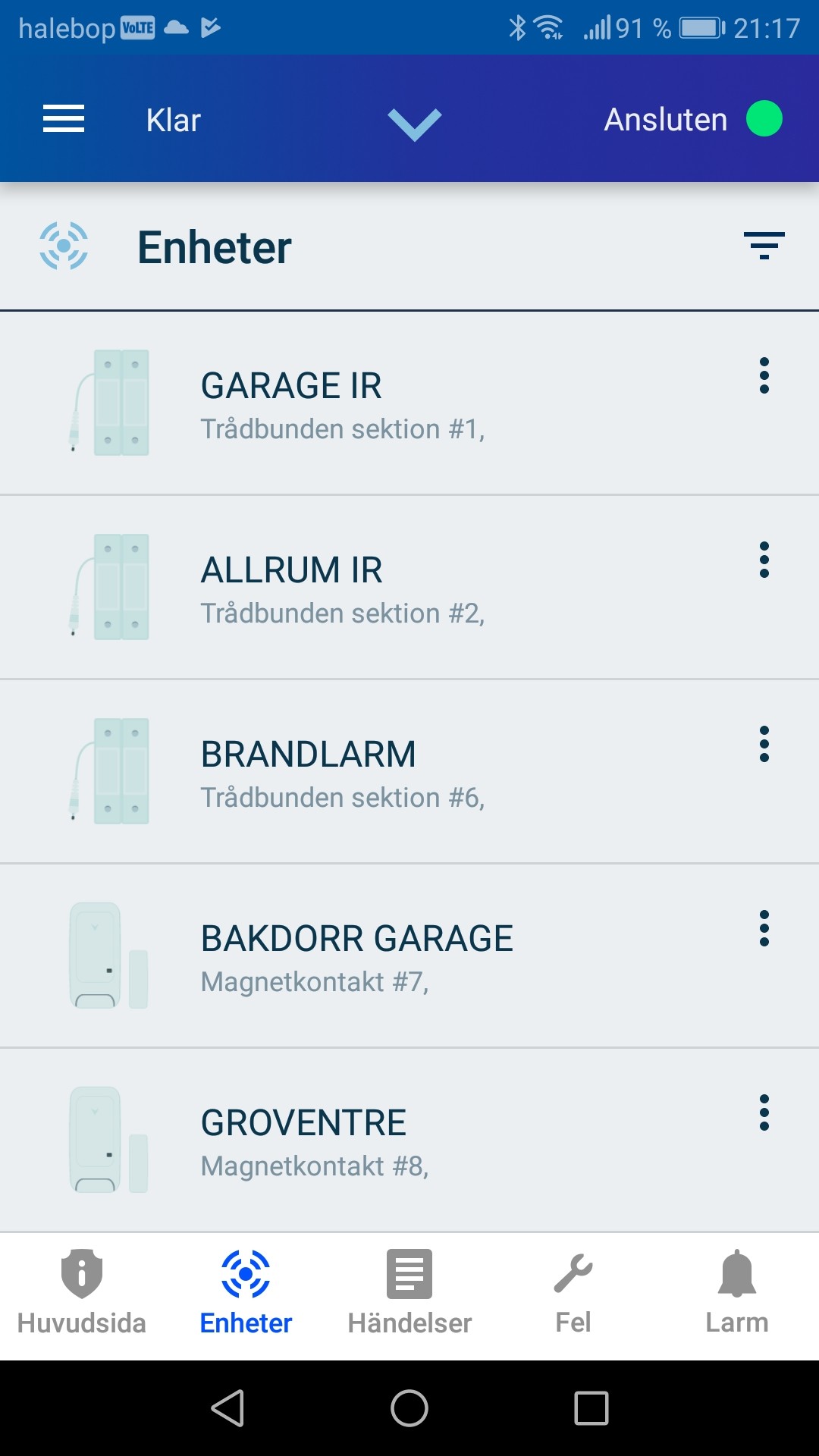

Kan du screen shoota lite nya appen så jag kan se om det känns värt och köpa ny communicator
  • Skärmdump av en smart enhetsapplikation som visar lista med hemautomationssystemkomponenter, inklusive IR-sensorer och magnetkontakter.
  • Skärmdump av en säkerhetsappsmeny med alternativ som 'Generellt', 'Användare', 'Fjärrkontroll'.
  • Skärmdump av en smart enhets användargränssnitt som visar statusen 'Ansluten' och 'Allt OK' med en grön bock-symbol.
