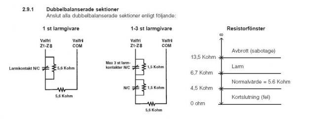

Jag håller på att koppla ihop ett DSC pc1616 larm och har en undran om de dubbelbalanserade zonerna.
Om man lägger bara en magnetkontakt eller IR så ska det ligga ett 5.6k över kontakten och och ett 5,6k i serie.
Men hur blir det med tre magnetkontakter i serie, ska man lägga ett 5,6k över varje kontakt och och ett 5,6k i serie i sista kontakten?
Undrar lite var gränserna går på de resistansvärden som centralen tolkar som sabotage,larm mm.
Kan ni lysa upp höstmörkret med lite snabba svar så vore jag tacksam.
Anders
du kan minska motståndet till 1-2 k.. maxvärdet för vad som är falsklarm och larm ligger på 13k Och det krävs ca 1k skildnad för att centralen skall kunna avgöra om det är helt eller larm.
Så i ditt fall sätt 2 k på magneterna och 5,6k i serie totalt blir det bara 11,6k vilket är okej

I en äldre installationsmanual finns en bra bild.
Tack puttrix.
Precis den informationen som jag ville ha.

Om man läser specifikationerna för zoningångarna och kan beräkna serie/parallell-koppling av motstånd lag så kan man med lätthet räkna ut dom kopplingar som visas på bilden och många fler. Det är väl det minsta man kan begära av en larminstallatör ;)
