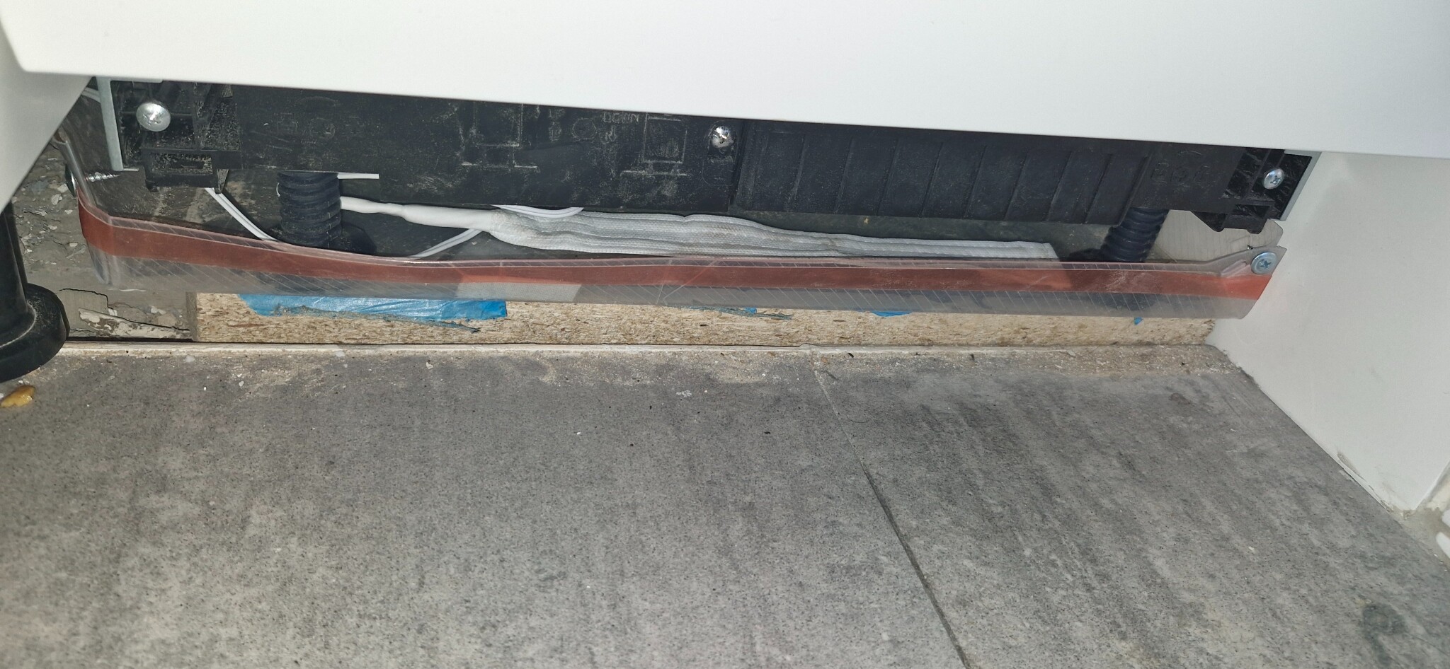

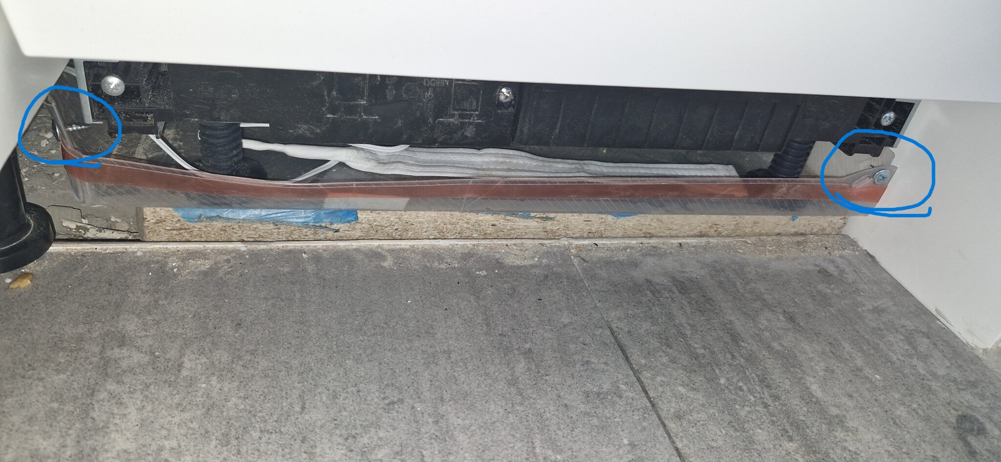

Fick mitt kök renoverat av en hantverksfirma, detta är uppsamlingstrågen/droppskyddet under diskmaskinen. Är installationen godkänd tycker ni? Notera skruvarna. Eller hade detta gett mig problem i ett eventuella försäkringsärende? Har för mig att enligt Säker Vatten 2026 ska alla kanter vara uppvikta givet att det finns ett vattenlarm där, dock ställer jag mig frågande till skruvarna som ser ut som en quickfix. Det vita i bilden är vattenlarmet.
Tack på förhand.

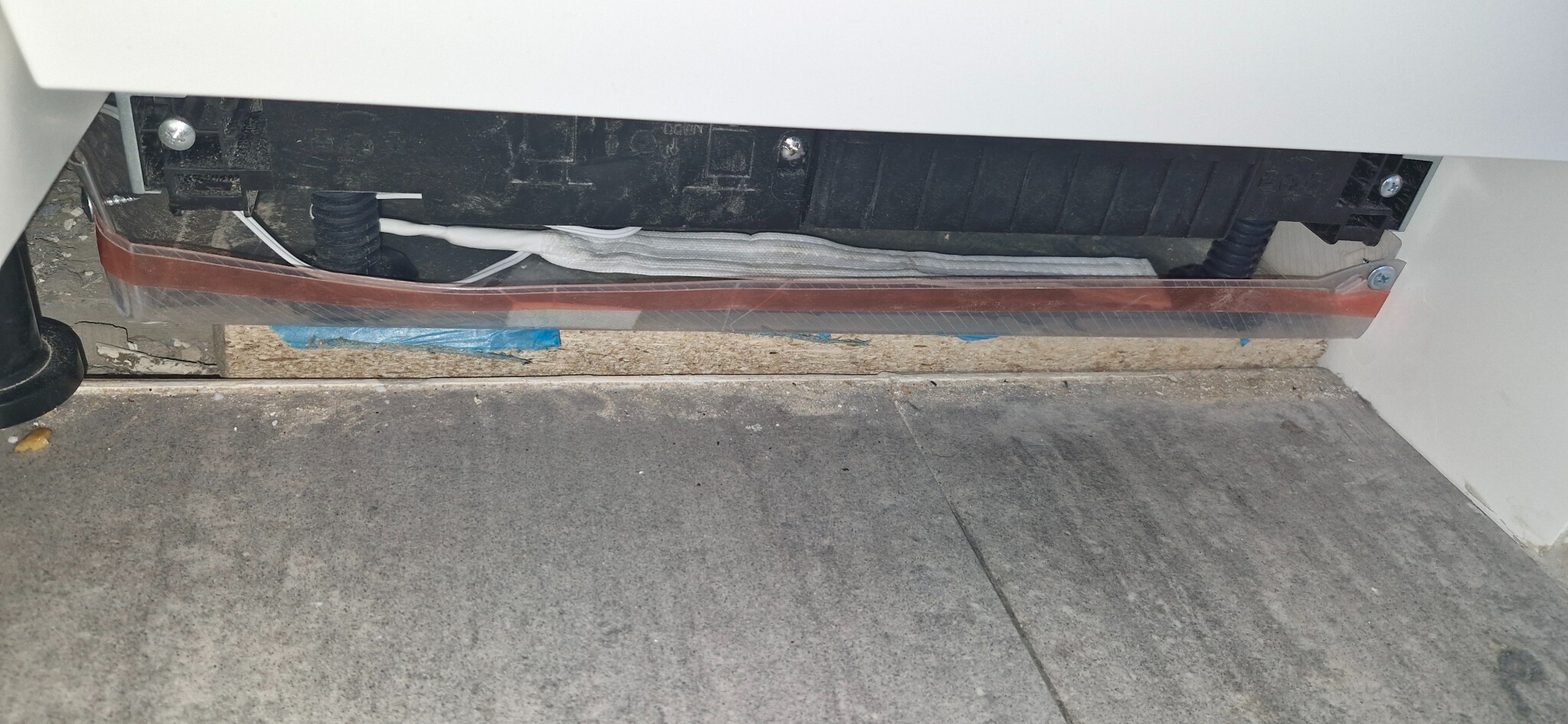

Markerar skruvarna här.

Hej
Är det fråga om ett tråg med 3 uppvikta kanter där den 4e har vikts uppåt och skruvats fast?
I så fall är det inget som följer säker vatten eftersom tråget ska ha 4 uppvikta kanter, det vill säga inget vatten ska kunna rinna ut, och vara godkänt.
Betala inget förrän företaget har åtgärdat felet

Har för mig att det var en sån här: https://www.ikea.com/se/sv/p/nyttig-golvskydd-40281994/.
Så det ska ju vara 4 uppvikta kanter men leda ut vattnet. Dock tycker jag skruvarna är en amatörlösning. I såna fall borde man informerat om att trågen inte gick att vika korrekt i stället för att skruva ihop dem?
Ser väl mer ut som en Tollco-produkt? Med skyddsplast f tejpen för att fästa fjärde sidan mot golvet för att undvika kapillärsug? Ngt uppvik OCH framledning a la IKEA ser inte jag på bilderna.
Kolla monteringsanvisningen vad som är ok.
Jag skulle vara mer orolig för själva uppviken/hörnen. Svårt att se på bilderna. Är det ngn glipa? Eller bara en massa oskuret mtrl som är invikt och tätt?
Själva skruvhålen sitter högt. Vattenlarm eller -brytare ska ju reagera långt innan det ev läcker genom skruvhålen?
Lär väl vara 5-10 l ändå?

skruvarna är inte fel det påverkar inte funktionen men underlättar enormt mycket när maskinen måste repareras.

Tack för svar! Inga glipor vad jag kan se. Och ja, vattenlarm kommer ju reagera långt innan det börjar läcker ut.

Har svårt att tro att den där lösningen är godkänd enligt Säker Vatten. Tråget ser inte ut att uppfylla kraven. Instruktioner om att diskmaskiner ska placeras över godkända uppsamlings-tråg enligt Säker Vatten, med fuktsensor kopplad till larmsystem.
