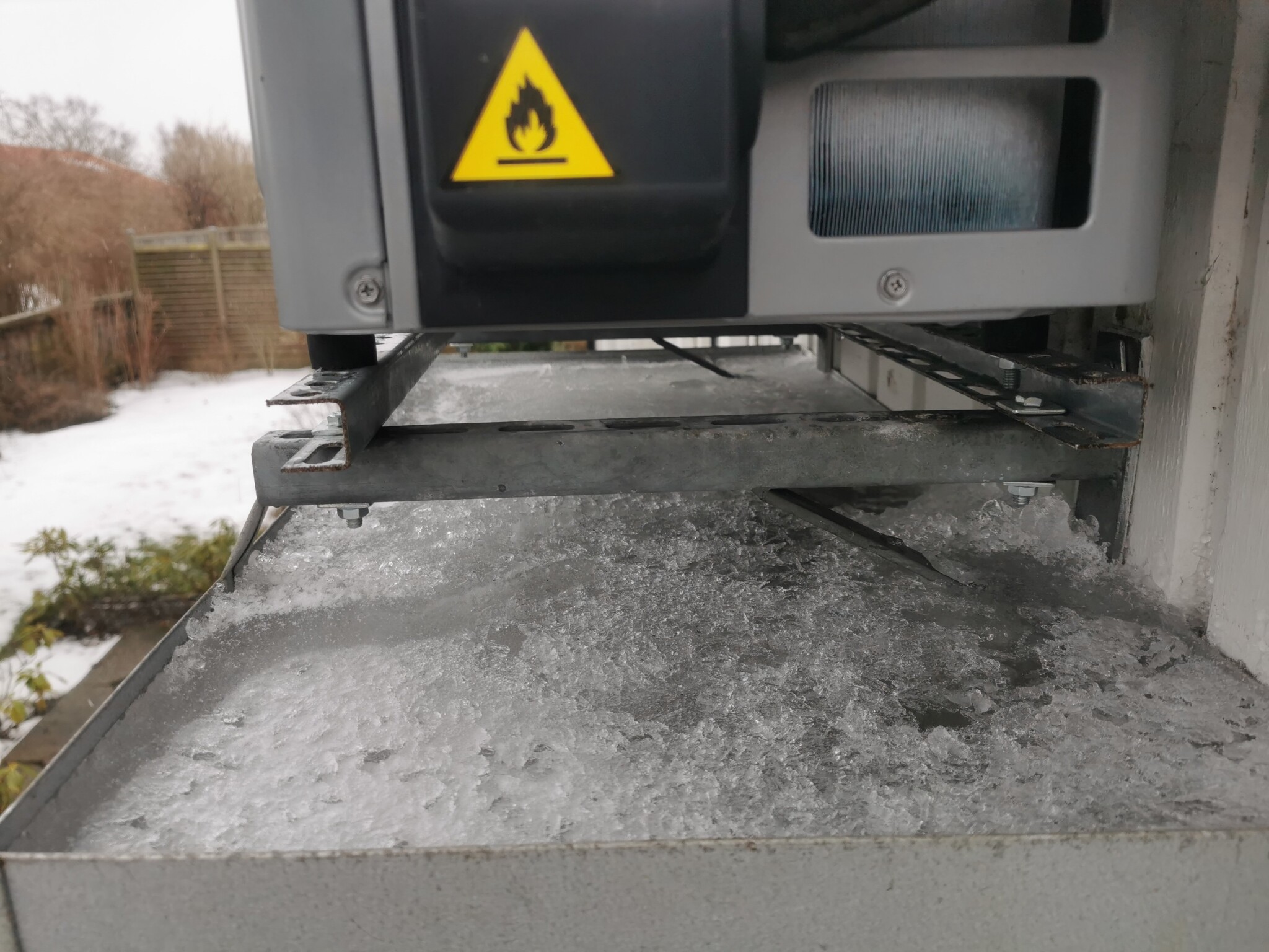

Jag har en IVT luft/luft-värmepump som ska ha installerats i våras (innan jag flyttade in).
Upptäckte nyligen att tråget under pumpen är helt isfylld och det kommer inget vatten alls genom det tillhörande stupröret.
Har försökt ta bort så mycket is jag kunnat, men det kommer ju inte hända särskilt mycket förrän det blir varmare väder.
Men har fler haft detta problem? Vad kan man göra åt det inför nästa vinter?

Du kan ta en utomhus förlängningskabel och en frostskyddskabel just under VPn för att hålla isen nereMoana skrev:

Ser ut att ligga någon form av värmekabel i trågen men inget som tyder på att det smälter is runt om denna.
Antingen är kabeln trasig eller det som kopplar in strömmen mot kabeln som inte gör som det skall.
skulle använda MrDizzys förslag och den vägen hålla undan isen tills någon reparatör kan titta på det.

Hade nästan samma problem för 2 dagar sedan.
I mitt fall fungerade slingan så jag hade istället en lite pool av vatten i tråget som inte ville rinna ner i dräneringen.
Det visade sig att värmeslingan upphörde 5cm innan PEM slangen från tråget gick ut i dräneringen under marken. Jag började med att ösa ut 2/3 delar av vattnet ur tråget. Därefter tillsatte jag varmvatten så att vattnet blev runt 30-40 grader varmt. Eftersom tråget är av plast och även värmeslingan inkapslad i plast så tillsatte jag även tösalt. Sen drog jag några gånger fram och tillbaka i värmeslingan för att blanda ner salt och varmvatten i PEM slangen. Sen gick jag in och väntade 20 min. När jag kom ut igen var tråget tomt och proppen var upplöst.
För att detta inte skulle hända igen så fick jag dra loss några cm från värmeslingas infällning i tråget och tryckte ner den delen i PEM slangen för att nå hela vägen fram till det stora dräneringsröret.

Om du inte vill vänta på plusgrader så kan du hjälpa den att tina.Moana skrev:
Jag behövde göra det en gång och tog ett överdrag till en grill (typ en sådan här från Jula) och la över med värmepumpen avstängd. Sen en kupévärmare in under så fick jag runt 10 plusgrader under huven trots -7 ute så det smälte rätt bra.
