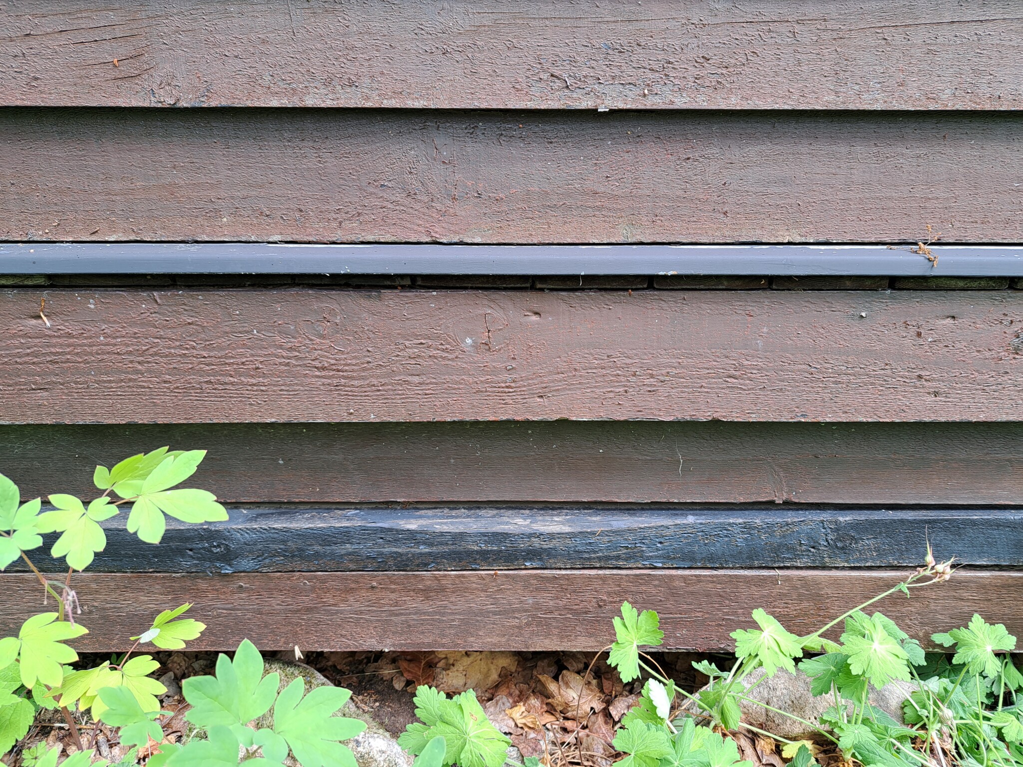

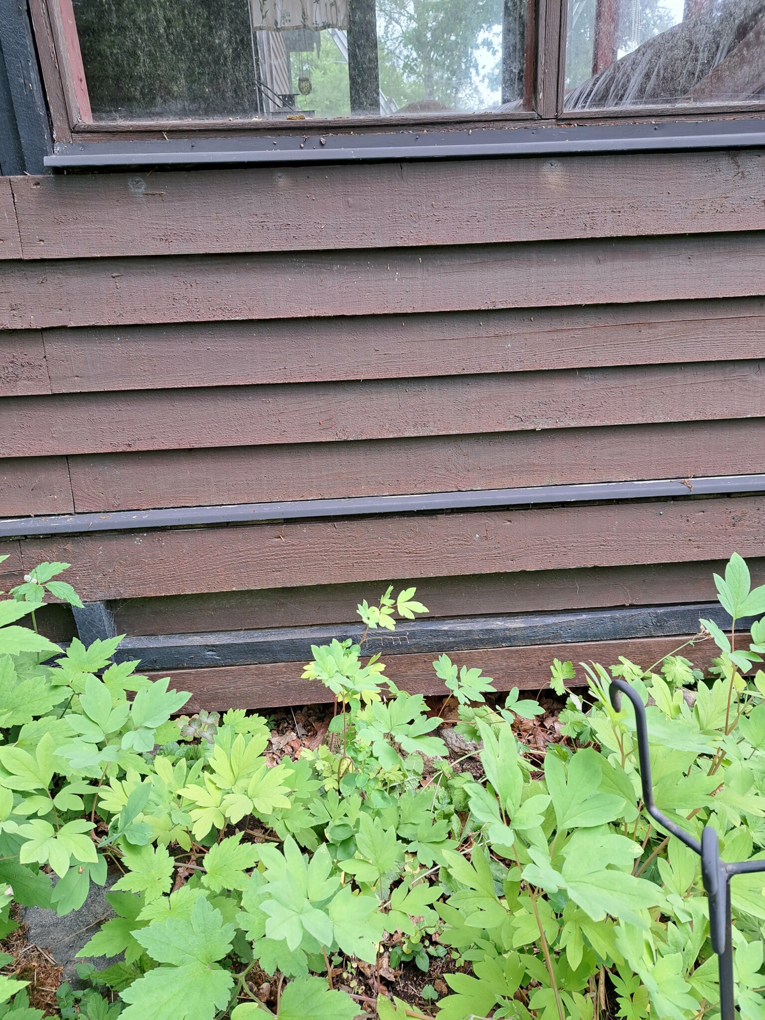

Har en altan med rabatt direkt inpå. Håller på att måla och skulle vilja sätta en hög plåt från där dropplåten sitter idag, till ner mot rabatten. (Se bild).
Jag vattnar ju och träet blir blött, så tänkte skydda med en rejäl plåt... Finns såna plåtar och vad kan dom heta? Jag hittar bara ca 15 cm breda till takavrinning...

Eller så åker du till en plåtslagarfirma och ber dem tillverka sådan i den dimensionen du behöver.

Kan det vara ståndskiva som efterfrågas =
[länk]
De finns i olika höjder, här 150 mm.
Tittade på den, men jag behöver ju en som är ca 40 cm...
Absolut den bästa lösningen, men troligen för dyr för mig...🙉
Det är oftast ungefär samma pris som att köpa motsvarande i butiken. Den enda skillnaden är att det blir exakt mått och att dom kan förbereda med överlapp så det blir tätt i skarvarna.
NoiseMaker och 1 till
Då ska jag ändå kolla upp det! Tack!
