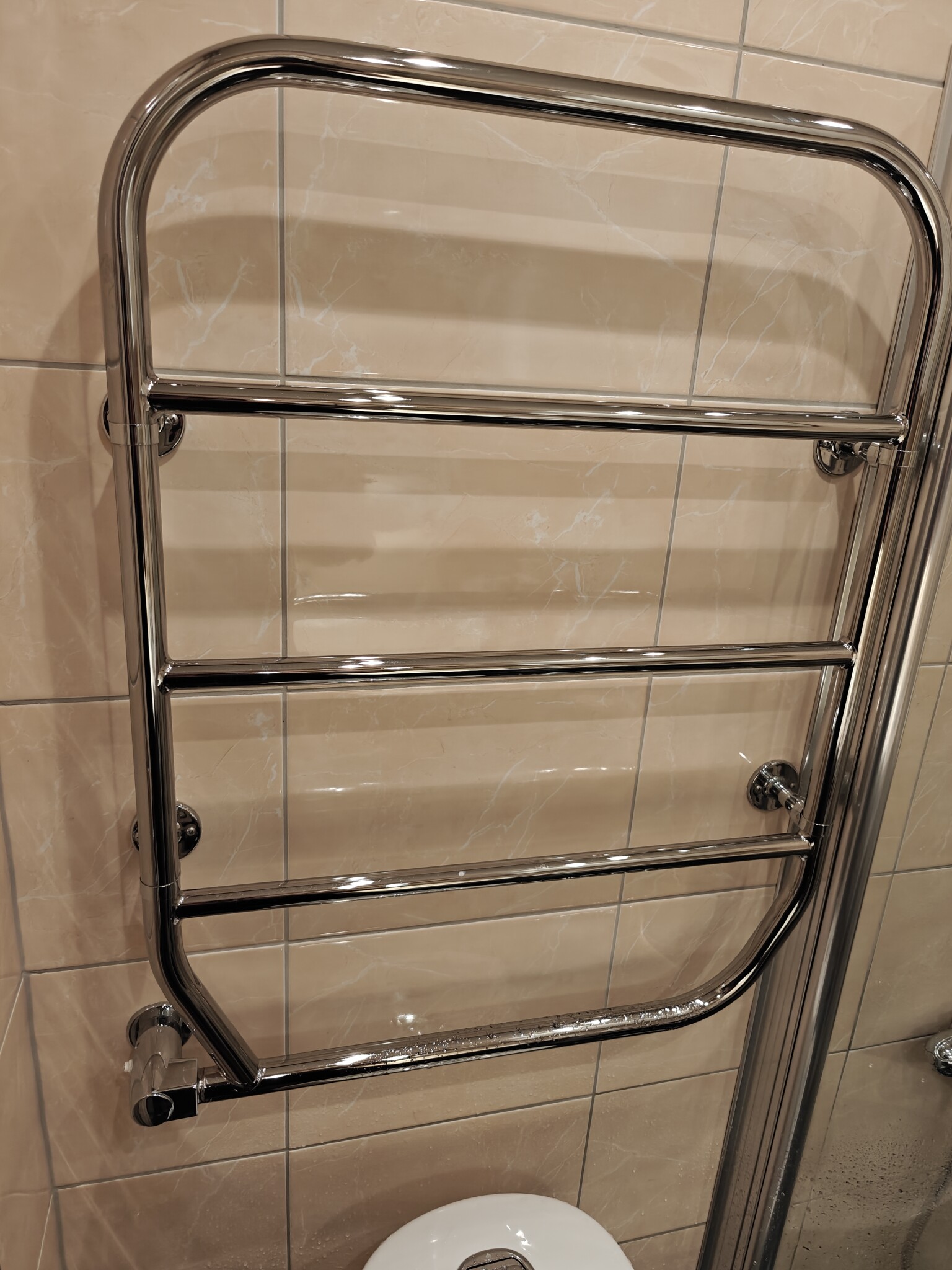

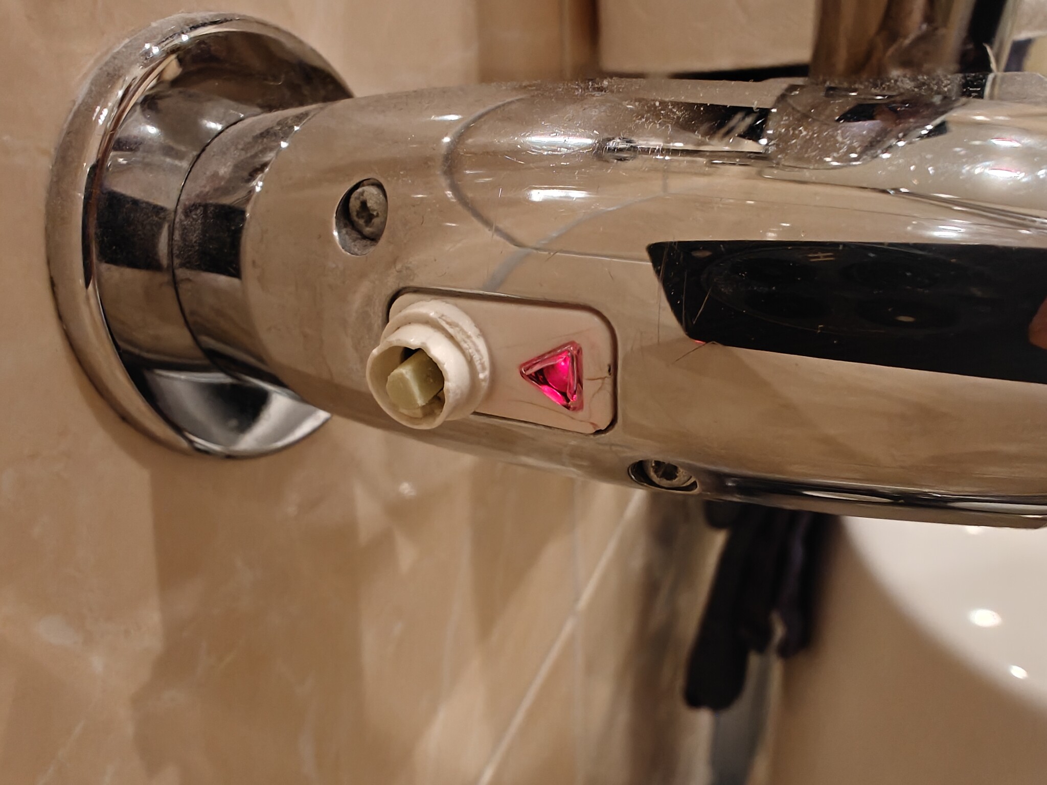

Är det någon som vet vad detta kan vara för modell av handdukstork? Finner inget sätt att stänga av den, ser ut som att en plastbit är möjligen borttagen för vredet (går att rotera den vita delen) men inget läge stänger av den helt. Går att trycka in knappen och hålla men händer inte så mycket (boost funktion/timer?) Har hittat att det finns el-modeller som är alltid på men skulle vilja veta mer.

Den där modellen var vanlig för ett par årtionden sen i byggvaruhusen. Kanske från Pax, men de har inte den modellen längre i så fall. Den finns med i några trådar i forumet. Här ser man en till/från-knapp:

Har hittat nu att det är en Nila R av LVI. Även en reservdel, däremot förstår jag inte att jag inte lyckas vrida vredet till det som motsvarande är 0:a. I manualen tolkar jag det som att Nila R också ska gå att stänga av.
