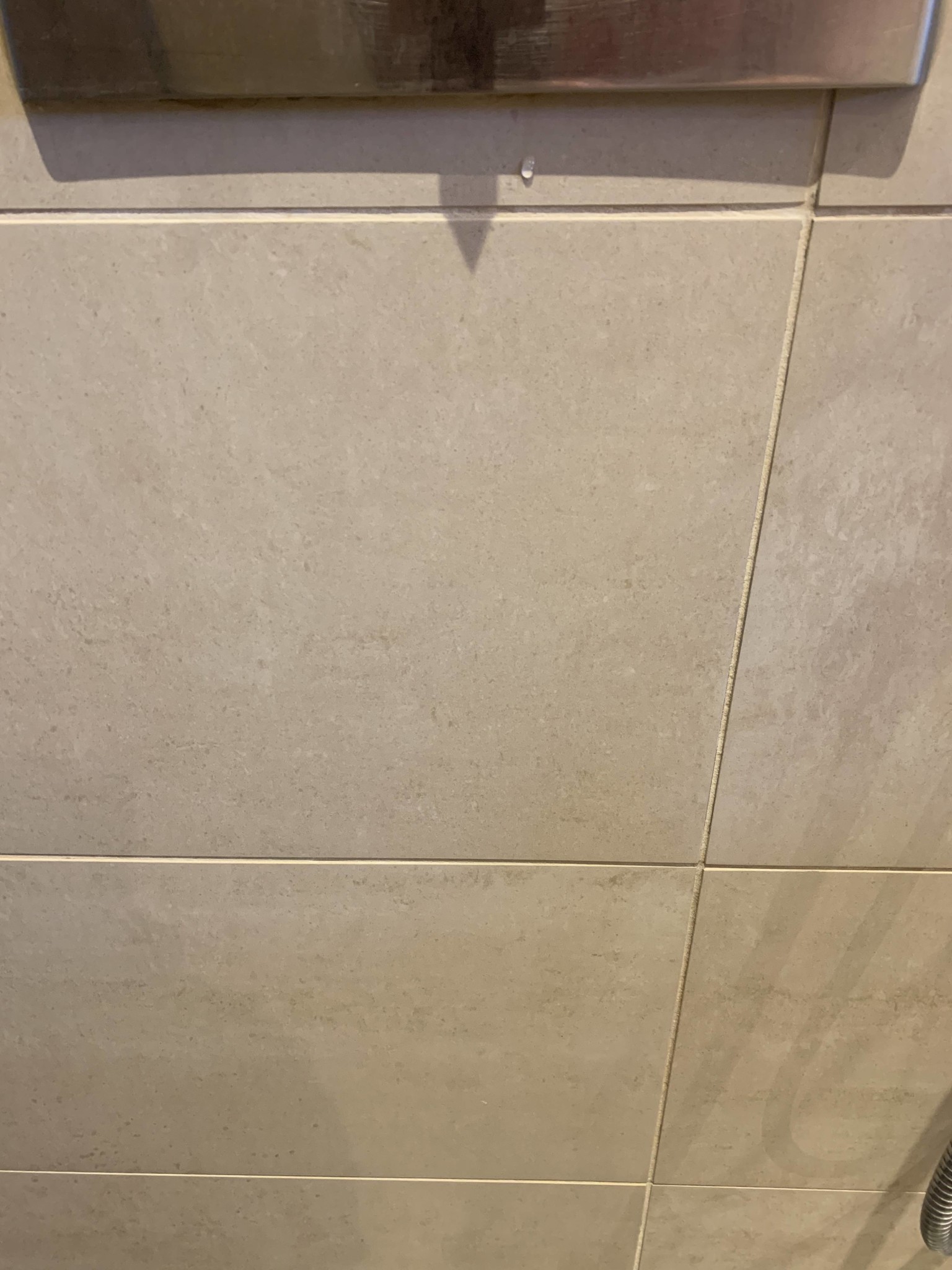

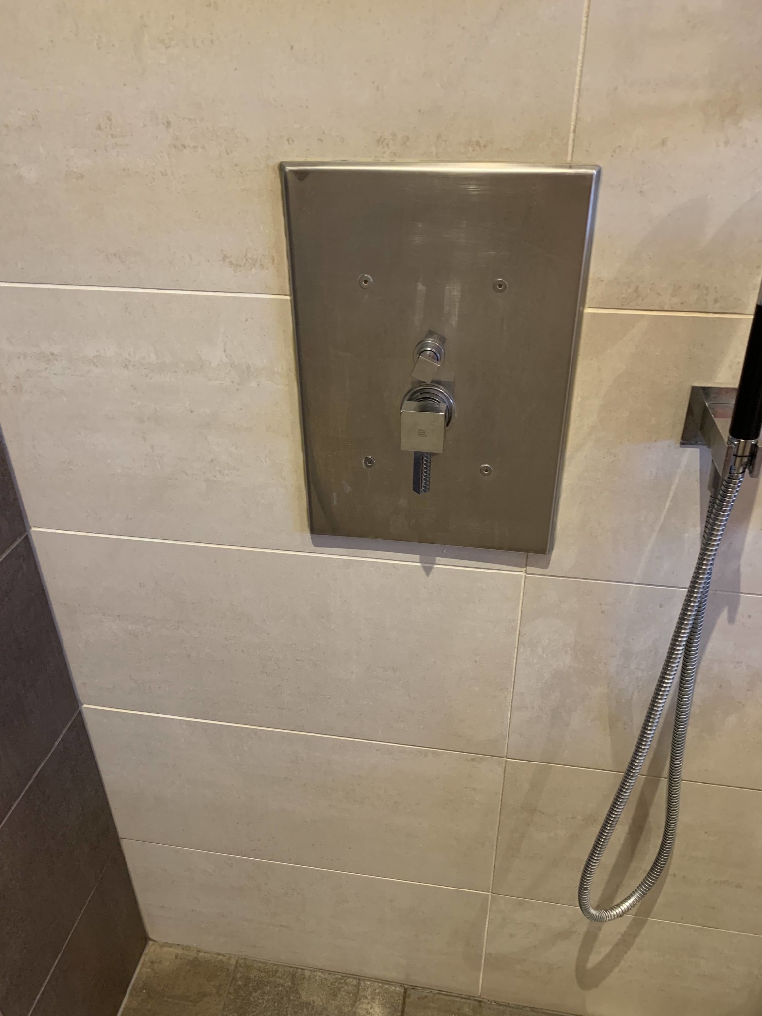

Måste bara fråga om råd här. Så här ser det ut i vårt badrum (duschen):
På undersidan så droppar det som man kan se på följande bild:
Vad är det som är fel? Är det blandaren det är fel på? Vill helst inte skruva loss metalplattan då det sitter silikon runt om förutom på undersidan. Vad gör man här?

Slutar det droppa efter en stund? Eller droppar det hela tiden?
Om det slutar så är det kanske bara lite vatten som letar sig in under dusch och sen dräneras ut. Kan också vara läcka på utgående ledning från blandare.
Om det är hela tiden läcker blandaren eller inkommande ledning.
Skulle föreslå att du kontaktar en rörmokaren om du som du säger har tummen mitt i handen.
Silikon mellan plattan och väggen är inte en del av tätskiktet. Det går att skrapa bort, rengöra och lägga ny sen när arbetet är klart. Såna inbyggda blndare ska sitta i en tät box i väggen som är ansluten mot tätskiktet som sitter bakom kaklet.

Hejsan Tosse,
Det droppar en stund (1-3 timmar kanske) efter att man har duschat och sen slutar det. Ex har vi duschat på kvällen så finns det inga spår av något droppande nästa morgon. Då är det torrt och fint där. Har dock märkt att takduschen ibland har vatten på ”taket” så nånting är fel där.
Tidigare har jag aldrig märkt av att det har droppat sådär men det var ca 1,5 år sen vi flyttade in här. Får bli till att ringa en rörmokare som kommer hit och tittar. Jag är tyvärr helt oduglig till allt sånt här...
