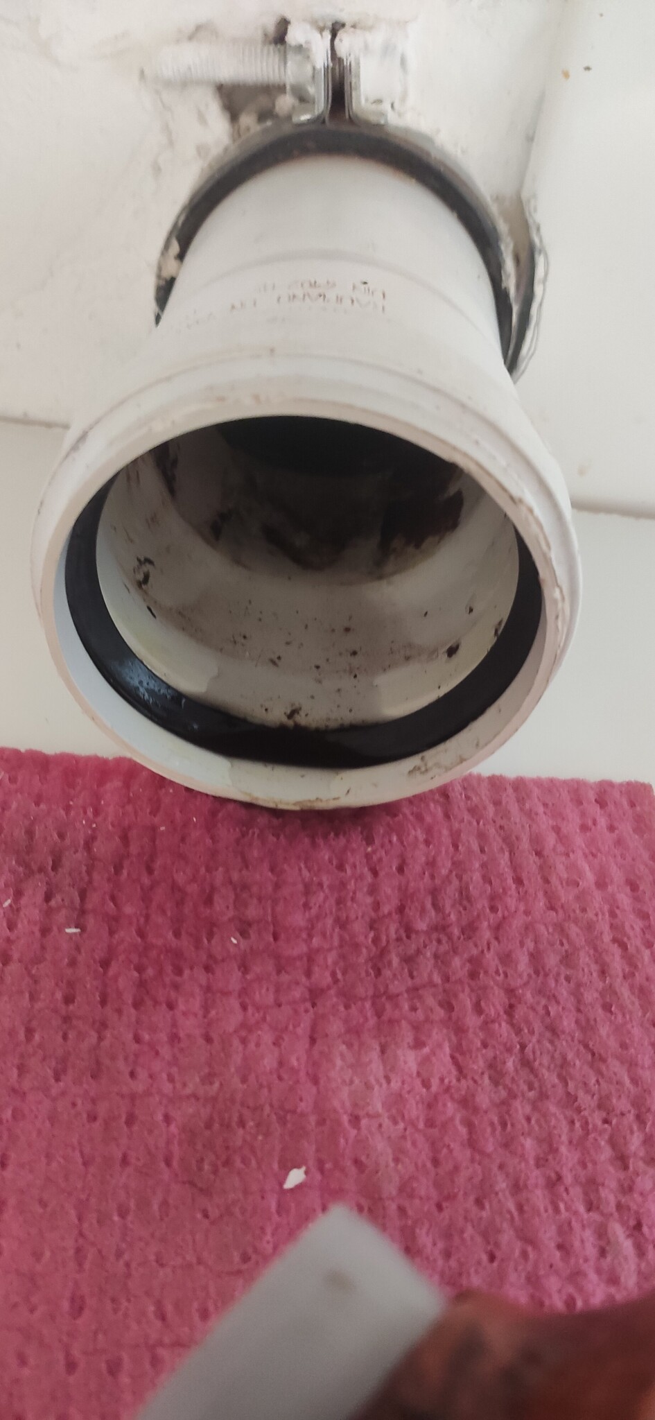

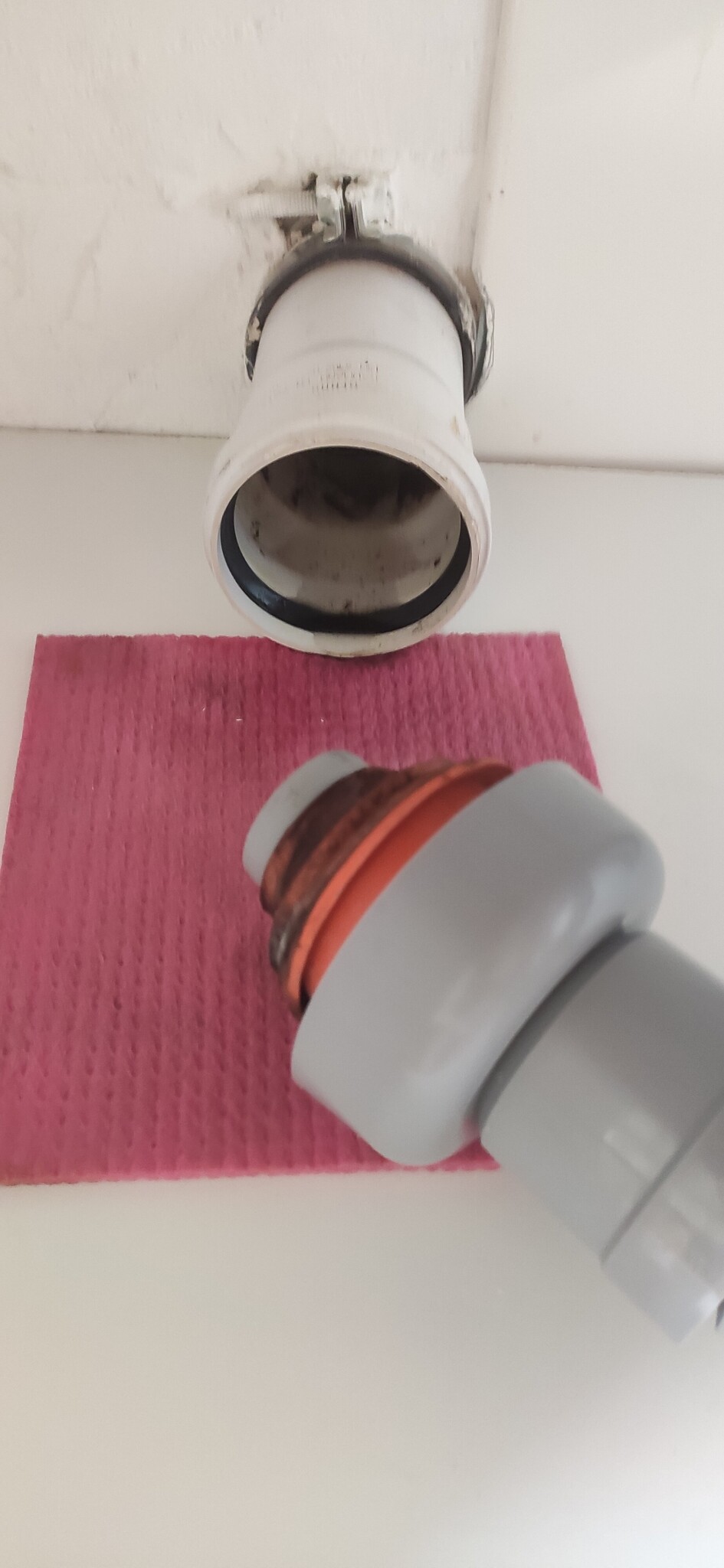

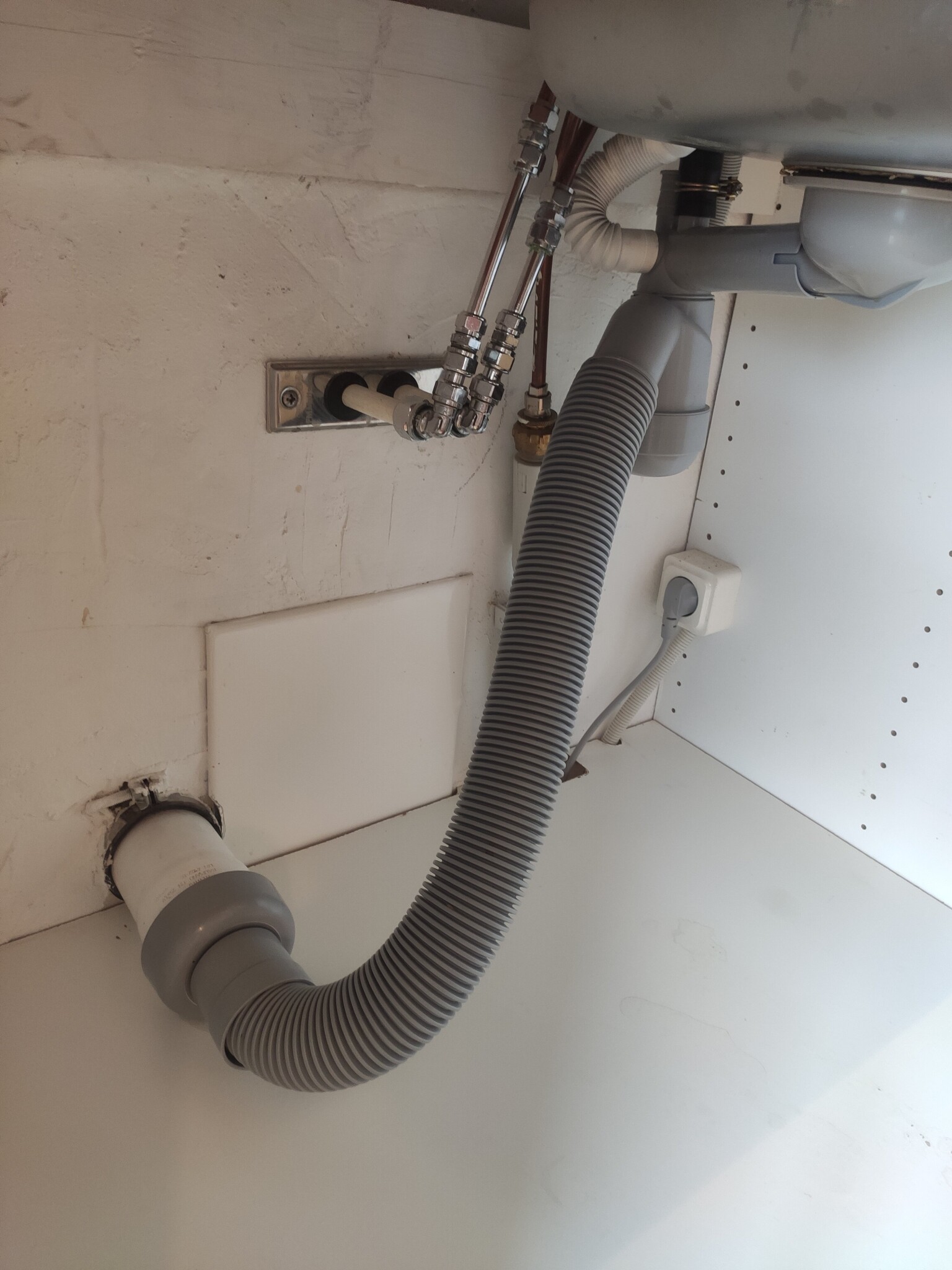

Vi hade spolning av avloppen i fastigheten. Jag har relativt ny avloppsstam, 6(?)år. Det har funkat bra tills spolningskillarna var här. Nu droppar/rinner det i bildar pöl efter spolning. Kommer från anslutningen till stammen, och inte högre upp mot själva hon var jag kan se - detta också eftersom killarna endast demonterat nedre anslutning o inte övre anslutningar för åtkomst av spolning.

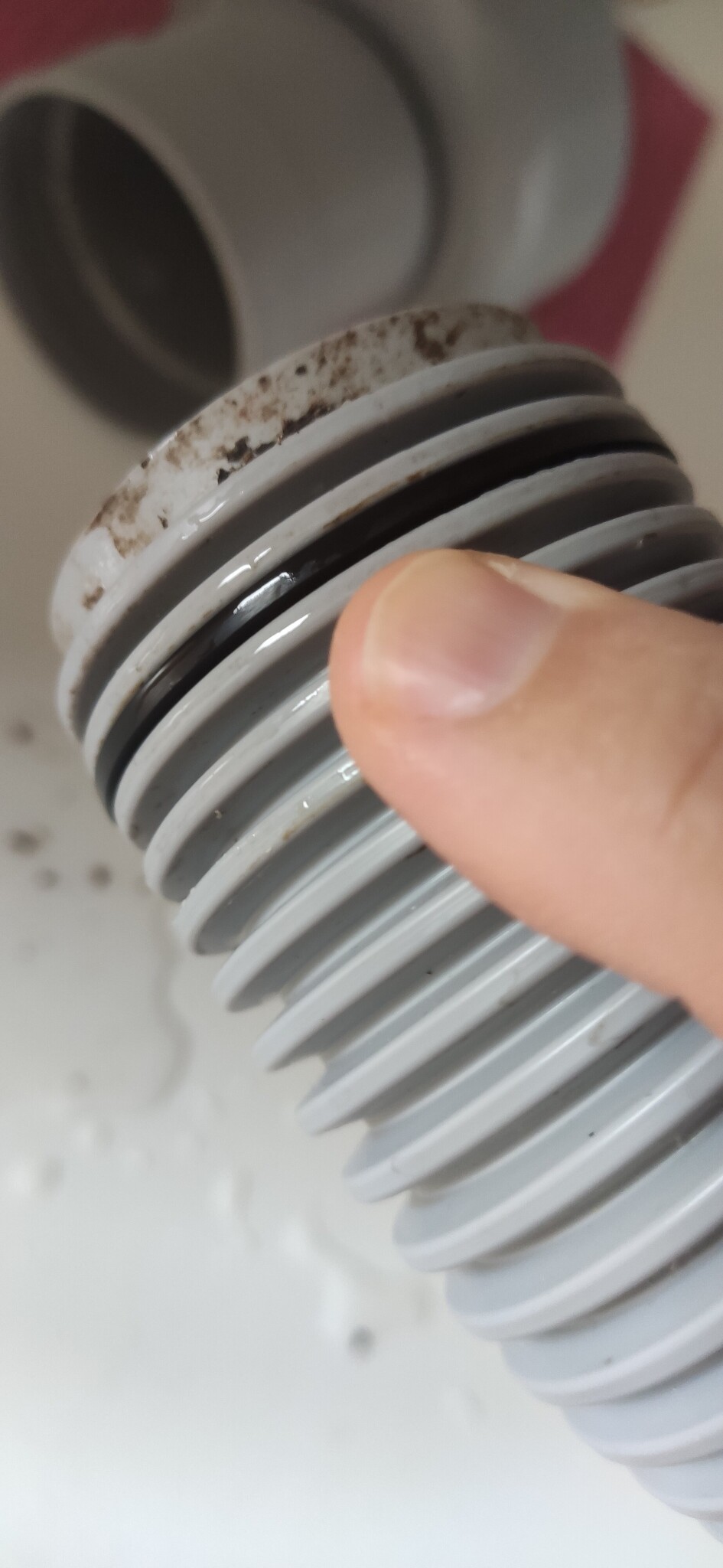

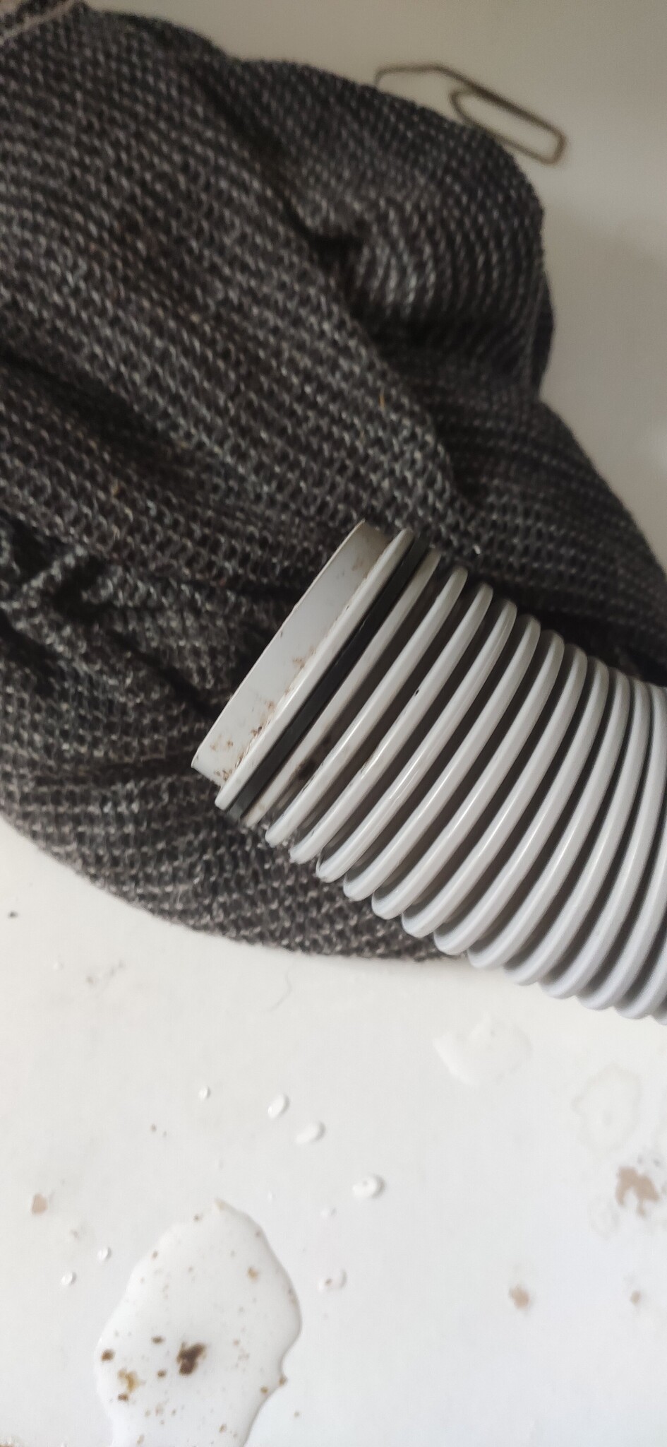

4 gånger jag har nu rengjort o kollat packningarna. Nu 4:e gången har jag också flyttat fram slangens svarta o-ring från spår 2 till spår 1, alltså längst ut på slangen. Om det nu skulle göra någon nytta.

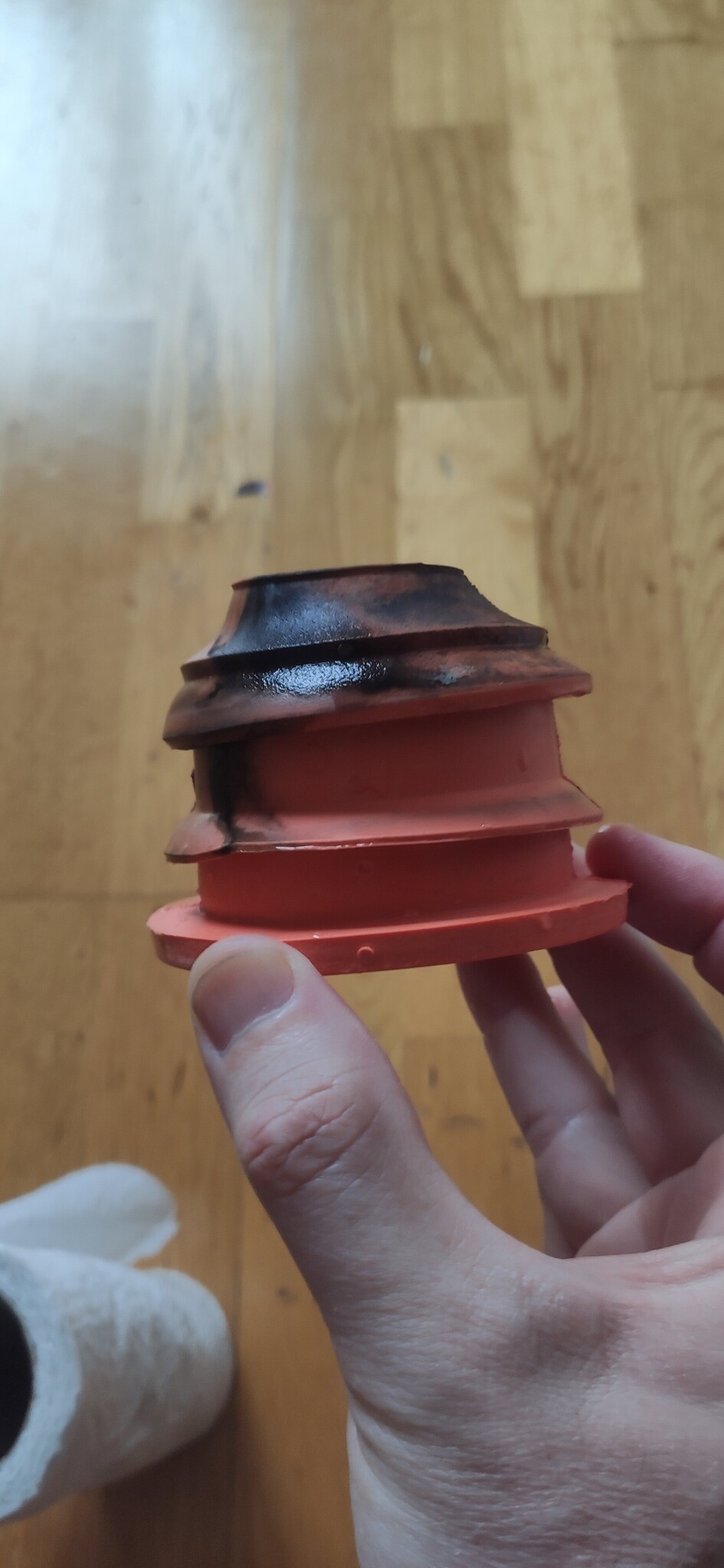

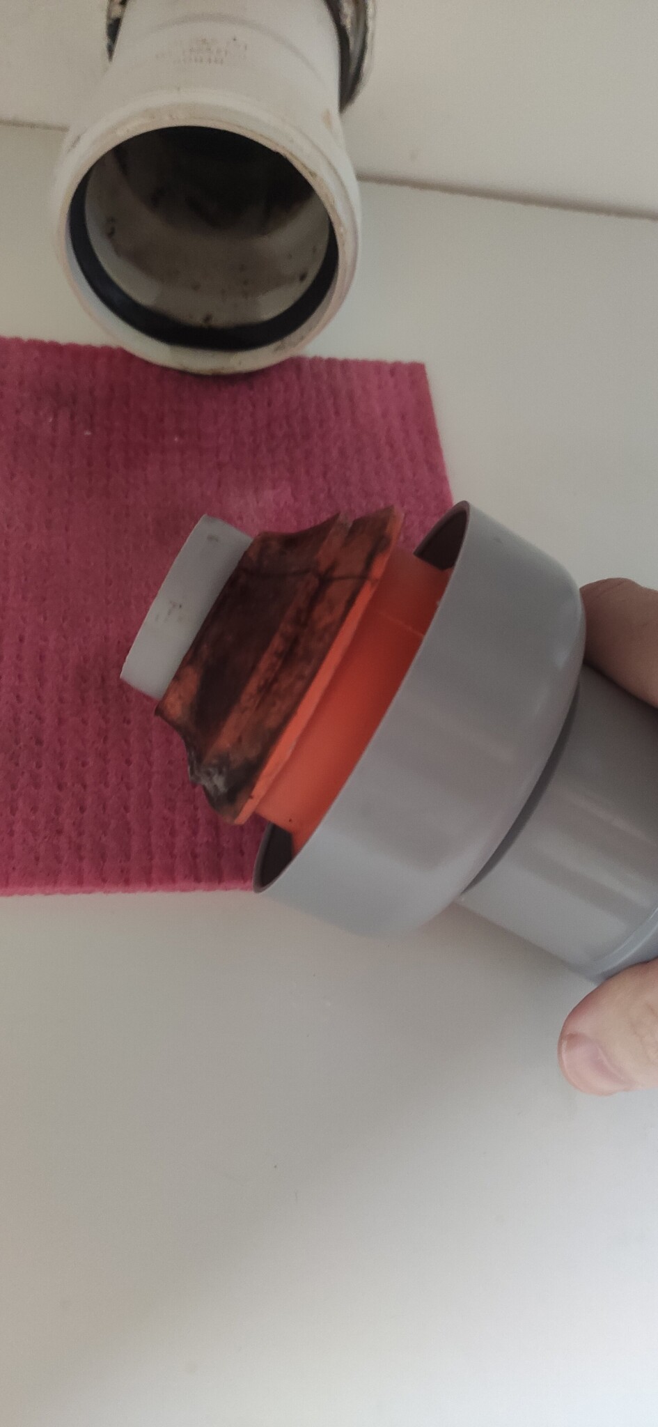

Behöver jag byta den oranga damasken? Eller avloppets svarta tätningsring?
Det verkar inte vara någon lutning på det vågräta röret, är det anledning till läcka? ...men det har inte läckt innan.
Lite förbryllad faktiskt. Packningarna verkar ju annars i bra skick och inte så väldigt gamla, ska väl hålla betydligt längre. Damasken är dock lite använd ut men bor vara funktionsduglig eller är den deformerad? Man kan se på den att den är svart "hela vägen" och troligen inte hållt tätt(?)
Kanske aningen deformerade damask då anslutningen i helhet ligger med viss snedvridande kraft från ho'ns anslutningsslang(?) ..men tveksamt. Är det obefintlig lutning som är boven?
Anslutningen var en gång i tiden med "mjuk" så flexaslangen låg i en annan riktning. Sen ville jag få plats med lådor o vred slangapparaturen till en annan position, varpå den fick en mer spänd form.

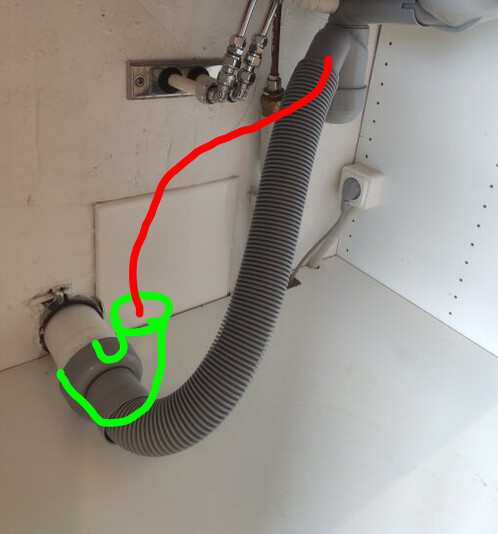

Dåligt utfört från första början, orange gummibussning på liggandes ledning som är i spänn = Illa.
Men det är oerhört enkelt och billigt att åtgärda.
Åk till närmsta bygglada och införskaffa dig en 88,5º böj i dimension 75.
Samt en förminskning 75x50.
29,90 + 29,90 på Biltema tex.
https://www.biltema.se/bygg/vvs/san...opp-graa-75-mm/avloppsboj-87-75-mm-2000058976
https://www.biltema.se/bygg/vvs/san...m/avloppsror-forminskning-75-50-mm-2000058986
Smörj gummipackningarna med tex YES diskmedel om du inte har Glidex hemma.
Kapa den flexibla slangen efter nya längden så övergången (den som passar på den flexibla slangen) passar fint i 50mm änden på förminskningen som nu pekar uppåt
Kasta den orangea gummibussningen.
Klart!

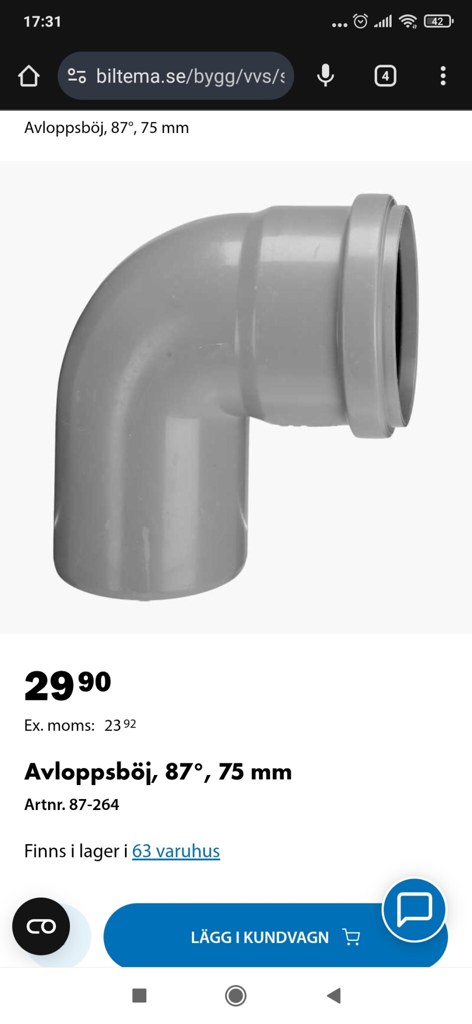

Tack! En böj låter ju som klart vettig lösning och bör ju ha varit där från början. Jag börjar ana att det kanske var ursprungstanken men killarna som satt nya avloppet måttade fel och fick helt enkelt inte plats med böjen. Det är nämligen supertajt mellan avloppsrör och skåpstommens botten! Får inte ens in en disktrasa emellan.
Men förminskningen kanske inte behövs?(Om jag nu not förmodan lyckas få på en böj) ...eftersom jag har den oranga damasken som redan har en invändig förminskning.
Ska böjens krage sitta i riktning mot avloppsröret eller mot flexslangen? ... eftersom kragen kan vara för bred för att få plats i mitt skåps botten.
Det ser ut som att kragen ska sitta upptill, och motsatt sida ska in i avloppsröret.

Släta änden in i röret och "kragen" uppåt mot bänken

Jag har fixat en böj. Satt dit den med hjälp av diskmedel. Googlar sen o läser att diskmedel inte är optimalt. Lämnar oljig hinna o kanske därför inte hålla tätt. BS tänker jag. Men petig som jag är tänker jag att lika bra vara på säkra sidan. Drar ut böjen, ...inte lätt men det gick efter mycket lirkande.
Glidex är siliconbaserat. Varför jag funderar på om intim-glidmedel kan vara lämpligt. Tydligen finns det siliconbaserat och även vattenbaserad. Tyvärr den jag hade hemma var vattenbaserad. Men duger det för intima delar så kan det ju knappast vara skadligt för gummitätning i rör 😆. Sen om förmågan att hålla tätt vet jag ej. Har Silicon-glid den förmågan?
Vertikala rör kanske inte lika viktigt, men i mitt fall ligger det alltid vatten i den vågräta röret. Därför lite nojig.

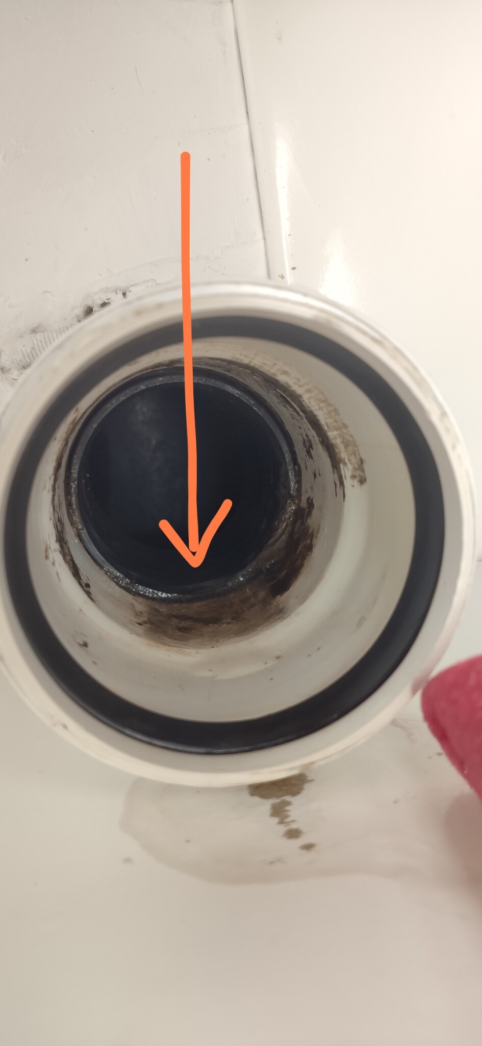

Följdfråga ang stående vatten. När jag tittar in i röret, mot stammen, så undrar jag om allt är som det ska. För mig verkar det knas att det är en skarv mot stammen. Ett avloppssystem ska väl vara fritt från stoppande skarvar? Eller är det ett undantag man måste acceptera i anslutning till den lodräta stammen? ..inte konstigt jag får stående vatten mer än nödvändigt.
