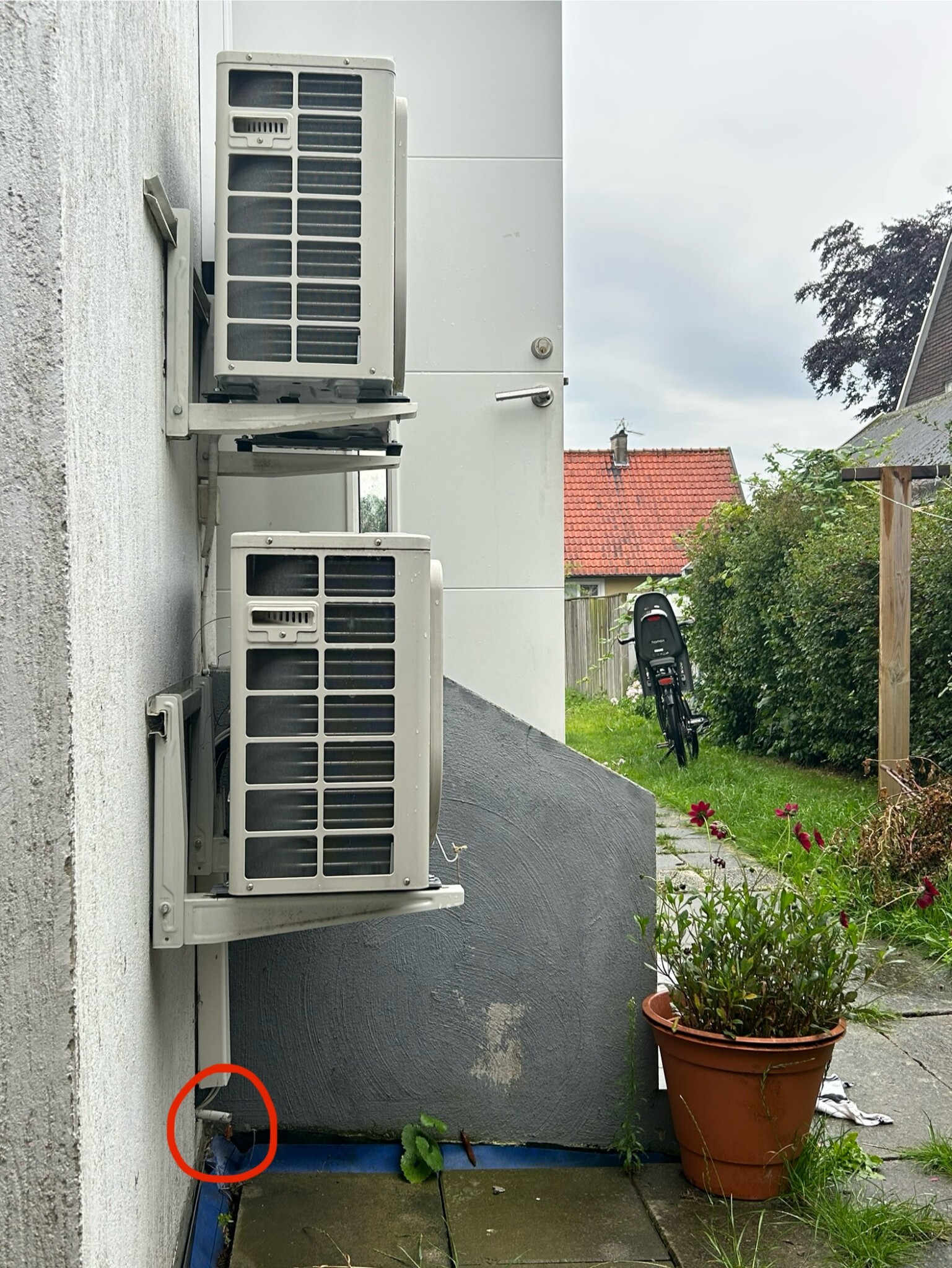

Är det denna slang på utsidan? Rent spontant vinkelmässigt så känns det som att vattnet måste färdas uppåt lite för att komma ut där.. är det ens möjligt?Farstatjej90 skrev:

Det bildas kondensvatten i innerdelen när man kör läge kyla eller torkning. Detta vatten måste kunna rinna ut någonstans eller till avlopp inne.H Hanna Nöjdh Bliss skrev:
och det är mycket när AC:n kyler fuktigare luft, kan vara över en liter i timmen...
Den lilla uppböjningen på bilden har ingen betydelse för dräneringen om innerdelen är i takhöjd innanför och kan åstadkomma över en meter i vattenpelartryck ut mot utloppet, om det inte inte är stopp redan uppe i innerdelens utlopp eller propp på vägen i slangen av smuts och annat (och det blir det - smuts alltså, då det filtreras ut från rumsluftens damm med den im-våta lamellerna när det kyler).
· Nykvarn
· 2 597 inlägg
Använd en våtdammsugare och sug därute och kolla om ni fick med några insekter eller annat.
Blåser ni i slangen riskerar ni att det som var stopp lägger sig i tråget i innerdelen och det blir snart stopp igen.
