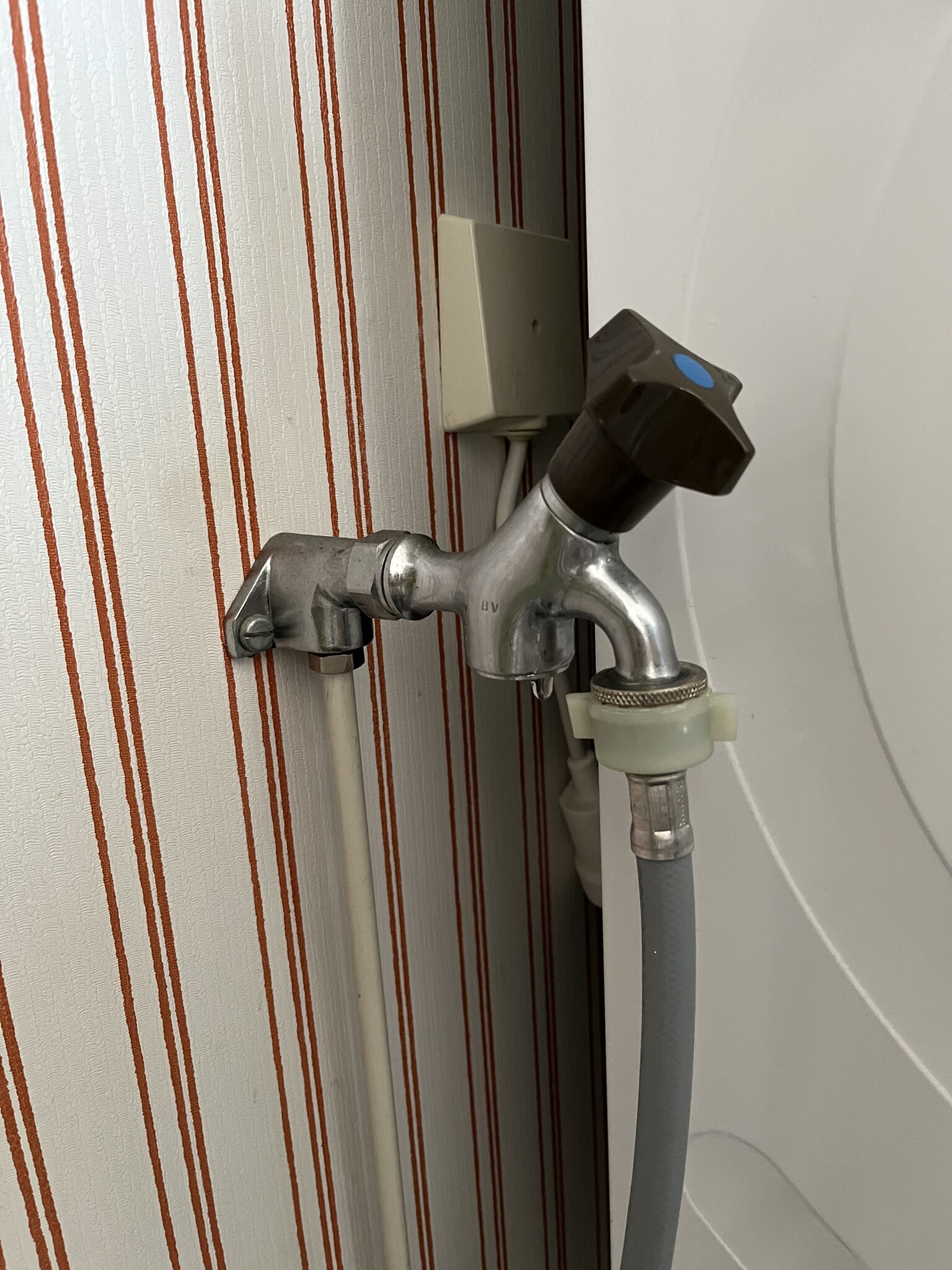

K Klicka #1 Medlem · Uddevalla · 1 450 inlägg 3 aug 2025 12:03 Klicka Medlem Uddevalla 1 450 inlägg 3 aug 2025 12:03 #1 Det har börjat droppa från kranen. Ser ut som det kommer ut underifrån? Känns torrt runt vredet. Droppar bara när jag öppnar kranen. Hur fixar jag det? Inloggade ser högupplösta bilder Logga in Skapa konto Gratis och tar endast 30 sekunder #dropp #droppande #droppar #kran #vatten
V Vector #2 Medlem · Västernorrland · 2 563 inlägg 3 aug 2025 12:15 Vector Medlem Västernorrland 2 563 inlägg 3 aug 2025 12:15 #2 Byt kran ex https://www.rinkabyror.se/artikel/tappkran-15r-2/
K Klicka #3 Medlem · Uddevalla · 1 450 inlägg 3 aug 2025 12:30 Klicka Medlem Uddevalla 1 450 inlägg 3 aug 2025 12:30 #3 V Vector skrev: Byt kran ex [länk] Brukar det vara samma gängning?
Claes Sörmland #4 Medlem · 34 391 inlägg 3 aug 2025 12:31 Claes Sörmland Medlem 34 391 inlägg 3 aug 2025 12:31 #4 Ja, 15R (=G 1/2" = "halvtum") är standard.
V Vector #5 Medlem · Västernorrland · 2 563 inlägg 3 aug 2025 12:32 Vector Medlem Västernorrland 2 563 inlägg 3 aug 2025 12:32 #5 Japp, r15 både på inlopp å utlopp
T tergo #6 Medlem · 6 193 inlägg 3 aug 2025 13:15 tergo Medlem 6 193 inlägg 3 aug 2025 13:15 #6 undrar om där inte sitter en backventil på kranen som läcker ,då bör man kanske byta till en tappkran med backventil tex. https://www.moraarmatur.com/sv/tradgardskranar-spolblandare-och-diverse-kranar/400289
Magnus E K #7 Husägare · Östergötland · 4 735 inlägg 3 aug 2025 13:18 Magnus E K Husägare Östergötland 4 735 inlägg 3 aug 2025 13:18 #7 T tergo skrev: undrar om där inte sitter en backventil på kranen som läcker ,då bör man kanske byta till en tappkran med backventil tex. [länk] Beskrivningen av den länkade kranen i inlägg #2 innehåller texten "Med typgodkänd backventil".
